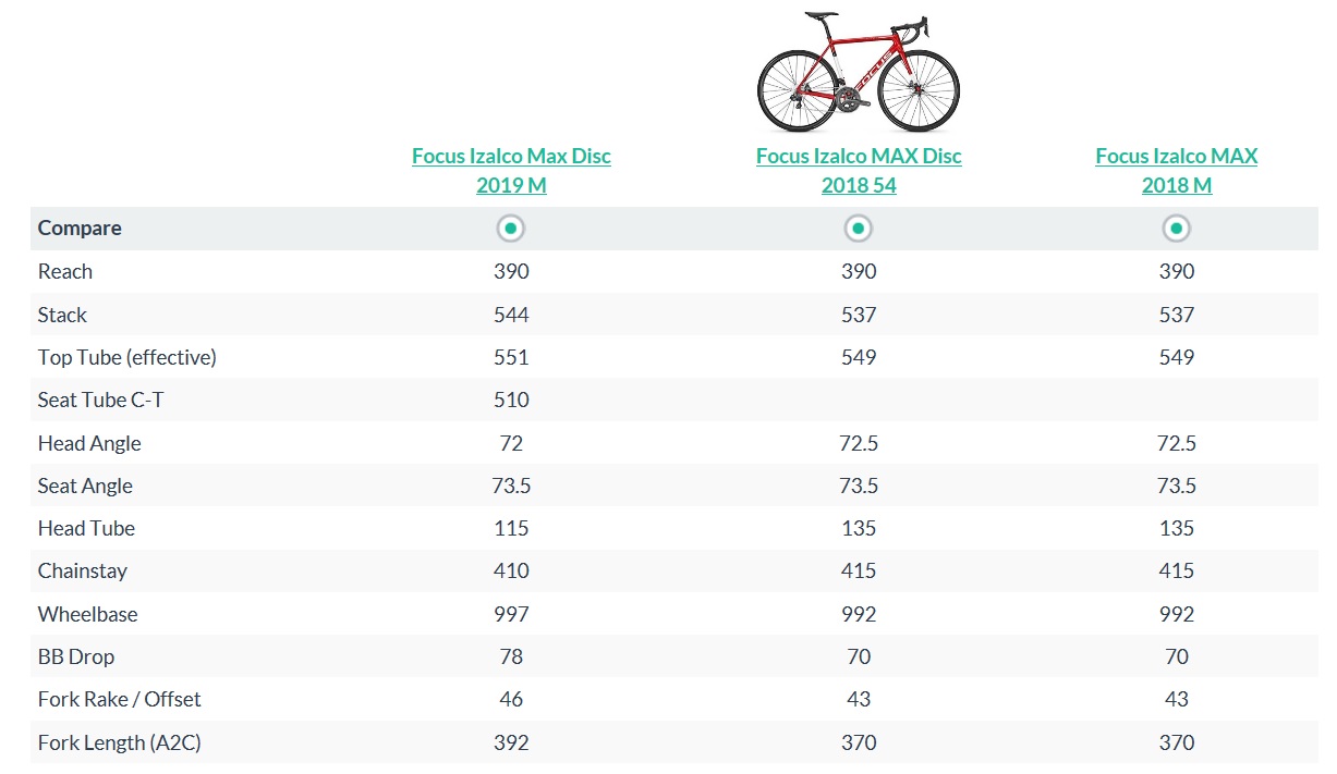

Her er en sammenstilling fra Geometry Geeks av Izalco Max Disc 2019 med samme modell i 2018-versjon med og uten skiver.
Ut fra størrelsen M/54 ser vi altså:
- Reach er lik.
- Stack på den nye modellen er høyere, trolig av hensyn til aerodynamikken med integrert cockpit. Forskjellen utjevnes av at styret er 15 grader negativt.
- Som Valentino skriver, er styrevinkel hakket slakkere, men rake/fremløp er til gjengjeld større. Ved å bruke Trail Calculator kan vi regne ut at med 28 mm dekk er trail 63 mm for nye Izalco Max, noe som er identisk med den tidligere modellen. Det er for øvrig interessant å merke seg at styrevinkel, fremløp og dermed trail for den nye modellen er lik Focus' komfortmodell Paralane.
- Styrerøret er kortere på den nye modellen, men gaffelen er til gjengjeld lengre. Det er et grep vi også finner på Paralane, som skaper en visuelt mer elegant profil til tross for høy stack.
- Kjedestagene er faktisk kortere på den nye modellen, til tross for at den kun kommer med skiver: 410 mot tidligere 415 mm. At selv felgbrems-versjonen av den tidligere modellen hadde såpass lange kjedestag - og for øvrig var geometrisk identisk med skiveversjonen - avspeiler en annen realitet: Sykler designes nå rundt skiver, og siden setter man kanskje felgbremser på enkelte utgaver av dem. De lengre kjedestagene for mange sykler må sies å være en ulempe med innføring av skiver, men f.eks. min gamle favoritt Giant TCR kommer med skiver og kjedestag på 405 mm, akkurat som de tidligere modellene for felgbremser.
- Akselavstand er lengre og tilnærmet lik Paralane.
- Krankdrop er betydelig lavere og også tilnærmet lik Paralane.
Dekklaring er oppgitt til 28 mm, men bl.a. Gran Fondo Cycling Magazine mener at det bør være plass til 30 mm. Samme sted oppgis det at seterøret er flyttet fremover, noe som gir en reell setback på kun 2 mm til tross for 15 mm setback på setepinne. Jeg vet ikke i hvorvidt dette skiller seg fra forgjengeren.
Alt i alt ser vi en sykkel som slett ikke er en rendyrket aeromodell, men derimot en allround landeveissykkel - tør jeg si allsidig? - som i hovedsak har arvet geometrien fra forgjengeren, men med aerodynamisk utforming og noe kjappere bakende (kortere kjedestag) kombinert med større vekt på stabilitet (lavere krank og lengre akselavstand) og potensielt bedre komfort (senkede setestag og god dekklaring). Det er en utvikling vi ser også blant andre merker, der moderne rittsykler henter inspirasjon fra og legger seg nærmere det vi gjerne kaller racere med god dekklaring, blandeveissykler eller ny generasjon komfortracere. Stabilitet og komfort gir ikke en tregere sykkel, slik enkelte synes å tro, men potensielt raskere.

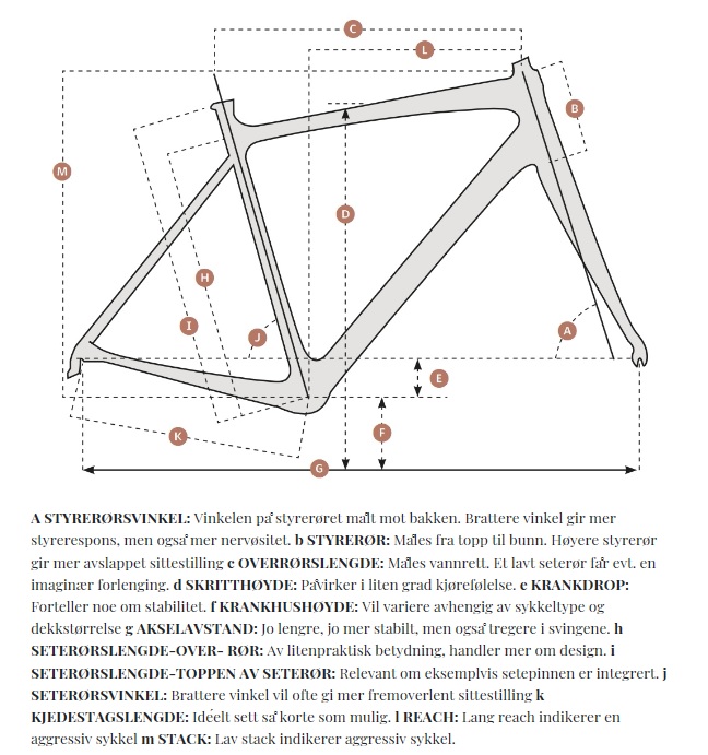

Re: Geometrinerdenes hevn [Re: Valentino] #2528160 28/12/2018 10:29
Ettersom ingen har protestert, har vi nå gode norske betegnelser for disse sentrale geometriske målene yes
Fra tegningen over er det verdt å merke seg at lengre fremløp gir kortere slep. Kan umiddelbart fremstå kontra-intuitivt.
Utfyllende om andre sentrale mål fra Peter Andreas Prydz Gørbitz' utmerkede Geometrisk vekkelse:
Med et minimum av kjennskap til de sentrale målene kan vi dermed få et inntrykk av en sykkels kjøreegenskaper. Eksempelvis:
- Brattere styrerørsvinkel, evt. lengre fremløp (rake), kortere slep (trail), kortere kjedestag, kortere akselavstand, brattere seterørsvinkel og evt. kortere krankdropp (høyere krank) indikerer en mer aggressiv geometri med vekt på kjapp respons og lett styring;
- Slakkere styrerørsvinkel, evt. kortere fremløp, lengre slep, lengre kjedestag, lengre akselavstand, slakkere seterørsvinkel, slakkere seterrørsvinkel og evt. lengre krankdropp (lavere krank) indikerer en mer avslappet geometri med vekt på stabilitet, men noe tregere styring.
Men hva når det ikke er så opplagt og tradisjonelt som eksemplene ovenfor? F.eks. gjennomgangen av nye Focus Izalco Max i denne tråden viser hvordan man i en moderne aero-rittsykkel også finner mål som synes inspirert av en komfort/blandeveismodell som Paralane, m.a.o. både lengre og slakkere enn tradisjonelle rittsykler.
I én og samme sykkel vil vi altså ofte finne forskjellige mål som isolert sett indikerer forskjellige egenskaper.
Vil gjerne lokke frem eksperter på forumet som kan hjelpe oss med å forstå det vanskelige spørsmålet, som er hvordan de forskjellige målene spiller sammen og påvirker kjøreegenskapene. Kan begynne med to eksempler: Hvordan vil syklene A og B i eksemplene under i prinsippet skille seg fra hverandre hva gjelder kjøreegenskaper?
- Sykkel A og B har likt slep (trail) og tilnærmet lik geometri for øvrig, men sykkel A har brattere styrerørsvinkel og kortere fremløp (rake) mens sykkel B har slakkere styrerørsvinkel og lengre fremløp.
- Sykkel A og B har lik akselavstand og tilnærmet lik geometri for øvrig, men sykkel A har slakkere styrerørsvinkel og kortere kjedestagslengde, mens sykkel B har brattere styrerørsvinkel og lengre kjedestagslengde.
Dette er forresten ikke kun teoretisk uttenkte eksempler, men ligger nær spørsmål jeg selv har stått overfor ved valg av sykler - uten at jeg kan svare helt klart selv.

Hva gjelder styrerørsvinkel og kjedestagslengde, tenker man gjerne at disse målene henger sammen:
En rittsykkel vil ha brattere styrerørsvinkel og kortere kjedestag - alt for responsivitet og rask styring. En tursykkel vil ha slakkere styrerørsvinkel og lengre kjedestag - alt for stabilitet og komfort. Men særlig med den nye generasjonen av blandeveissykler, som skal være både kjappe og stabile, ser vi at dette ikke lenger er like klart. Man kombinerer på annet vis. Og disse modellene påvirker rittsyklene.
Som gjennomgangen av Izalco Max viser, har den nye versjonen kortere kjedestag, men altså slakkere styrerørsvinkel. Forskjellene er små og kommer muligens som følge av andre hensyn.
Selv lurte jeg på dette da jeg i sin tid sammenliknet BMC Roadmachine med alternativet Canyon Endurace på leten etter én sykkel for alt ICON_SMILE Utover irritasjon over at Canyon ikke oppgir fremløp eller slep, registrerte jeg at Roadmachine i flere størrelser hadde noe slakkere styrerørsvinkel enn Endurace, men til gjengjeld hadde Roadmachine kortere kjedestag enn Endurace. Jeg er fortsatt nysgjerrig på hva det medfører i praksis ICON_SMILE
Blant renere eventyrsykler ser man enda tydeligere eksempler. F.eks. 3T Exploro i M, som er en rask aero-grussykkel, har rimelig slakk styrerørsvinkel på 71,1 grader, men samtidig rimelig korte kjedestag på 415 mm, mens sykler som Trek Checkpoint og Canyon Grail i M har brattere styrerørsvinkel på over 72 grader, men betraktelig lengre kjedestag på 425 mm. Checkpoint kan faktisk regulere lengde på kjedestag helt opp til 440 mm, som tilsvarer Kinesis Tripster.
Så hva betyr disse kombinasjonene av mål i prinsippet for kjøreegenskapene, om man ser bort fra andre forskjeller? Hvordan påvirker det styring fra sadelen versus styret?
3T Exploro - slakk foran, kort bak.
Spørsmålene over er selvsagt til dels konstruerte og teoretiske - det er samspillet mellom alle de forskjellige målene som utgjør kjøreegenskapene. Og dette samspillet lar seg fortsatt bare til en viss grad beskrive på papiret. Det må oppleves. Som Matt Wikstrom skriver i den nevnte artikkelen i CyclingTips:
The geometry of a bike is a recipe of sorts, and with some understanding of the ingredients, it is possible to anticipate what the final dish will taste like. However, the flavours of the meal are still likely to surprise, more or less, depending on the palate.

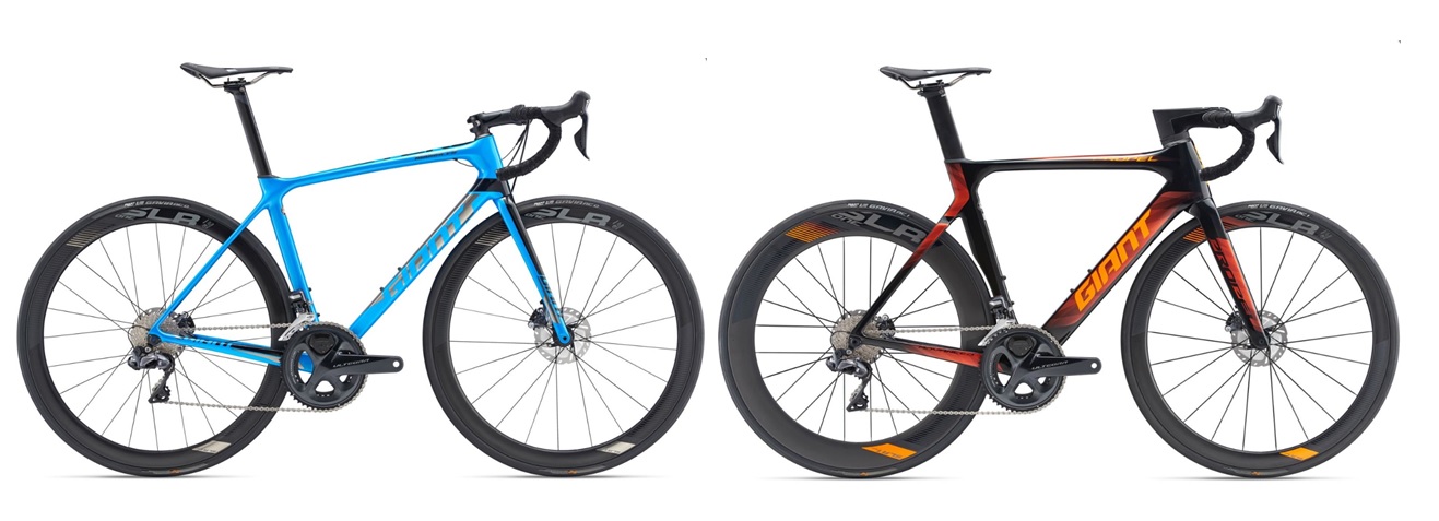

I mellomtiden tenker jeg litt mer høyt om geometri. Hadde tenkt å legge ut noen betraktninger om mekanisk slep, pneumatisk slep og hjulflopp, men tror det har begrenset interesse for de fleste. La oss heller se på noen konkrete modeller som vll være godt kjent på forumet.
I CyclingTips' aldeles utmerkede The geometry of bike handling sammenstilles det mål for allround- og aero-sykler med skiver fra en rekke produsenter, i størrelse 56 eller tilsvarende.
Umiddelbart ser vi at de fleste av produsentene tilbyr sykler i de to forskjellige kategoriene som fremstår som hverandres tvillinger, noe som indikerer svært like kjøreegenskaper. Hver produsent synes å ha egne preferanser særlig hva gjelder kombinasjonen av styrerørsvinkel/fremløp (rake) og dermed slep (trail). Vi ser det samme hva gjelder kjedestagslengde og tildels akselavstand. Det bekrefter hva man ofte hører om karakteristiske svingeegenskaper hos det enkelte merket.
Forskjellene mellom allround- og aeromodellene fra den enkelte produsenten vil dermed ligge primært i aeroegenskaper og balansen mellom stivhet og vibrasjonsdemping i ramme og gaffel. Det illustrerer godt at man ikke på fullgodt vis kan lese kjøreopplevelse ut fra geometriske mål alene.
Det fremste eksempelet er Giant der TCR og Propel deler alle (!) de sentrale målene med unntak av 2 mm forskjell i krankdropp. Rent geometrisk snakker vi i grunnen om én og samme sykkel. Scotts Addict og Foil havner nesten i samme klasse, men her skiller også akselavstanden seg med 5 mm.
Giant TCR og Propel - helt forskjellige eller overraskende like?
Likeledes ser vi at Cannondales nye SystemSix ligger svært nær CAAD12 (og dermed SuperSix). Rammehøyden (stack) er som forventet lavere, noe som åpner for en mer aggressiv sittestilling, men andre mål tilsier at kjøreegenskapene må være tilnærmet like. Cannondale skal ha ros for å ha beholdt korte kjedestag på 405 mm på skivemodellene, i likhet med Giant.
Canyons Ultimate og Aeroad er geometrisk også tilnærmet like utover rammehøyde og rammelengde (reach). Det interessante er imidlertid at CyclingTips har gravd opp mål for fremløp og slep. Her se vi at Canyon har valgt en løsning som skiller seg fra andre modeller vi har sett på i tråden. I stedet for en slakkere styrerørsvinkel som kompenseres med lengre fremløp for å redusere slep, ser vi at Canyon har valgt motsatt løsning, nemlig brattere styrerørsvinkel kombinert med kortere fremløp som gir lengre slep. Til tross for at Ultimate og Aeroad har en av de bratteste styrerørsvinklene (73,3 grader), gir uvanlig kort fremløp det lengste slepet (59 mm) blant alle modellene. Den bratte styrerørsvinkelen burde gjøre syklene lettstyrte, mens det lange slepet har motsatt effekt og er trolig valgt for å unngå nervøsitet. Samtidig har Canyon de lengste kjedestagene av alle, noe som burde bidra til stabilitet. Rammebyggere, ingeniører og de som måtte ha erfaring med Canyon versus andre merker oppfordres til å kommentere! yes
Cervélo skiller seg fra de øvrige produsentene ved å tilby to sykler - R5 og S5 - som faktisk fremstår med hver sin identitet også geometrisk. Her ser vi forskjellige kombinasjoner av styrerørsvinkel og fremløp, forskjellig lengde på kjedestag og større forskjell i akselavstand enn det vi finner hos de andre merkene. I min bok er det et pluss at Cervélo søker å finne ideelle kombinasjoner for hver av modellene fremfor å holde seg til samme formel.
Specialized og Trek har også hver sine to modeller som deler alle de sentrale målene utover rammestørrelse- og lengde, m.a.o sittestilling.
Sier jeg at allround- og aerosyklene fra hver av disse produsentene i praksis er like? Nei, utforming av rørene, egenskapene i materialet og tildels forskjeller i sittestilling vil trolig gi markant forskjellige aerodynamiske egenskaper og kjørefølelse, men kjøreegenskapene i betydning lettstyrthet versus stabilitet vil trolig ligger svært nær. Et unntak kan være Cervélos R5 og S5. Alt selvsagt med forbehold om utforming og mål for styrefremspring og styre.
Den vanskeligere oppgaven er selvsagt å si noe fornuftig om hvorvidt og hvordan de ulike målene vil gi forskjellige egenskaper hos modeller fra de forskjellige produsentene. Noen som tar utfordringen?
Giant TCR versus Propel.jpg (144.94 KB, 2289 nedlastinger)

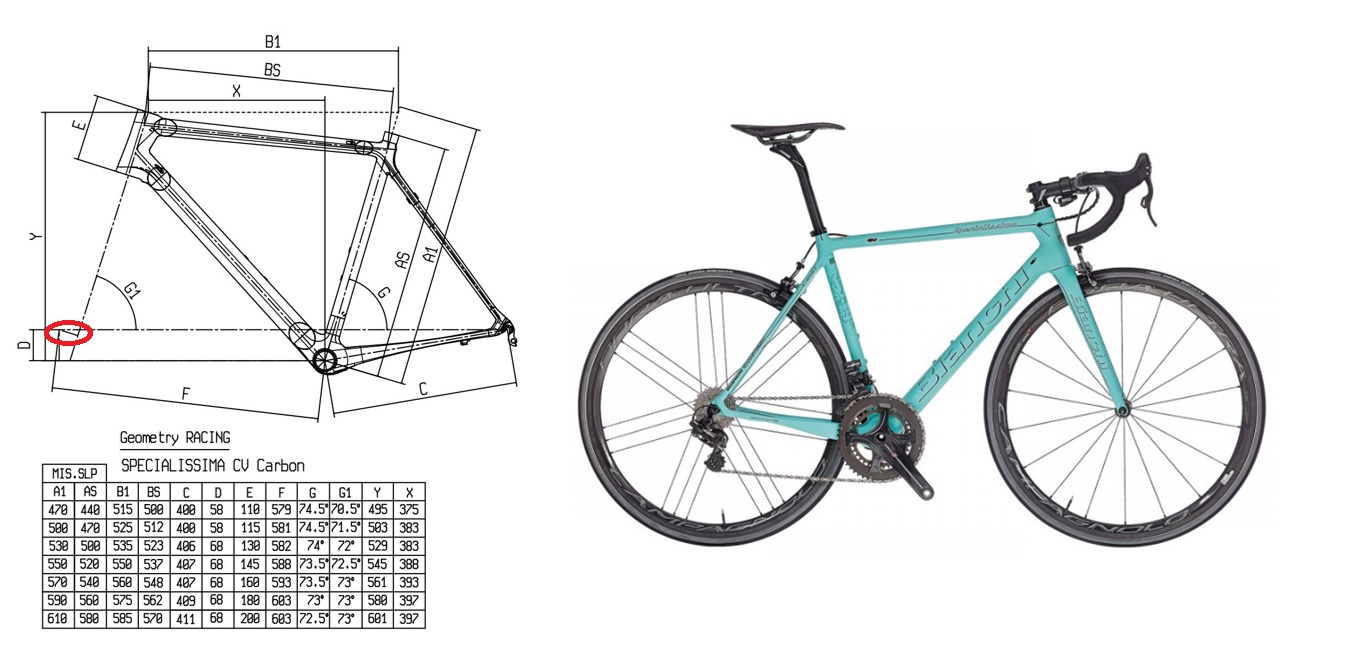

Bianchi oppgir heller ikke fremløp og slep. "We are very particular* about our geometry" som en av utviklerne sa det da jeg prøvde Oltre XR4 for Landevei for en tid tilbake.
*Particolare har en litt annen betydning enn particular, men det er jo sjarmerende med slike direkteoversettelser.
Re: Geometrinerdenes hevn [Re: Valentino] #2529117 06/01/2019 08:11
Sitat: Valentino
Bianchi: "We are very particular* about our geometry"...
ICON_SMILE
Jeg har all respekt for at mesterne i Milano ikke deler familiehemmeligheter med uinnvidde. Ikke så med ingeniørene i Koblenz.
Nå skal ikke jeg være vårt århundres Duncan MacDougall og kvantifisere sjel, men det skulle ikke forundre meg om Specialissima veier 21 gram mer enn en identisk ramme tilvirket av annen produsent. Eller at gaffelen har 21% mer eller mindre fremløp enn konkurrentene.
Mesterne markerer selvsagt fremløp på tegningene, men oppgir ikke målet. Det er viten som er hinsides hva vi vanlige dødelige kan håpe å tilegne oss ICON_SMILE
Bianchi kunne kanskje gjort det litt enklere for sine trofaste tilhengere. Con tutto il rispetto!
Bianchi Specialissima.jpg (182.8 KB, 2109 nedlastinger)

Jeg har notert meg at styrerørsvinkelen er en halv grad slakere enn på Sempre Pro (jeg har en til salgs) i tilsvarende 59-størrelse. Vet ikke om framløpet er annerledes. Jeg har nesten ikke syklet på den nye, bare notert meg at den passerer Se mamma! Ingen hender-testen.
Det gjorde ikke Infinitoen jeg hadde før Sempre Proen. Ble aldri fortrolig med den.
Re: Geometrinerdenes hevn [Re: Valentino] #2529151 06/01/2019 14:32
Superenkel forskning tyder på at slep for Specialissima kan ligge på rundt korte 54 mm, som er i Tarmac/Venge-territorium - med alle mulige forbehold (!).
Om vi tar utgangspunkt i samme størrelser som i sammenstilling fra CyclingTips (rundt 56) og dermed en styrerørsvinkel på 73,5 grader hos Specialissima, og forutsetter dekkbredde på 25 mm slik Bianchi selv velger, gir Bicycle Trail Calculator et fremløp på 45 mm.
For din ramme i 59 med 73 graders styrevinkel gir fremløp på 45 mm i så fall et slep på 57 mm.
Om derimot alle størrelser har likt slep og fremløp varierer, slik vi ser på en del modeller, vil ramme i 59 ha fremløp på hele 48 mm og altså slep på 54 mm.
