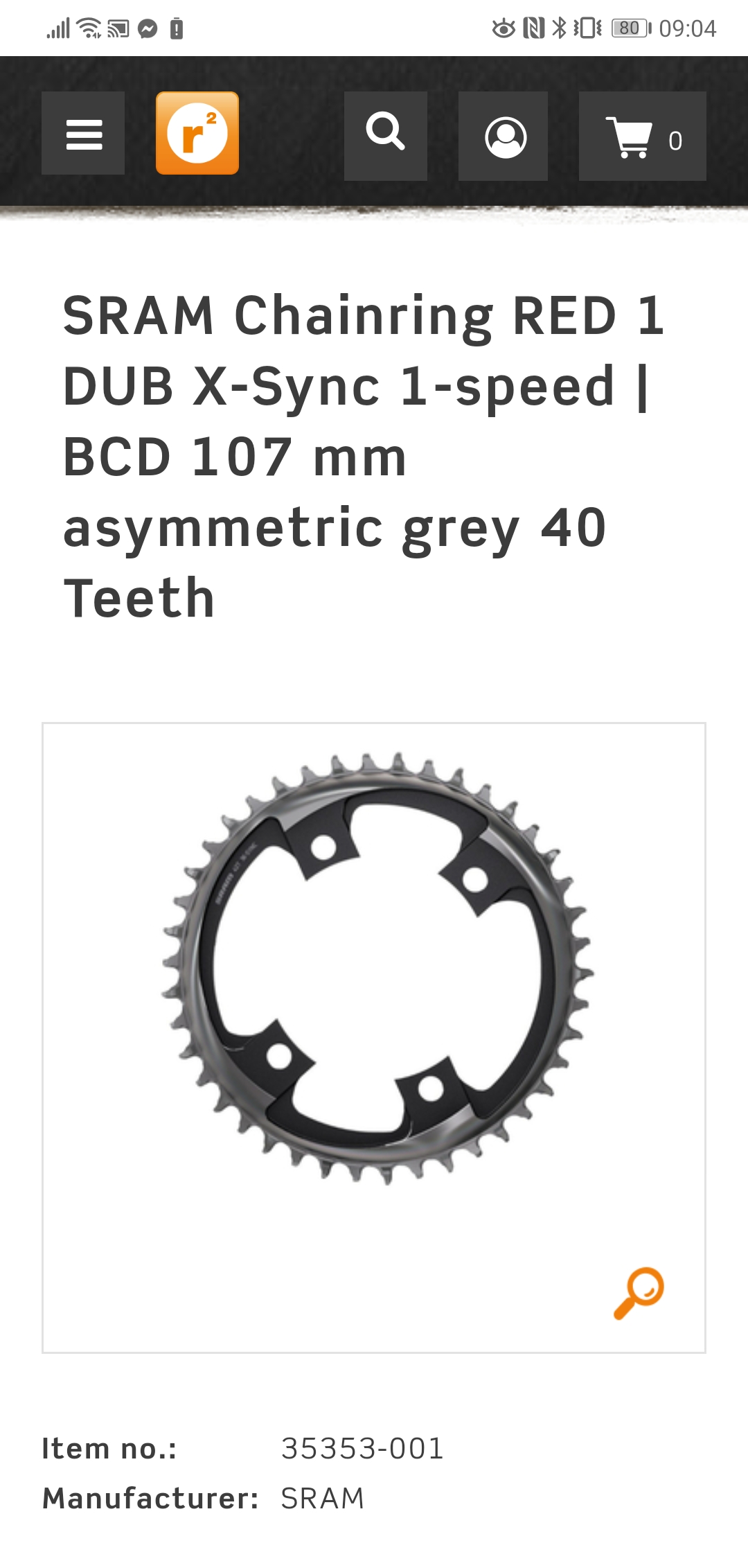

Kjedelinjer
Hvordan tenker folk kjedelinjer i 2019? Nevnte forleden dag at kranken min begynte å skru seg ut under sykling. Det var forsåvidt feil. Eller, det stemmer at den ikke var skrudd til skikkelig, men det var også andre problemer der. Kranklageret var litt for smalt ift. spindelen, så selv om kranken ble strammet, dukket problemet med at kranken kunne flytte seg noen mm sideveis opp igjen når jeg syklet i dag tidlig.
Måtte snu og finne ut hva problemet egentlig var. Det løste seg med en spindel-spacer for å fjerne det meste, og justering av en "preload-skrue" på DUB-kranksettet for å finjustere det aller siste.
Men det betyr at jeg har litt fleksibilitet til hvor jeg ønsker å plassere krankdrevet, avhengig av om jeg setter spacer på drivsiden eller på andre siden.
Optimaliserer man alltid mtp sentrering av klinga midt på kassetten, eller bruker folk en "offset" fra senter for å få mer optimal linje i de girene dere bruker oftest?

Re: Byggetråd: 2018 - De Rosa Protos DISC [Re: vviz] #2548624 20/04/2019 20:30
Innlegg: 2,202
vviz Offline OP
Innlegg: 2,202
Sitat: vviz
Med 1x foran var det strengt tatt bare ett realistisk alternativ for meg bak, nemlig 10-33T.
Etter ett par titalls mil. Spredning mellom girene har jeg ikke ofret en tanke under bruk. Kassetten er akkurat like tett som en Shimano 11-28 til og med 21-drevet. Tettere kan man kanskje argumentere for, siden Shimano har 11-21 fordelt på 8 drev, mens SRAM har 10-21 fordelt på 9 drev.
Det er ihvertfall kun de øverste klatregirene jeg ofrer noe tetthet i girene kontra ett 2x Shimano-oppsett. Var nervøs for dette i teorien, i praksis har det ikke vært merkbart. Har jo også irritert meg tidligere over at det er for lite spredning mellom 25 og 28T på en Shimano-kassett. De gangene jeg virkelig trenger 28T der, blir jeg alltid skuffa når jeg girer opp fra 25, og kjenner hvor lite forskjell det gir meg.
Så alt i alt superfornøyd med dette valget. Har ett problem enn så lenge med at 44T kjederingen er i største laget, og at de "lette" girene mine jevnt over ikke er lette nok. Men det endrer seg så raskt de kjederingene kommer i "løssalg" og jeg kan få meg en 40T-ring for daglig bruk.
Redigert av vviz; 20/04/2019 20:33.

Re: Byggetråd: 2018 - De Rosa Protos DISC [Re: vviz] #2548656 21/04/2019 07:07
Jeg forstår at du har studert dette nøye og jeg håper du blir fornøyd med 1x12.
Min beskjedne erfaring med 1x11 var at det ble en evig runddans av hva man skulle prioritere mellom spenn og tetthet. Kompromisset ble bytte av krankdrev alt etter formål.
12-delt er selvsagt et fremsteg, men om du skulle gå ned i 40 på krank, er du med kassett 10-33 inne på krossterritorium.
Re: Byggetråd: 2018 - De Rosa Protos DISC [Re: vviz] #2548658 21/04/2019 07:27
Innlegg: 2,202
vviz Offline OP
Innlegg: 2,202
Hva enkelte ønsker å definere noe som er i min bok helt irrelevant. Giring etter faktiske behov er det man trenger.
For Oslo-Mysen starter løypa med Vassumbakken. Den har jeg syklet med 44-33, og det innebar over 4 minutter med snitt på 303W @ 60rpm. Det er for tungt for meg, og en særdeles dårlig start på de neste 20 milene. Det er flere andre knekkere i den løypa med tilsvarende bratthet (men kortere lengder).
Jeg har syklet nok til at jeg vet det er viktigere for meg å unngå disse harde innsatsene på ekstremt lav rpm, enn hva andre mener om kjederingene mine.
Så er jo ikke kjederinger en konstant. Man kjører 40T når det gir mening (for meg gjør det det på Oslo-Mysen), så kjører jeg 44T når det gir mer mening (Lillehammer-Oslo). Å skifte kjedering en gang i blant er ett valg man godtar når man velger 1x

Vil bare skyte inn at å skifte kassett også er ett teoretisk alternativ, som tar kortere tid enn å skifte krankdrevet, da det er én bolt, fremfor 5 bolter.
Mye dyrere enn å skifte krankdrev, men skal man være skikkelig fin på det, og penger ikke er en faktor, så burde man vurdert både kassett og krankdrev for hvert enkelt ritt. Men når det faktisk er sagt, det er vel en del som endrer krankdrev også på 2x, basert på løypeprofil. Det gir også mening, men jeg er helt enig i at som amatør dekker man såpass stort spenn med ett 2x-oppsett, at jeg skjønner veldig godt at de fleste lar være (jeg ville latt være selv).
