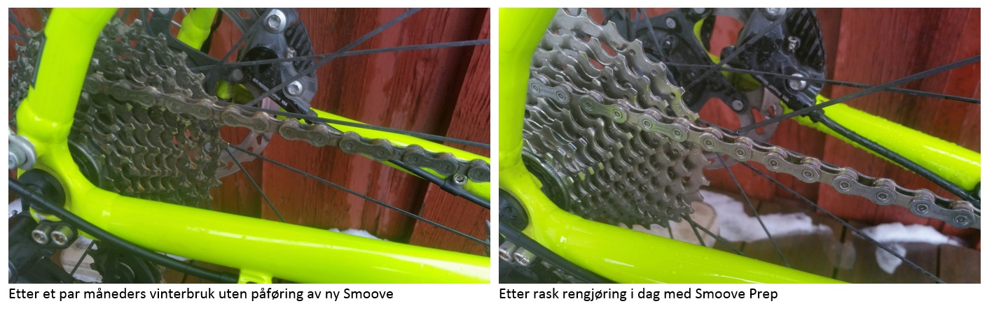

Noen ord om Smoove for vinterbruk:
- Tidlig på vinteren måtte jeg påføre Smoove to-tre ganger før jeg opplevde samme gode funksjon som etter én påføring sommerstid. Ble først tørt og kvitrende. Usikker på om det skyldes utelukkende salt slapseføre eller forskjell i rengjøring av kjedet før første påføring. I sommer brukte jeg kjede opprinnelig innsatt med Squirt fra fabrikk (ekstremt lett å rengjøre med Smoove Prep) mens kjedet i vinter var opprinnelig innsatt med vanlig fabrikksmørning (rengjorde med blandet hell med Squirt konsentrert vaskemiddel).
- Når kjedet først var mettet med Smoove, fungerte det perfekt gjennom vinteren med daglig bruk. Den mest hyggelige forskjellen var fraværet av seig, møkkete olje på drivverk og dermed kjedestag og nav, eiker og felger. Hele sykkelen opplevdes langt renere gjennom hele vinteren, og den daglige, varme spylingen etterlot en skinnende sykkel.
- De siste to månedene har jeg bevisst latt være å påføre ny Smoove bare for å sjekke levetid. Har fungert godt, men ser at det oppstod litt rust. Fortsatt et lag med voks, men man bør nok absolutt påføre hyppigere enn med et par måneders mellomrom på vinteren ICON_SMILE
Her er kassett og kjede etter noen måneder uten ny påføring av Smoove - før og etter rengjøring med litt Smoove Prep:

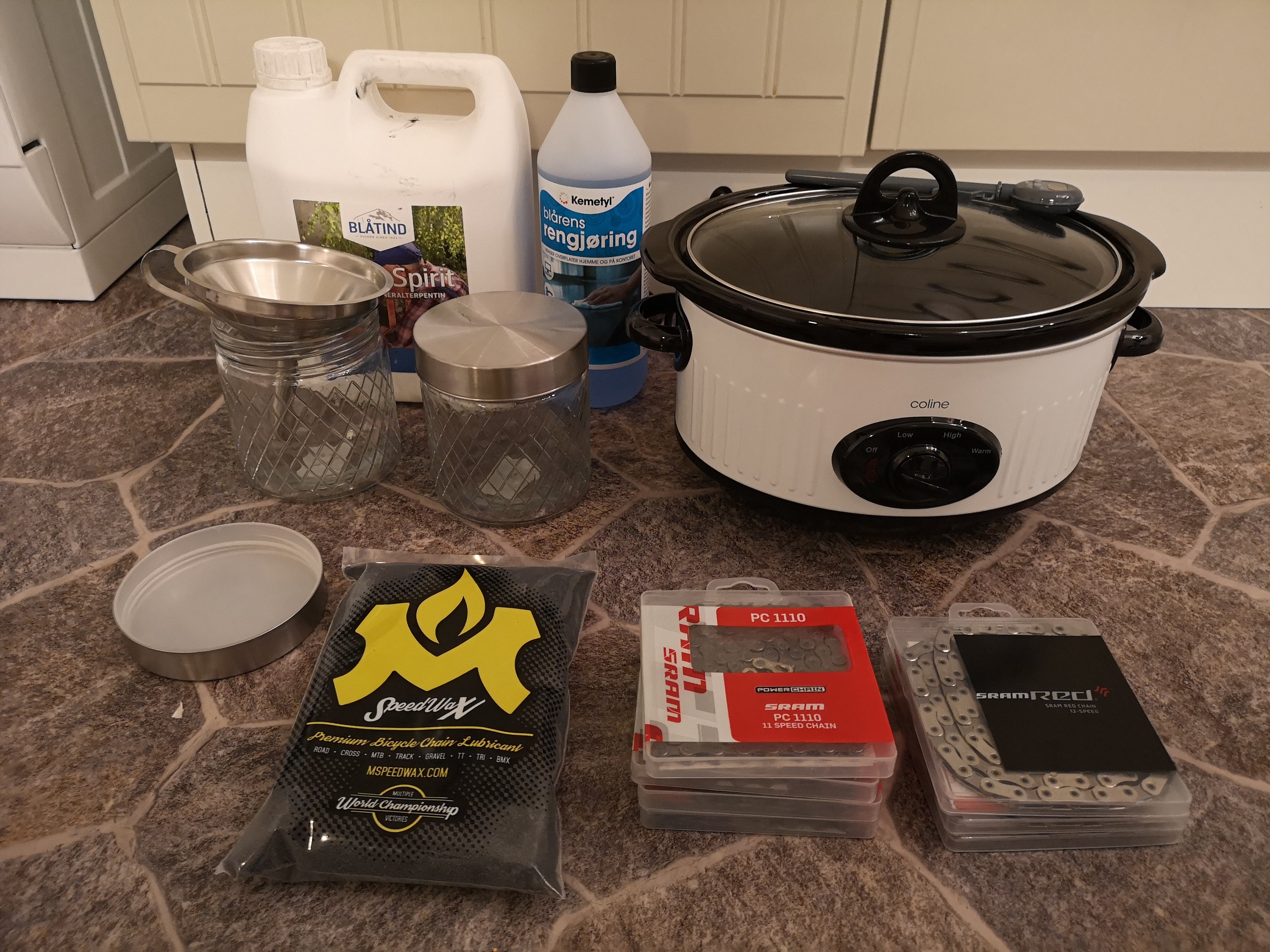

Svingte innom Clas'ern og handla litt i ettermiddag. Nå er det syv kjeder som skal preppes for landevei og blandevei. Men rekker neppe å begynne med dette før om en ukes tid dog.
Skal preppe seks av kjedene iht. Molten sin anbefaling (whitespirit / Isopropanol), mens skal eksperimentere med en langt enklere prep av det ene Red-kjedet. Så kan jeg se hvilke forskjeller det vil utgjøre i praksis. Er det liksom snakk om 10% lenger levetid med Molten sin anbefalte prep, kontra egen prep som tar 1/10 av innsatsen, så veit jeg hvilken jeg vil basere fremtidige kjedeprepper på.
EDIT: Prepper fem av kjedene iht. Molten sin anbefaling. Ønsker å teste alternativ prep også på ett blandeveikjede som primært skal gå på grus. Kan jo være ting ikke oppfører seg helt likt for asfalt og grusbruk.
