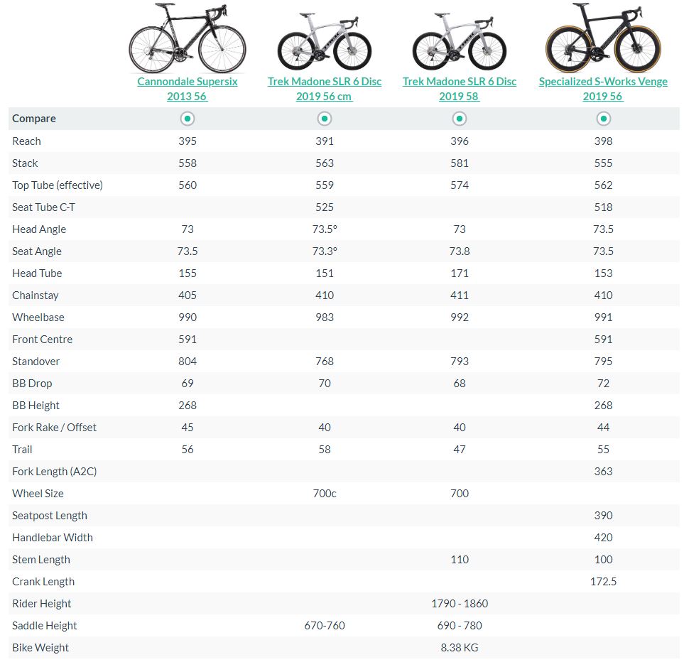

Tilgi meg om jeg har skumlest den fine tabellen feil, men krank-bakhjul er da vitterligen bare 1 mm lenger på Treken i 58 enn 56? I såfall er det det målet som teller og ikke hvor mye overrør det er bak loddlinjen gjennom senter krank. Og 5 mm ringer under framspring er fine ting. Det er også alltid mulig å finne framspring som er flatere enn -6 grader.

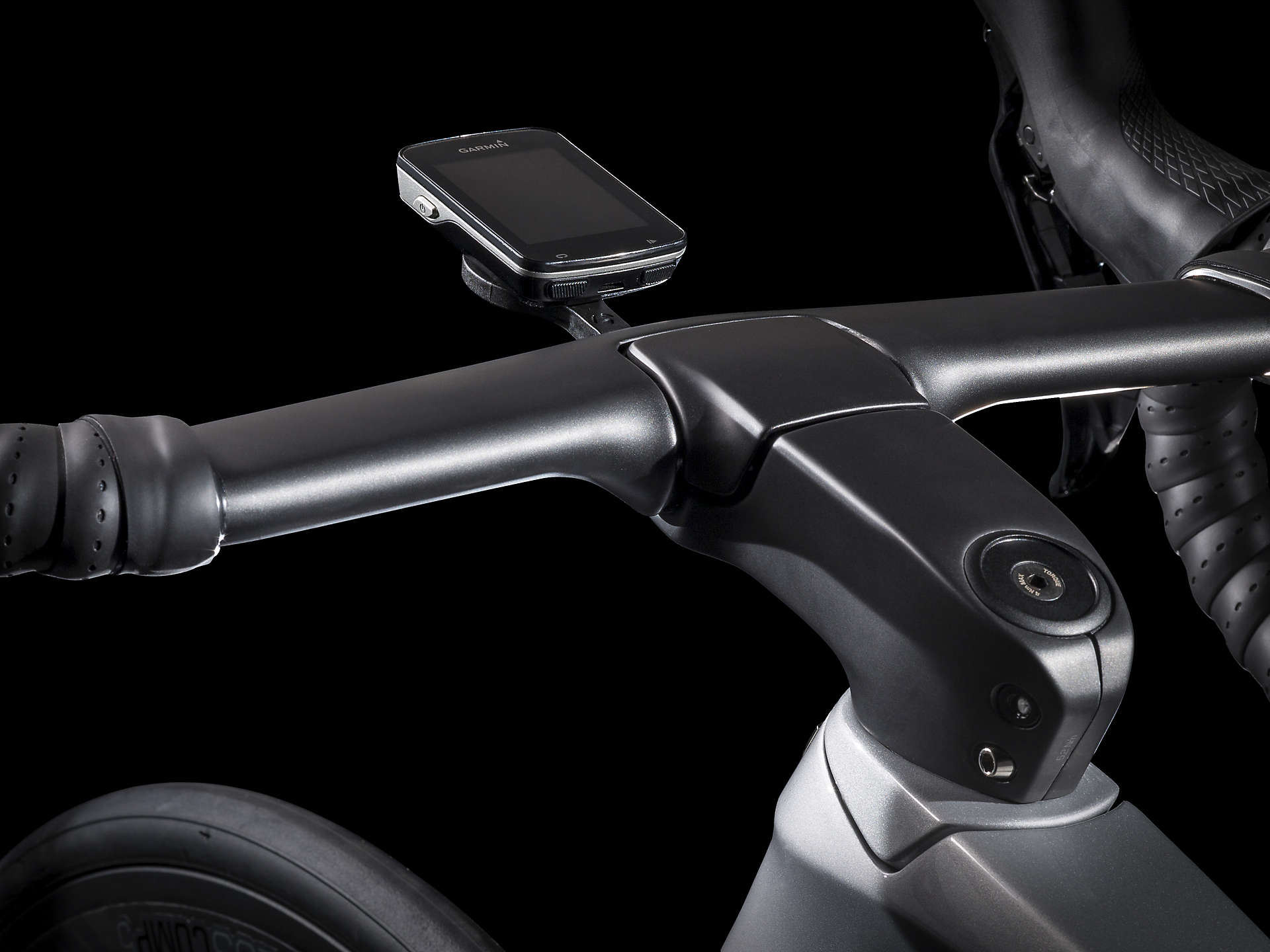

+1 Utformingen av styrefremspring på Madone gjør avstandsring overflødig. Penest uten. Jeg synes som nevnt før at rammelengde/reach - sammen med rammehøyde/stack - gir den mest reelle indikasjonen på sittestilling, særlig ved sammenligning mellom forskjellige modeller. Men jeg vet for lite om forholdene du nevner hva gjelder plassering av sete og vektfordeling ut fra seterørsvinkel som gjenspeiles i effektiv overrørslengde. Hm.

Tilgi meg om jeg har skumlest den fine tabellen feil, men krank-bakhjul er da vitterligen bare 1 mm lenger på Treken i 58 enn 56? I såfall er det det målet som teller og ikke hvor mye overrør det er bak loddlinjen gjennom senter krank. Skjønte ikke poenget ditt her, hvorfor teller ikke hvor mye (effektiv horisontal lengde) overrør som er bak kranklinjen? Gitt at reach er identisk mellom min nåværende racer og Madone 58, mens overrøret er 14mm lenger (effekt horisontalt lengde) på Madone 58, må jo det føre til kompensering ved å flytte setet tilsvarende frem for å posisjonere kneet korrekt over pedalakslene ?

Faktisk ikke (om stack også er lik. Men det er den ikke). Setet må lenger fram i klammeret, men ikke lenger fram ift. loddlinjen gjennom krankhuset. Ja, jeg savner seterørsvinkel og horisontal overrørslengde i denne:

Ok, jeg tror jeg forstår misforståelsen - du svarte på kommentaren om at jeg ikke kommer langt nok over bakhjulet fordi jeg må flytte setet fremover for å kompensere for økt effektiv horisontal overrørlengde - og trodde at jeg skrev det i kontekst av å sammenligne Madone 56 og 58, hvor det bare skiller 1mm i chainstay. Men jeg sammenlignet med min nåværende Supersix 56, som har 6mm kortere chainstay enn Madone 58. Men er vel for så vidt enig i at man likevel må sjekke vinklene for å se om man effektivt sett ender opp med å sitte over en mindre andel av bakhjulet enn før. Men siden Madone 58 har 73.8 grader, og Supersix har 73.5 grader, vil man vel da ende opp med å sitte mer enn 14mm lenger foran bakhjulet på Madone 58.

Nerdemodus på igjen: Slep/trail for Madone i 58 er feil og styrerørsvinkel og seterørsvinkel er forbyttet. Seterørsvinkel er m.a.o. 73 og ikke 73,8 grader. Akselavstand for SuperSix er også litt upresis. Kanskje andre feil også. Bruker ikke Geometrygeeks så ofte siden jeg uansett må dobbeltsjekke målene

Det var som fassen, jeg så at rake/trail var på bærtur men fikk ikke med meg at vinklene også var forvekslet - i så fall blir jo konklusjonen min den motsatte; det er mindre enn 14mm forskjell I så fall tror jeg at Madone 58 kan kåres til en foreløpig leder ... hadde den bare ikke vært så tung

73 grader seterørsvinkel er nærmest universelt for 58-rammer (og Bianchi 59...). Såpass universelt at avvik stort større enn 0,2 grader fremstår som merksnodig.

Nei, du har det korrekt i ditt skjema og det er 14 mm forskjell i effektiv/horisontal overrørslengde  Men jeg sammenlignet med min nåværende Supersix 56, som har 6mm kortere chainstay enn Madone 58. Av tekniske grunner - og som anbefalt av bl.a. Shimano - har de fleste sykler med skiver lengre kjedestag. Isolert sett gjør det syklene med skiver hakket mindre responsive. Men på enkelte modeller, som f.eks. SystemSix og Propel, er det altså beholdt kjedestag på 405 mm.

Nei, du har det korrekt i ditt skjema og det er 14 mm forskjell i effektiv/horisontal overrørslengde Joda, men det var snakk om hvilken effekt det å flytte setet for å kompensere for denne økte lengden ville ha å si for hvor langt man sitter over bakhjulet. Ser at jeg må få plottet inn disse tallene i en kalkulator for å visualisere.

[...] Men på enkelte modeller, som f.eks. SystemSix og Propel, er det altså beholdt kjedestag på 105 mm.
Hva slags hjuldiameter anbefales på disse modellene?

Hva slags hjuldiameter anbefales på disse modellene?  Det er bare skikkelig aggressiv geometri! Rettet. Forresten synes jeg Rondo imponerer med sin heftige aero-racer HVRT med kjedestag på beskjedne 408 mm og dekklaring for 30mm/700c og 47mm/650b. Skrev noen ord om den her.

Nå kan jeg ikke noe om slikt. Men Protos Disc'en min har 406mm kjedestag. Har ikke sett De Rosa oppgi noe akseptert bredde på dekk, men satte noen 28mm Pro One på mine grusfelger som er 20.4mm innvendig. Da måler de reelt 30.4mm, og det er det ihvertfall god plass til sideveis i ramma. Nok til at jeg vil tro den har plass til Pro One 30mm også (om de finnes).  Men usikker på om bredere dekk også vil bygge mye mer i høyden. Litt usikker på hvordan det da blir i "lengderetningen". Skal jo gjerne ha plass til litt sand/grus mellom dekk og karbon også. Eller, det er jo veldig enkelt; enten er det plass, ellers blir det (etterhvert) plass  Men tenkte ikke å utfordre skjebnen med den ramma her. Så satser på at Pro One 28mm fungerer fint, og vil nok bruke den bredden av og til. Noe bredere har jeg ikke egentlig sett for meg å bruke på denne sykkelen. Men kult med an Aero-Rondo. Hadde ikke fått med meg at det var lansert.

Tidlige skiveracere hadde lange kjedestag fordi drivverkene var optimert for 130 mm. Nye drivverk er laget for å klare både 130 og 135 mm med korte kjedestag. Kranktannhjul litt lenger ut, framgir og trinsehjulsbur som klarer større vinkler.
Hva gjelder vektfordeling på en Domane 58 versus en Supersix 56: Hva er forskjellen i front-senter? Siden vi vet ulikheten i senter-bak skulle det være greit å finne ut hvor mange mm tyngdepunktet flyttes.
For å gjenta meg selv: Rammelengde/høyde må sees i sammenheng. Dersom høyde økes minker lengde og omvendt. Det er nettopp det man gjør med avstandsringer. Samtidig er endringen i horisontal overrørslengde så liten at den kan neglisjeres.

Tidlige skiveracere hadde lange kjedestag fordi drivverkene var optimert for 130 mm. Nye drivverk er laget for å klare både 130 og 135 mm med korte kjedestag. Kranktannhjul litt lenger ut, framgir og trinsehjulsbur som klarer større vinkler. Ja  men Shimano anbefaler kjedestag på minimum 410 mm også på sine nyeste grupper tilpasset 135 mm/skiver. Vi ser at de fleste rammeprodusenter velger å følge anbefalingen, mens enkelte setter geometri først og velger 405 mm. Giant var tidlig ute med sin TCR Disc med 405 mm og for øvrig en geometri som var tilnærmet identisk med felg-versjonen. Jeg vet ikke om de som velger kjedestag ned mot 405 mm - som f.eks. Cannondale med SystemSix og DeRosa med Protos - gjør andre endringer i utformingen av rammesettene av hensyn til Shimanos anbefalinger. Om jeg ikke tar helt feil, har forresten Campa fortsatt kranker spesifikt for 130/felgbremser og 135/skiver  Hva gjelder vektfordeling på en Domane 58 versus en Supersix 56: Hva er forskjellen i front-senter? Siden vi vet ulikheten i senter-bak skulle det være greit å finne ut hvor mange mm tyngdepunktet flyttes. Front-senter Supersix 56 (14) er 591 mm, men jeg kan ikke se at Trek oppgir målet for Madone For å gjenta meg selv: Rammelengde/høyde må sees i sammenheng. Dersom høyde økes minker lengde og omvendt. Det er nettopp det man gjør med avstandsringer. Absolutt. Og jeg ser at jeg har formulert meg litt tvetydig. Men jeg tror vi er enige om at endringene er så beskjedne at for Madone forblir 58 størrelsen som best vil tilsvare sittestillingen på SuperSix med de tilpasningene som Duff har gjort. Et forhold vi ikke har sett på, er utforming av styret på Supersix versus Madone. Styret på Madone er så vidt jeg kan se proprietært, noe som vil begrense valg av styre.

Jeg vet ikke om de som velger kjedestag ned mot 405 mm - som f.eks. Cannondale med SystemSix og DeRosa med Protos - gjør andre endringer i utformingen av rammesettene av hensyn til Shimanos anbefalinger. Litt off-topic her nå, men basert på hvor mye pepper jeg får for å putte SRAM-gruppe på en De Rosa, så vil jeg tro at det De Rosa gjør med anbefalinger som kommer fra Japan, trolig er å tørke seg bak  EDIT: Jeg måtte faktisk sjekke katalogen deres, og ta en noe uhøytidelig opptelling av gruppesettene fra produktbilder. Og med forbehold om tellefeil, så var de langt mindre fremmed for Shimano enn jeg innledningsvis hadde trodd: * 32 Campa * 15 Shimano * 2 SRAM * 1 FSA I første del av katalogen, så lenge man var på karbonracere, var det faktisk likt fordelt mellom Campa og Shim (faktisk med en knepen sier til Shim). Men den andre halvparten av katalogen er stort sett stål og titansykler, og da var det utelukkende Campa som ble avbildet.

Campa lager framleis ulike kranker for 130 og 135 til 11-delt, men for 12-delt er de like. Jeg ser imidlertid at jeg var litt for kvikk (igjen). Campas anbefalinger for minimum kjedestaglengde er for 12-delt 405 (130) og 410 (135) mm.
Så om man ikke gjør som Focus vil iallefall i små rammestørrelser tyngdepunktet flyttes noe fram med skiver. På en 58 vil jeg påstå at det blir hipp som happ. Min felgramme har 409 mm kjedestag.

...det De Rosa gjør med anbefalinger som kommer fra Japan, trolig er å tørke seg bak Er ikke så enkelt. Shimano dominerer og setter standardene. Og på mange vis er det en god ting, noe som legger listen høyt og sørger for kompatibilitet. Tør påstå at det er campa-boys her på berget, ikke de italienske produsentene, som snakker ned Shimano  Men for ordens skyld: Campagnolo anbefaler også 410 mm for sine hydrauliske grupper på 135/skiver. Og så vidt jeg vet, følger f.eks. Bianchi anbefalingene. Ser at Valentino kom meg i forkjøpet

@Sepeda: Jepp. Jeg redigerte mitt forrige innlegg etter en høyst uhøytidelig opptelling av produktbilder i katalogen deres
