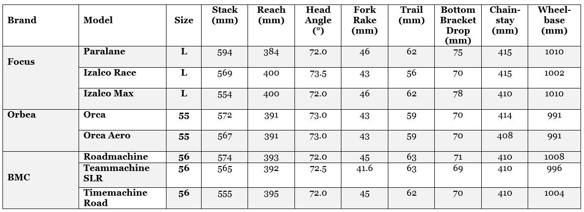

Vi har allerede sett at nye generasjon Izalco Max deler en del geometriske mål med blandeveissykkelen Paralane, bl.a. lengre akselavstand, lavere krankdrop og fremfor alt slakkere styrerørsvinkel og gaffel med langt fremløp og dermed redusert slep. Her er det mange fellesnevnere med Domane, om enn kjedestag er betydelig kortere på Izalco Max.
Det gjorde meg nysgjerrig på i hvilken grad flere av den nye generasjonen aero-racere deler slike fellestrekk med sine respektive blandeveissykler. Jeg har foreløpig kun sett på nevnte Focus, mitt eget merke BMC og dessuten Orbea, som gjerne trekkes frem blant produsentene som lager sykler med kvikk styring som krever sin rytter.
Her er en kjapp sammenstilling:
Vi ser tydelig at aero-raceren Izalco Max rent geometrisk har mer til felles med blandeveissykkelen Paralane enn allround-raceren Izalco Race.
Det samme gjelder BMCs aero-racer Timemachine Road. Den har tilnærmet samme akselavstand, samme kjedestagslengde og samme mål for styrerørsvinkel og fremløp som blandeveissykkelen Roadmachine. Slep er likevel oppgitt som 62 versus 63 mm, noe jeg antar kommer av hvordan man anslår omfang av dekk. Allround-raceren Teammachine har derimot mer tradisjonelle mål, med bl.a. kortere akselavstand og krappere styrerørsvinkel. (BMC er for øvrig blant syklene med lengst slep. Det tilsier isolert sett at de er noe mer stabile og mindre lettstyrte (?), men andre egenskaper i rammen kan kompensere for dette. Jeg vet ikke, men er nysgjerrig.)
For Orbeas del, ser vi derimot at aero-raceren Orca Aero er tilnærmet lik allround-raceren Orca rent geometrisk. Aero røper sin unge alder kun ved enda kortere kjedestag. Orbea har m.a.o. ikke gjort de samme valgene som Focus og BMC.

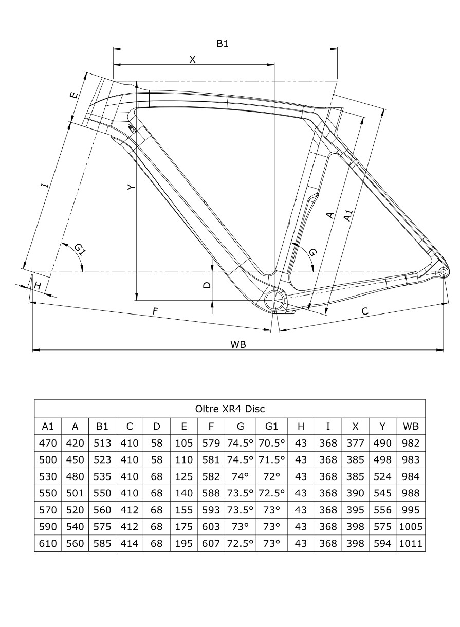

Det står ganske klart for meg nå at verden er i ferd med å gå av skaftet: Bianchi oppgir framløp i geometritabellen på Oltre XR4 Disc:
Størrelsene 57-61 får da et slep på 59 mm.
Oltre XR4 Disc geo.jpg (153.64 KB, 2068 nedlastinger)
Re: Geometrinerdenes hevn [Re: Valentino] #2535815 13/02/2019 08:09
Fantastisk!
Da er både slep og hjulflopp avslørt. Pneumatisk slep er mer tricky.
Dette blir god mat for neste søvnige søndagsmorgen.

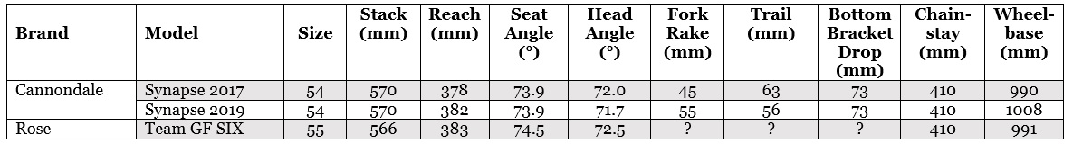

Planlegger kjøp av ny sykkel. Har kost meg på Cannondale Synapse 54cm de siste to gangene jeg har vært på Mallorca, derfor er den en sterk kandidat. Alternativet på min liste er Rose Team GF SIX Disc 55 cm. Kan dere ‘geometri nørder’ forklare om den lite forskjell i geometri har noen betydning?
Top tube: 540 vs 542 (Rose vs Cannondale) - Oppdatert med korrekte mål
Head tube: 168 vs 166
Stack: 566 vs 570
Reach: 383 vs 378
Seat tube angle: 74,5° vs 73,9°
Head tube angle 72,5° vs 72,0°
Wheelbase og chain stay length er identiske
Redigert av Opus One; 07/03/2019 10:55.
Re: Geometrinerdenes hevn [Re: Opus One] #2539722 07/03/2019 10:00
Valentino Offline OP
Velkommen til oss!
Tror du har en tastefeil på overrørslengden på Cannondalen.
Rose-rammen er ca en halv cm lenger og en halv cm lavere enn Cannondalen. Det er ganske så likt, og kompenseres med avstandsringer og framspringlengde.
Jeg kjenner ikke slep på de to modellene, så jeg kan ikke si om Rosen vil føles kvikkere enn Cannondalen selv om den har en halv grad brattere styrerør.

Takk for svar, ja jeg har en skriveleif, korrekt overrørslengde er 542 på Cannondalen.
Re: Geometrinerdenes hevn [Re: Valentino] #2539737 07/03/2019 11:02
Det at Rosen har brattere setevinkel vil gjøre at forskjellen i reach/rammelengde vil bli mindre enn tallene tilsier, spesielt med setet høyt. Den litt slakere styrevinkelen påvirker også dette, men styret monteres så nærme toppen av styrerøret uansett at dette vil ha mindre å si.

Re: Geometrinerdenes hevn [Re: Opus One] #2539794 07/03/2019 14:50
Sitat: Opus One
Rose Team GF SIX Disc 55 cm/Cannondale Synapse 54cm:
Stack: 566 vs 570
Reach: 383 vs 378
Alltid artig å sammenlikne modeller ICON_SMILE
Men først presisjon: Jeg ser at du har hentet målene fra den forrige, eldre versjonen av Synapse Disc. Målene du oppgir er altså ikke sammenfallende med målene for nyeste, gjennomgående forandrede og mest gøyale Synapse. Akselavstand (wheelbase) for Team GF Six og nye Synapse er heller ikke lik. Så spørsmålet er: Vurderer du den eldre versjonen av Synapse eller den nye f.o.m. modellår 2018?
Når Rose ikke oppgir fremløp eller slep, diskvalifiserer dessverre merket seg i utgangspunktet for skikkelig nerding, men det må vi bare leve med. Forstår at italienerne er hemmelighetsfulle, men tyskerne burde jo være grundige og presise.
Utover geometri er det enkelte iøynefallende forskjeller mellom de to syklene som bør nevnes, men la oss først bli enige om hvilken Synapse vi snakker om ICON_SMILE

Re: Geometrinerdenes hevn [Re: Opus One] #2540197 09/03/2019 13:14
Sitat: Opus One
...det er 2019 modellen (evt 2018, hvis jeg finner et godt tilbud på den) jeg vurderer.
Skjønner. For interessens skyld tar jeg med den eldre modellen (t.o.m. 2017) også ICON_SMILE
Understreker igjen at dette er bare en fritidssyssel og papirøvelse for min del. Jeg har ingen erfaring med noen av modellene. Mer erfarne må gjerne korrigere.
Setter for enkelhets skyld opp i samme format som de andre syklene vi har sett på, men tar med setevinkel.
Rammesettene ser av bildene til forveksling like ut ICON_SMILE
Som allerede nevnt i tråden: Hva gjelder rammehøyde (stack) og rammelengde (reach), ligger disse så nært at du enkelt vil kunne tilpasse en god sittestilling på hver av dem, forutsatt at det er korrekt størrelse for deg. Siste Synapse har noe lengre rammelengde enn forrige modell, men har beholdt samme rammehøyde. Team GF SIX har et lite hakk lavere rammehøyde og et lite hakk lengre rammelengde, trolig også når man tar hensyn til forskjellene i vinkel på sete- og styrerør. Men forskjellene mellom modellene er små.
Målene som påvirker kjøreegenskapene er mer interessante.
Her ser vi at Cannondale har valgt å gi nye Synapse litt slakkere styrerørsvinkel, men lengre fremløp (rake) enn forrige modell, noe som gir betydelig kortere slep (trail). Det er et typisk trekk for den nye generasjonen komfortracere/blandeveissykler og til dels aeroracere, og viser at Cannondale ville gjøre styringen kjappere enn den tidligere komfortmodellen og samtidig beholde god stabilitet. Det er verdt å merke seg at Cannondale har regnet ut slep med 25 mm dekk på den forrige modellen mot 28 mm dekk på den nye. Forskjellen i slep med samme dekkbredde er altså enda større enn det fremkommer av de oppgitte målene. Nye Synapse har selv med 28 mm faktisk tilnærmet lik slep som SuperSix/Caad12.
Nye Synapse's lengre akselavstand er på samme vis betegnende for den nye generasjonen. Akkurat hvordan lengre akselavstand og kjappere front versus kortere akselavstand og roligere front vil gi utslag i praksis, skal jeg ikke spekulere i, men Cannondale kaller den nye geometrien "Endurance Race Geometry" ICON_SMILE
For Rose sin del er det vanskeligere å si noe spesifikt. I likhet med Canyon, oppgir ikke det tyske nettmerket hverken fremløp, slep eller krankdropp (bottom bracket drop)! Da er det ikke så mye å gå på. Men vi ser en hakket krappere styrerørsvinkel og seterørsvinkel, og kortere akselavstand. Dersom den faktisk også har rimelig kort slep, ser vi etter alt å dømme en sykkel som har et lite hakk mer aggressive kjøreegenskaper enn Synapse.
Om vi et øyeblikk ser utover de geometriske målene, vet vi at nye Synapse har utpreget god vibrasjonsdemping, stor dekklaring (32 mm+) og attpåtil fester for heldekkende skjermer. Altså mer vekt på allsidighet enn forgjengeren.
Jeg kjenner ikke egenskapene i rammesettet for Team GF SIX, men den profileres som en rask komfortracer med aeroegenskaper. Rose legger i sin omtale ikke særlig vekt på vibrasjonsdemping, og merket er så vidt jeg vet heller ikke kjent for det. I likhet med Canyon, synes Rose å prioritere lette og stive rammer til best mulig pris. Da er det vanskelig å få god vibrasjonsdemping på toppen av det hele. Både Rose og Canyon kompenserer med vibrasjonsdempende setepinne.
Jeg kjenner heller ikke dekklaring på GF SIX, men jeg ser at den kommer med 25 mm foran og 28 mm bak, noe som igjen indikerer vekt på aerodynamikk.
Nye Synapse fremstår alt i alt som en rask komfortracer/blandeveissykkel med kjapp styring, men vekt på allsidighet. Det husker vi også fra testen i Landevei. Forresten verdt å huske at nye Synapse også kommer i versjonen SE med slangeløse felger, bredere, slangeløse dekk og lettere utveksling, om man vil bevege seg enda mer i retning blandevei.
Ut fra det lille vi vet om Team GF SIX, er det en komfortracer med et lite hakk mer aggressiv geometri, trolig rimelig kjapp styring, aeroegenskaper og lav vekt, men trolig mindre vekt på allsidighet, som kanskje gir en hardere følelse. Kanskje er den samlet litt kjappere enn Synapse en fin dag på landeveien, men ikke nødvendigvis.
Gamle Synapse har trolig litt mindre kjapp styring enn de to andre, men har fått mye ros. Samtidig er det en eldre modell med eldre og til dels utdaterte standarder, bl.a. tradisjonelle hurtigkoblinger og postmount bremsefester. Det betyr at utvalget av hjul kan bli mer begrenset, og at man ikke kan bruke siste generasjoner kalipere fra bl.a. Shimano. Og overhodet ikke Campa.
Så - du vil sikkert bli strålende fornøyd med både Synapse og Team GF SIX. Gjelder bare å velge hvilke egenskaper du vil legge mest vekt på.
Re: Geometrinerdenes hevn [Re: Valentino] #2540750 12/03/2019 13:15
Registrert: Mar 2019
Innlegg: 6
Opus One Offline
Innlegg: 6
@Sepada, takk for gjennomgangen. Interessant hvordan Synapse har endret seg, slik jeg tolker det mer blandevei. Nu har du lagd en del innlegg om BMC roadmachine (og Unaas), ser ut til at den er like mer lik ‘gamle’ Synapse, så den vil jeg utforske litt mer. Er mer i retning landevei enn blandevei…
Komforten var spesielt det jeg bemerket, da jeg kjørte på (‘gamle’) Synapse på Mallorca, på ‘kongeturen’ på 16 mil i Tramuntana-bjergene var jeg bemerkelsesverdig ikke helt smadret. Ville ikke kunne ha klart en slik tur på min CAAD10 (skal dog bemerkes at min CAAD10 er feil størrelse, har 56 burde ha 54). ‘I likhet med Canyon, synes Rose å prioritere lette og stive rammer til best mulig pris. Da er det vanskelig å få god vibrasjonsdemping på toppen av det hele’ - Det er nettopp det der holder meg litt tilbake ifht ROSE (har også lest tilsvarende konklusjoner i andre ‘reviews’).
Re: Geometrinerdenes hevn [Re: Opus One] #2540776 12/03/2019 14:36
Sitat: Opus One
Interessant hvordan Synapse har endret seg, slik jeg tolker det mer blandevei. Nu har du lagd en del innlegg om BMC roadmachine, ser ut til at den er like mer lik ‘gamle’ Synapse, så den vil jeg utforske litt mer. Er mer i retning landevei enn blandevei…
For å unngå misforståelser: Nye Synapse er på flere vis nærmere racer enn gamle Synapse. Den har som nevnt betydelig kortere slep (trail), på linje med SuperSix og CAAD12, noe som tilsier raskere styring, med de presiseringene som er gitt om kort versus lengre slep over i tråden. Den har også et lite hakk lengre rammelengde (reach), om enn også noe lengre akselavstand.
Bedre dekklaring og vibrasjonsdemping kommer i tillegg til økt kjapphet, ikke i stedet for. Det kjennetegner både den nye generasjonen komfortracere så vel som rene racere og aero-racere.
I likhet med nye Synapse, ligger Roadmachine geometrisk nærmere en ren racer enn sin mer avslappede forgjenger GranFondo.
Re: Geometrinerdenes hevn [Re: Valentino] #2541192 14/03/2019 18:43
Innlegg: 6
Opus One Offline
Innlegg: 6
Til informasjon har jeg vært i kontakt med Rose, og fått oppgitt
Trail 62 mm
Rake 43 mm
Med andre ord tilnærmet lik 'gamle' Synapse

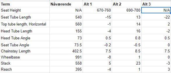

Kikker på noen erstatninger for min nåværende relativt aggressive sykkel med stack/reach på 1.41. Ønsker i utgangspunktet å beholde nåværende sittestilling, og kan ikke tåle noe særlig kortere ramme enn min nåværende sykkel. Sykler nå på en størrelse 56 med -6grader 110mm stem (burde egentlig gått over til 120), 30mm spacerbløtkake, 75mm drop. Er 184cm og sitter på 74 (ja) cm.
Jeg tenker at alternativ 1 blir i grenseland kort, alternativ 2 blir for høy i fronten, mens alternativ 3 passer best med et solid spacertårn. Eller er kanskje alterantiv 1 best, gitt et 120mm stem? Er redd for mye tåoverlapp og nervøs følelse utfor med mye vekt over forhjulet.
I følge produsentenes størrelsesguider er det bare alternativ 2 som passer meg... men da må jeg vel slamme den helt?

Re: Geometrinerdenes hevn [Re: DuffMcShank] #2544657 01/04/2019 20:53
Andre kan gjerne bidra, men jeg motiveres ikke til slike øvelser uten å vite hvilke sykler vi snakker om ICON_SMILE Det er halve moroa og poenget med tråden.
Skjønner fra målene at den nåværende er Supersix (?), men tror ikke jeg tar meg tid til å regne ut og identifisere de andre modellene du vurderer.
Er det kun spørsmål om størrelse/sittestilling/bikefit spesifikt for deg du tenker på eller vurderer du egenskapene til syklene mer generelt? I siste tilfelle vil geometrinerdene gjerne også vite de andre sentrale målene, som fremløp og/eller slep og krankdropp - eller igjen: navn på modeller ICON_SMILE

Sorry, tenkte jeg skulle utelukke "føleri" ved å anonymisere modellene - det er Supersix 56, Madone SLR Disc 56, Madone SLR Disc 58 og Venge Disc 56.
Jeg er hovedsakelig opptatt av å få en aero bikefit (som jo er mye viktigere enn rammenes aeroegenskaper), men som likevel ikke gjør at jeg kommer på en så liten ramme at den kjennes trang og "bratt" ut nedover.
Har tidligere hatt negative erfaringer med at sykler i 54 og 55 har kjentes korte/trange ut, mens 57-58 har gitt meg vondt i ryggen over tid (for oppreist/utstrakt?). Er relativt myk og trives bedre med en sittestilling hvor jeg har litt krum rygg enn en hvor jeg sykler med "kleshenger på ryggen".
Har en tanke om at produsentenes anbefalinger er tilpasset "gubbete" sittestilling, men vet ikke. Madone 56 anbefales f.eks. for 173-180, Venge 56 for 173-183.

Re: Geometrinerdenes hevn [Re: DuffMcShank] #2544767 02/04/2019 17:14
Sitat: DuffMcShank
...det er Supersix 56, Madone SLR Disc 56, Madone SLR Disc 58 og Venge Disc 56.
Så kult!
Det gir oss anledning til å se igjen på to av de mest spennende, nye aero-racerne.
Supplerer ditt skjema med en tilsvarende oversikt i formatet arvet fra CyclingTips' The geometry of bike handling:
Har rettet kjedestagslengde for SuperSix til 405 mm, som jeg tror er korrekt.
Venge ser ut til å ligge nærmest din SuperSix hva gjelder kjøreegenskaper idet både styrerørsvinkel og fremløp/rake ligger nær og gir lignende slep/trail. Dessuten er akselavstand lik, selv om alle skive-syklene her har lengre kjedestag. Men om man skal være pirkete, ser vi at slep for SuperSix er regnet ut fra 23 mm dekk mens for Venge er det regnet ut fra 25 mm dekk. Om du bruker samme dekkstørrelse, vil altså slep for Venge være kortere enn for SuperSix. Alt i alt tipper jeg Venge er et lite hakk mer aggressiv i kjøreegenskapene. Det gjenspeiler seg også i sittestillingen, som også er hakket mer aggressiv.
Selv om Madone har brattere styrerørsvinkel, er fremløp kortere og slep dermed hakket lengre. Interessant å merke seg at Trek har regnet ut slep fra 23 mm dekk, selv på disse 2019-modellene. De små forskjellene i slep er altså reelle, selv med samme dekk på SuperSix og Madone. Akselavstanden er kort i 56 og hakket lengre enn SuperSix i 58. Forskjellene er så beskjedne at jeg ikke skal spekulere om forskjeller i kjøregenskaper. Sittestillingen på både 56 og 58 er noe mer avslappet enn SuperSix.
Må ta forbehold om at jeg ikke har lest de mange testene av Venge og Madone og alt jeg sier over er basert kun på målene og ikke aerodynamikk, stivhet versus demping eller noe annet ICON_SMILE
Jeg har for sammenligningens del tatt med to aero-racere som geometrisk skiller seg fra de andre, Izalco Max og Timemachine Road. Begge disse har det som jeg oppfatter som ny geometri - slakkere og lengre. Styrerørsvinkel er slakk, mens fremløp er langt, noe som reduserer slep. Slep er likevel betydelig lengre enn de andre modellene vi har sett på. Akselavstanden er også betydelig lengre. Samtidig er sittestillingen aggressiv. Dette er en geometri jeg kjenner igjen fra egen Roadmachine og som jeg har sansen for, men den skiller seg altså fra den mer tradisjonelle, som SuperSix er en klassisk representant for.
Men ditt spørsmål gikk på størrelse og sittestilling på Madone og Venge. Jeg tenker det er mer et spørsmål om bikefit/sykkeltilpassing enn geometri, der dine mål og bevegelighet/styrke vil være avgjørende for hvordan en gitt sykkel tilpasses. Det kan jeg ingenting om, men håper du får innspill fra andre. Vet ikke om denne nerdetråden er den rette for å få respons. Kanskje vil egen tråd gi flere innspill.
Mine helt overfladiske kommentarer:
Om du velger Venge, får du så vidt jeg kan se en hakket mer aggressiv sykkel. Spørsmålet blir da hvor godt kroppen din vil takle det, om du ikke velger å kompensere med høyere avstandsskriver/spacers, lengde og vinkel på styrefremspring osv.
Hva gjelder Madone, vil den kunne gi deg en sittestilling som er nærmere den sittestillingen du har på Supersix, der jeg forstår at du bruker 30 mm avstandsskiver. Hvis du vil unngå den litt uelegante bløtkaken av avstandsskiver, ville jeg sett på 58. 58 gir deg rammehøyde/stack som ligger på tilnærmet det samme som du reelt har i dag med 30 mm avstandsskiver på SuperSix. Rammelengde/reach er også tilnærmet samme som på din SuperSix. Tilnærmet lik akselavstand og slep burde gi lignende kjøreegenskaper.
Jeg ser at du oppgir et forholdsvis beskjedent drop på 75 mm. Om du reelt ønsker større drop og en mer aggressiv sittestilling, er det gjerne naturlig å vurdere Madone i 56. Men ingen av oss blir yngre ICON_SMILE
Jeg har ikke tatt hensyn til forskjeller i seterørsvinkel, men tror heller ikke det vil være avgjørende. Har heller ikke sett nærmere på hvordan den forskjellige utformingen av cockpit vil slå ut.
Uansett hva du velger, vil du få en topp moderne sykkel som jeg gleder meg til å høre rapport om etterhvert.
I denne nerdetråden må det nevnes at vi bruker noen begreper annerledes enn Trek:
Vi er blitt enige om å bruke betegnelsen fremløp for fork rake og slep for trail. På sine norske sider bruker derimot Trek betegnelsen offset (hentet fra terrengsykkel) for fork rake og fremløp for trail. Slik er det bare ICON_SMILE
Re: Geometrinerdenes hevn [Re: Sepeda] #2544805 02/04/2019 19:57
Registrert: Mar 2012
Innlegg: 3,321
DuffMcShank Offline
Innlegg: 3,321
Takk for innspill
Av de 3 modellene er det Madone 56 som gjør meg mest skeptisk, med kort hjulavstand som innbyr til økt tåoverlapp. Samtidig gir Madone 58 meg så vidt jeg kan bedømme bare 5mm med resterende spacer under stem, og setet må flyttes helt frem for å "tilintetgjøre" de ekstra 14mm med effektiv overrørlengde til tross for lik reach, slik at knærne kommer i riktig posisjon over pedalene (alternativt skaffe setepinne med 5mm offset i stedet for 25mm). Dette er også noe som bidrar til litt mindre kontroll nedover, hvis man får mindre vekt over bakhjulet. Med Venge hadde jeg vel beholdt mesteparten av den medfølgende spacerbløtkaken, men da i det store og hele sittet nok så identisk som på nåværende racer.
