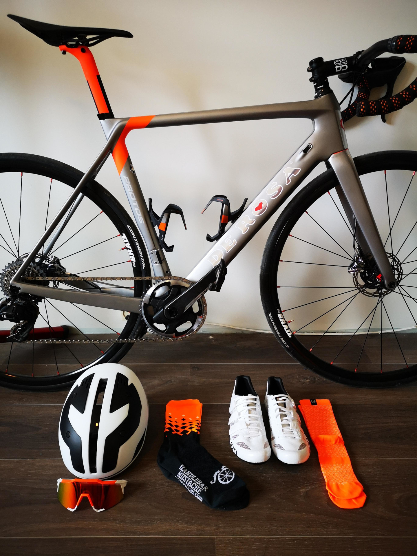

Klikk på bilder for større oppløsning
Litt bildeoppdateringer. Sykkelen fikk kommet seg ut og luftet seg i dag.
To små ærender, men ble rundt 54km totalt. Førsteinntrykk veldig bra, men jeg sliter med at setepinnen "siger", til tross for maksimalt moment på klemma, generøse mengder friksjonspasta og ett par runder elektrikertape. Men det er greit. Dette er "italiensk", en og annen "quirk" må man vel regne med ICON_WINK
I tillegg begynte kranken å skru seg løs på slutten av siste tur. Men det var ikke så rart, den var opprinnelig festet "finger thight" fant jeg ut når jeg kom hjem. Den skulle for sammenligningens skyld festes med 54 Nm, som er "***** hardt" for de som ikke har ett forhold til Nm. Det er nå gjort, satser på at problemet ikke dukker opp igjen. Greit med noen småturer når man bygger sykkelen selv, utelukker ikke at det vil dukke opp flere problemer som følge av skruer man har skrudd til for hånd og tenkt "strammer den skikkelig seinere".
Har videre kuttet litt mer på gaffelen, for å i det minste bli kvitt spacerne over stem'et. Jeg beholdt én 5mm spacer der, ihvertfall enn så lenge. Gaffelen har jeg nok nå kuttet minst seks ganger. De første gangene veldig møysommelig, med skikkelig støvmaske, elektrikertape rundt kuttet, osv. Skal innrømme at de 2-3 siste gangene har skjedd uten hverken støvmaske, elektrikertape eller "andre triks". Å sage gjennom en karbongaffel er virkelig ingen hokus pokus. Kuttet blir veldig fint uten noen "triks", og 20 sekunder sliping med sandpapir til slutt gjør finishen fin. Støvmaske er sikkert "lurt" uansett, men lett å bli sløv når man begynner å bli lei. Mine bremseslanger er kuttet så thight i lengde at jeg må av med styret for å få av stemet hver gang jeg skal kutte, som gjør prosessen noe mer (4 skruer) mer møysommelig, enn om de hadde vært lange nok til at man kunne løfte av stemet uten å ta av styret først. Men, vil gjerne ha de så thight som mulig.
Posta litt vekter tidligere, blant annet som "race ready". Men race ready betyr vel strengt tatt drikkeflasker også. Ville jo vært utenkelig å sykle særlig langt uten. Var innom Sørensen for å få nye flasker i en farge som passer (mine gamle var røde). Nå har jeg ikke akkurat jakta gram på disse flaskene, jeg tok bare det butikken solgte og som jeg veit jeg liker. Det er vel samme modellen jeg brukte før, bare i annen farge. De gjorde vekta rund og fin. 7.5kg inkludert to (tomme) flasker. Nå var det riktignok før jeg kuttet siste runde med gaffel, så jeg er under 7500g nå. Dette er uansett 200g mindre enn min gamle De Rosa felgbremssykkel (men da veid uten flasker). Så jeg er alt i alt meget fornøyd med vekta på denne sykkelen. Skivebremser "koster", ingen tvil, men når totalvekta til slutt ender godt under den gamle uten skivebremser, så føler jeg det var ett godt tidspunkt å "oppgradere til skiver". Det hadde ikke føltes like riktig om vekta hadde blitt høyere enn den forrige sykkelen.
Så litt høyoppløselige bilder etter det er lagt om til ny styretape, og gaffelen er kuttet ned til mer akseptabel lengde. Jeg er klar over at det er en bløtkake under stem'et. Jeg tør ikke gjøre noe med det før jeg får en bikefit, evt. får syklet noen titalls mil. En kollega kjøpte en Bianchi, slam'a stem'et og skjærte bort all overflødig gaffel. Han angrer ICON_WINK Spesielt siden det er noen år siden og han ikke har blitt yngre i mellomtiden ICON_LAUGH Jeg synes også slam'a stem er pent. Men jeg innser samtidig at jeg ikke er en proffsyklist, og ei heller like fleksibel. Det kommer seg nok noe lavere enn det er nå, men jeg kommer neppe til å slam'e det. Tenkte å ha sykkelen noen år, så jeg må også ta høyde for at jeg neppe heller blir mer fleksibel med alderen.
Det er litt leit at bildene må tas med grushjulene mine. Felger det normalt står 40mm dekk på, men som for øyeblikket måtte trå til for å få nye sykkelen ut på veien, da det har Swiss 240 nav, og slik sett var kompatibelt med XDR-bosset jeg nå trenger for å bruke AXS-kassett. Får poste en oppdatering når de dype karbonhjula er på plass (når enn det måtte bli). Tror de kler sykkelen bedre.
Ett nærbilde av fremre 140mm skive. En "nett" størrelse. Kvinner ser mer elegante ut i skonummer 37 enn 47 synes jeg ICON_SMILE Mellom caliper og gaffel ser man også adapteren. Den styrer hvilken "offset" caliper har fra navet, og ved å snu den opp/ned kan man velge om plasseringen skal være for 140 eller 160mm.
Man fotograferer vel gjerne uten flasker. Men man sykler gjerne med. Så her er også ett bilde med..

Rålekker, tør jeg spørre om hvilke sko og hjelm du matcher herligheten med. Regner ikke med at det er tilfeldig.

Sitat: hrukin
Det er ikke helt tilfeldig nei ICON_WINK Nyinnkjøpte "pensko" er Giro Prolight Techlace. De veier 379g med Keo-cleats montert, så de er ekstremt lette. Til gjengjeld har de ikke utskiftbare deler (eksempelvis gummiklossene under), så de slites nok raskt ut. Blir forbeholdt solskinnsturer hvor man ikke må av sykkelen noe særlig, evt. turritt og slikt hvor man ønsker å spare de ekstra gram'ene.
Til daglig bruker jeg hvite/sorte Sidie Wire Carbon. Men de er noen sesonger gamle, og i en forfatning som ikke fortjener å bli tatt bilde av akkurat nå. Men til sammenligning veier disse skoene langt over 600g med Keo-cleats montert. Så vi snakker nesten en halvering.
Hjelmen er Sweet Falconeer II. Jeg har også oransje aero-covers til de, men de viste seg å være mer røde enn oransje, så de kan ikke benyttes. Jeg har forøvrig også hjelmen i sort (ett eller annet sted). Men jeg klarer ikke finne den igjen etter flytting. Men håper den en dag dukker opp igjen så jeg kan variere fargen etter ønske. Dette er utgavene uten MIPS. Bevisst valg for å holde areal (og vekt) nede. Hjelmene er veldig gode synes jeg, kan anbefales.
Solbrillene er 100% i en farge jeg synes passet. Sokker etter dagsform, men tok sjansen på å utvide garderoben med noen nye par tilpasset sykkelen.

Innledende tanker om elektroniske gir. Det er "ganske kult": Liker også muligheten jeg har til å "trimme" derailleur i fart. Ved å holde inne noen (sinnsykt keitete) "tastekombinasjoner" kan jeg trimme 0.25mm per trykk. Kombinasjonen er sikkert laget så keitete for å sikre at det ikke er mulig å gjøre det ved en feiltakelse. Men jeg synes den er laget "farlig" keitete egentlig, og er nok mest tilpasset at man skal gjøre det med sykkelen stående stasjonært.
Det eneste negative jeg har funnet er at det føles langt mer "brutalt" å gire med load på pedalene. Med mekaniske gir, så føler jeg at jeg har ett veldig godt samspill mellom bein og fingre i å "modulere" både girhendel og tråkk, for å "smoothe" til giring selv under last. Litt som å gire en manuell girkasse på bil uten clutch. Det kan man også gjøre helt smooth med godt samspill mellom hånd (girspak) og fot (gasspedal).
Den muligheten forsvinner egentlig på elektronisk, for den "lirker" aldri kjedet opp eller ned, den bare moser det på plass uavhengig av hvor mye load det er på pedalene. Så hele prosedyren for å gire under load må tilpasses (læres inn på nytt).
EDIT:
Ellers tror jeg at jeg skal koste på meg 16g og montere sprintskiftere nede i bukken. Med elektroniske gir er det mindre slitsomt å flytte fingrene for å gire. Men med slike skiftere slipper man å flytte fingrene i det hele tatt, som selvsagt er enda mindre slitsomt i lengden. 16g synes jeg virker akseptabelt for en slik oppgradering.
Redigert av vviz; 16/04/2019 12:31.

Skulle hatt Campagnolo. Enkelt å justere "on the fly" ICON_LAUGH
Ellers enig 100% enig i den "brutale" følelsen når man tråkker tungt. Akkurat der savner jeg mekaniske gir.

Hvite sko passer til nesten alt av sokkefarger. Orange er kult.
