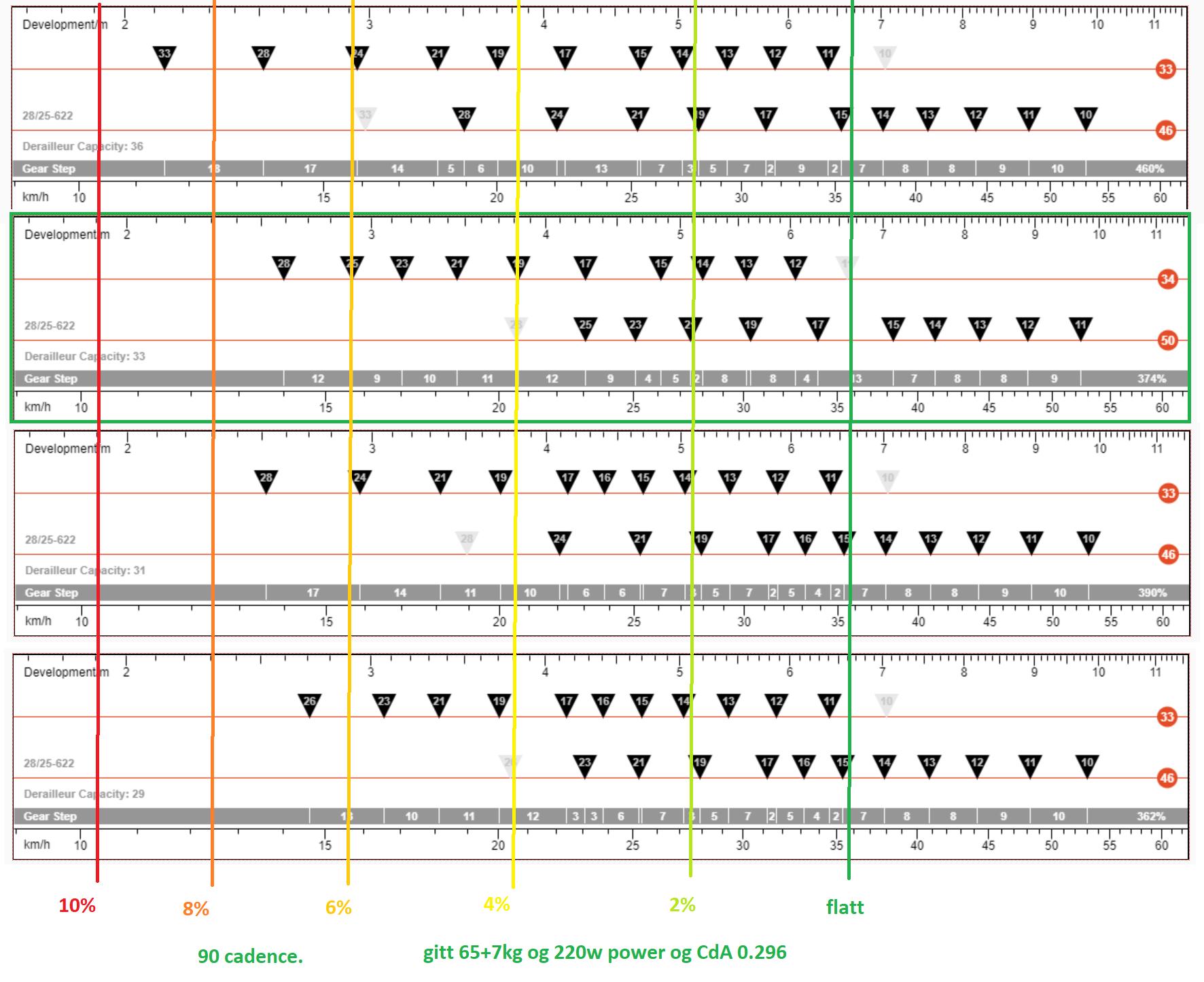

...og utvekslingen ble? 10-33? ICON_SMILE
Re: Byggetråd: 2018 - De Rosa Protos DISC [Re: vviz] #2543787 27/03/2019 22:26
Innlegg: 2,202
vviz Offline OP
Innlegg: 2,202
Sitat: Jamez
Svaret på spørsmålet, eller rettere sagt, tanken bak svaret, ble så innmari lang og komplisert, at til tross for å ha forsøkt noen ganger, så maktet jeg ikke skrive det i én post, så jeg må dele det opp litt. Det åpenbare er jo først å sammenligne disse kassettene mot hverandre, “tann for tann”. AXS-alternativene mot Shimano 11-28 kassetten som er den jeg har brukt siste 2.5 årene.
Den raskeste måten jeg kom på for å visualisere det greit, var gjennom Gear Calculator og litt bildebehandling. Først plotte inn alle kassettene som ett 1x alternativ, og stitche de sammen til ett bilde. Merk at for å få alle bildene til å matche opp langs x-aksen, så sammenligningen blir reell, er man nødt til å strekke de litt. Det er satt 44T drev på Shimano-kassetten, mens det er satt 40T drev på SRAM sine. Dette har også med skalaen å gjøre, da SRAM sine har 10T som minste drev, og Shimano har 11T. Med den justeringen starter begge alternativene med en girutveksling på 4.0, og x-aksen blir korrekt/sammenlignbar for alle alternativene.
10-26
Det eneste alternativet her som gir meg tilsvarende tett giring i toppen, enn hva jeg har med Shimano vil være 10-26. Den har en nesten tilsvarende total range som Shimano sin, men med ett ekstra gir, får de jevnt over holdt kassetten litt tettere hele veien. Det virker som de prioriterer å holde den tett i bunnen, mens de fire øverste tannhjulene har mer eller mindre identisk spredning som Shimano sine. Ett godt alternativ om man vil beholde ca samme giringen, og dra nytte av det 13 tannhjulet for å jevnt over tette gapene noe.
10-28
10-28T er også tettere enn Shimano opp til og med det tredje øverste (21T). Deretter har den litt høyere spredning mellom de tre letteste girene. Virker som ett ganske godt valg for meg. Jeg har aldri følt meg plaget av tettheten (eller mangel på sådan) på Shimano sin 28-kassett. Jeg har derimot irritert meg litt over at spennet fra 25T til 28T ikke er markant nok. De gangene jeg girer opp til 28T, så føler jeg ikke det gir meg all verdens lettelse ift. 25T-drevet. I så måte tror jeg bare jeg vil like at det er en ekstra tann forskjell mellom de aller letteste. Jeg ser jo nå at Shimano mangler en 16T. Må innrømme at det har jeg aldri tenkt over (eller vært klar over) under praktisk bruk. Denne kassetten gir jo også litt lettere letteste gir enn Shimano sin, noe jeg tidligere har nevnt at jeg ikke ville sett på som negativt.
10-33
10-33T holder seg noe tettere enn Shimano på de seks nederste drevene (1T økninger). Denne kassettens 15T blir jo i praksis det 16T drevet Shimano mangler. Videre holder den seg sammenlignbar på de tre neste girene (2T økninger). På de tre øverste girene begynner den å dra på med større spredninger enn Shimano med hhv. 3, 4 og 5T spredninger mellom de tre øverste. Range på denne kassetten er massiv. 330% mot 255% for en Shimano 11-28T. Jeg er litt usikker på hvordan disse større spredningene vil oppleves i praksis. På en side, som jeg har nevnt, jeg synes Shimano sine to øverste er litt vel tette. Allikevel ser jo denne spredningen ganske drøy ut når man visualiserer det på denne måten. Da jeg konkurrerer mest mot meg selv på Strava (gjerne i klatringer), er jo dette en del av kassetten som er ganske viktig for meg. Jeg kjører en del 1x på andre sykler, med hhv 10-42 og 11-36 kassetter. De har jo også store spredninger, og jeg kan ikke si det egentlig har plaget meg under praktisk bruk. 1.21 på letteste giret med ett 40T drev. Det er akkurat samme utveksling som det letteste giret jeg er vant med fra landevei (34-28T). Denne kassetten tror jeg er overkill. Jeg liker ikke å "dra rundt på ting jeg ikke trenger", og med denne kassetten er jeg redd det blir ett tannhjul i toppen jeg så og si aldri får brukt. Det ville ikke vært noe særlig. Jeg ønsker ikke å betale for 12x dersom jeg i praksis sykler med 11x. For selv det nest øverste tannhjulet her vil være en god del lettere enn 28T på den kombinasjonen jeg bruker i dag.
Veien videre
Så hva velger man? Kjør gjerne debatt så lenge. Men det er for enkelt å bare se på kassettene isolert sett. I reell bruk skal de sees i sammenheng med krankalternativene man har også. Oppgaven til neste post får bli å vise hvilke alternativer jeg ser på som realistiske, og deretter visualisere de mot hverandre med respektive krankoppsett.

Sitat: vviz
Sitat: Jamez
Tips: det jo an på gear-calculator og sammenligne 2 oppsett. Hvis det ene oppsettet har litt lettere letteste og litt tyngre tyngste enn det du skal bruke, så kan du klippe ut en serie med bilder som blir sammenlignbare uten noe mer triksing. dvs samme skala.
Å sammenligne kassettene tann-for-tann tror jeg ikke er like nyttig som å sammenligne kassett med krankoppsett.
Hvis det er 34/50 og 11-28 shimano du er vant til så tenker jeg det er beste utgangspunktet og sammenligne ut ifra. Hvis du ikke har savnet lettere gir så er jo saken grei. Hvis du tenker du kunne hatt nytte av lettere så utgår 10-26. Og om du kunne tenkt deg betydelig lettere så er det 10-33 som er tingen. Og om du ikke har merket mangle på 16T tannhjul på shimano-kassett så vil du sannsynligvis ikke merke det på AXS heller?
Jeg liker tall og diagrammer og teori. Nå har jeg jo ikke all din data, men tok meg laget meg en John Doe på 65kg med 7kg sykkel som liker å sykle fra 0 til 10% stigning, med 90 kadens og 220watt power-output. I tillegg har John Doe CdA på 0.296.
Det gir følgende diagram:
Om du er lettere eller lager mer watt enn John så flyttes strekene litt oppover.
Redigert av Jamez; 28/03/2019 17:03.

Har et annet helt teoretisk eksperiment for John Doe, med data fra forrige innlegg. Hvis han skal øke farten/kadens fra 14.0 til 16.2km/t for å klare å "fylle spranget" mellom 28T og 24T på AXS kassetten, så må watt økes fra 220 til 260, gitt samme stigning. 16.6% forskjell i giring, 18% forskjell i watt
Mens tilsvarende øvelse for for å komme fra 17T til 15T på shimano 11-28, så må farten øke farten fra 34 til 38.3, noe som her betyr at watt økes fra 220w til 295w. 13% forskjell i giring, 34% forskjell i watt.
Dette er fysikken i at sprangene i høyere hastighet føles større og at tett kassett er viktigere i høyere hastighet enn i klatring.
