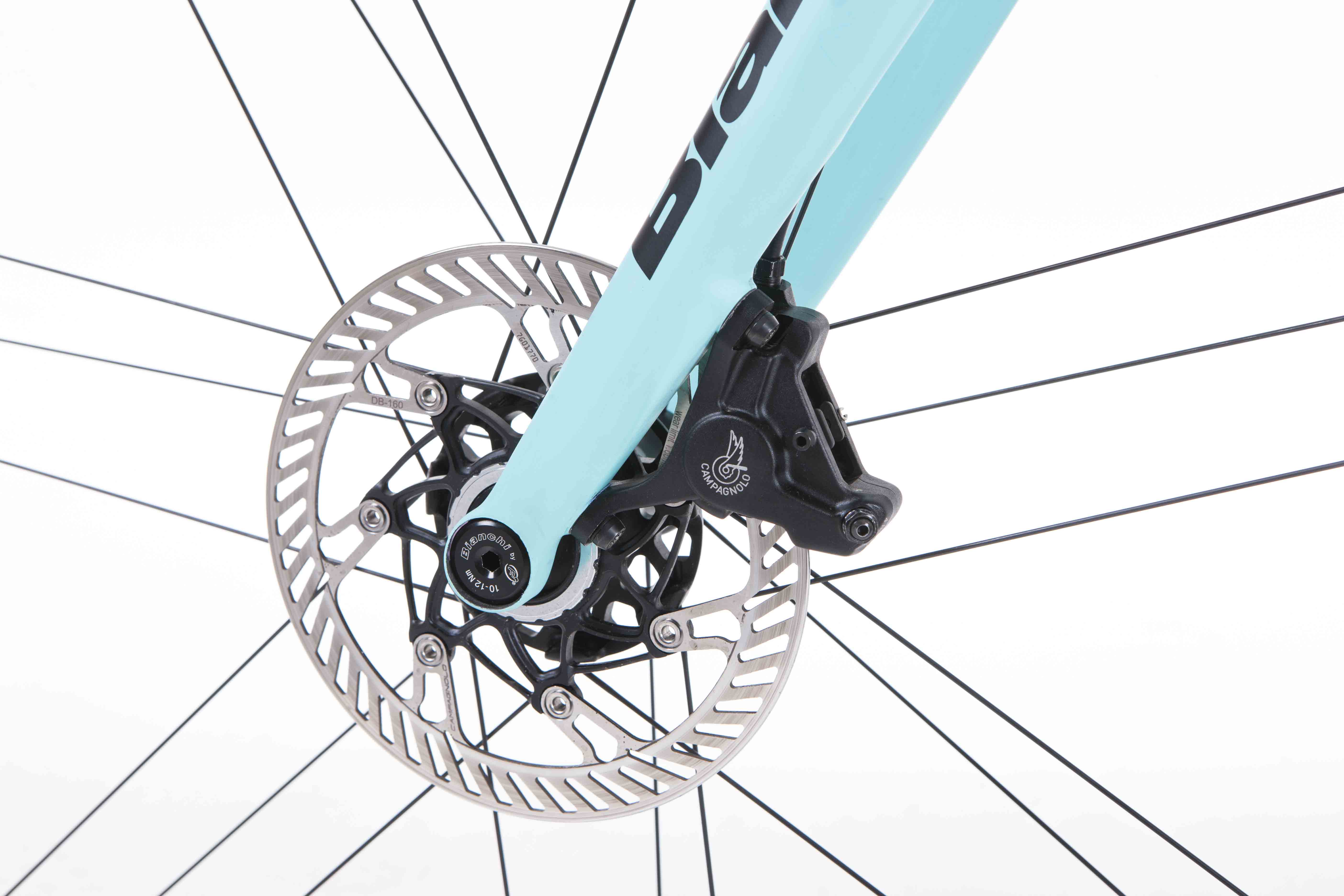

Gjør noe så kontroversielt som å hicjacke denne tråden til å svare på det opprinnelige spørsmålet:
- JA
Deretter ønsker jeg noen innspill på rotorstørrelser. Kommer til å kjøre 140mm bak på min racer, vurderer å gjøre det samme foran, men ikke helt bestemt meg for 140 eller 160 foran.
Sikre fordeler med 140mm foran:
- I det store og det hele penere (subjektivt selvsagt)
- Penere i kombinasjon med 140mm bak, da det blir lik størrelse (det kan vel knapt være subjektive motargumenter mot det(?))
- Lavere vekt
"Mulige" fordeler med 140mm foran:
- Mindre diameter = mindre turbulens = mindre aero-tap.
Antatt "systemvekt" på rytter+fører antas å lande på ca 75.5kg. Er det noe som tilsier at 140mm skulle bli for spinkelt for dette? Da tenker jeg på i praksis, ikke det rent teoretiske tilfellet av å sykle ned Mauna Kea mens man filer på frambremsen.

Takker for innspill, men hva Campa lager eller ikke lager ser jeg ikke på som ett tungtveiende argument i seg selv. Kan man lese noe sted hvorfor de har valgt å produsere en frontkaliper som ikke er 140mm-kompatibel?
Kom over følgende fra Canyon:
Sitat: Canyon
Michael Adomeit, Head engineer, Canyon Bikes
Heat dissipation is certainly an important issue in the development of disc brakes. It is actually the reason why we see technologies like Icetech or Freeza or ceramic pistons.
In the summertime we carried out some brake heat testing in the Black Forest, simulating an anxious, heavy rider.
With 120kg system weight and just using the front brake, we were going downhill for 8.6km on a nine per cent average slope.
Repeating this test several times we could not provoke any fading.
Så vidt jeg vet kjører vel Canyon 160mm i front på alle størrelsene sine (ihvertfall i den større enden av skalaen) og de har vel en anbefalt maks-vekt på 120kg på sine road-modeller(?). Om Canyon mener 160mm holder for en rytter som veier "nesten" det dobbelte av hva jeg gjør en god sensommerdag, gjør at magefølelsen sier 140mm bør være godt innenfor. Men skal utforske og forsøke å regne litt på det. Og kanskje enda bedre, prøve å finne noen mer kvalifiserte som allerede har regnet litt på det ICON_TONGUE
Om det er noen ingeniører eller lignende her inne som har vurdert lignende problemstilling og regnet på dette, så del gjerne funnene.
Tilsvarende interessert i å høre om noen faktisk har erfaring med å kjøre 140mm i front? Om noen på min vekt har prøvd, og fått problemer, så tar jeg det som ett tungveiende argument ICON_SMILE
Re: Har din neste landeveissykkel skivebremser? [Re: vviz] #2540133 08/03/2019 22:34
140 mm foran er knapt i bruk nå, men du vil neppe finne dokumentasjon på at det nødvendigvis medfører fare. Men det vil kanskje se litt gammeldags ut, som første generasjon komfortracere med skiver.
Shimano anbefaler 160 eller 140 mm avhengig av rytterens vekt. Da er forutsetningen Ice Tech/Freeza. Uten Ice Tech anbefales kun 160.
SRAMs Paul Kantor, ansvarlig for utvikling av bremser, har sagt “We recommend 160mm rotors front and rear for road use and 140mm is fine for cyclocross. We have tested 140s extensively but we like the margin of safety that 160s offer for the road.”
Campa tilbyr ikke 140 mm foran, som Valentino har påpekt. Kun 160.
På nye sykler finner man 160/160 eller 160/140 og kun i enkelte tilfeller 140/140, f.eks. Giant Propel Disc.
Mavic nøytral service har så vidt jeg vet 160/160 som standard i ritt, herunder TdF.
Jeg er ikke glad i skiver i forskjellig størrelse og kjører derfor 160/160 heller enn 160/140. Uten at jeg tror at 140/140 ville medført noen risiko av betydning for en lett rytter.
Denne er grei: An endless FAQ to road disc brakes.

SRAM har følgende betryggende uttalelse:
“What we did see is that when we decelerated from 50-60kph down to 15kph in 1-2 second increments on a switchback descent there was friction fade where you’d lose some of your coefficient of friction in the pad. That is much better than having the system boil.
“We could induce this on a 140mm rotor so we altered the backing surface on the pad to dissipate that heat way better. So now we have a very small window where you could induce some friction fade if you were really trying to do it but we have had next to no issues with boiling the system.”
I praksis sier de at de måtte utvikle nye bremseklosser til landevei for å redusere sjansen for at hydraulikken koker med 140mm, men at det fortsatt inntreffer.

Fant noe mer kontekst rundt det SRAM-sitatet som ble nevnt:
Sitat: Paul Kantor / SRAM
SRAM’s Paul Kantor said, “Where you might have trouble is with some big guy riding down the Stelvio for 45 minutes dragging the brake, and we were worried that we’d have boiling issues there. But what happens is that the brake reaches a steady state where the heat isn’t increasing.
Sitat: road.cc
Focus has told us that in testing it found 160mm rotors preferable to the more common 140mm, handling the buildup of heat more effectively. This goes against the trend for smaller rotors, which is largely the result of Shimano recommending 140mm rotors for all but the largest cyclists.
The choice is yours but if you’re a larger rider you might want to start with 160s and see how you go.
Hele artikkelen disse var sakset fra fant jeg her: https://road.cc/content/buyers-guide/172389-everything-you-need-know-about-disc-brakes
Nå er ikke mitt inntrykk at 140mm er mer "vanlig" enn 160mm? Mitt inntrykk var at 140mm var vanligere i tidligere tider av road-disc, men at de fleste sykler nå bruker 160mm, ihvertfall på frambremsen? Samtidig har jeg ett inntrykk av at 160mm er ansett å være en viss "overdimensjonering", fordi sykkelselskapene ønsker å selge én modell, uten å måtte tilby ulike størrelser til kunder i ulike vektklasser?
Argumentene mine som taler i mot å kjøre redusert skive foran er:
- Dårligere modulasjon.
- Ikke lenger "plug & play" flytting av hjulsett mellom landevei og CX (den kjører F/R: 160mm / 140mm)
Det med modulasjon må bare prøves ut i praksis. Det er heldigvis raskt å konvertere mellom de to størrelsene. Og hvis 140mm gir en bremsefølelsen jeg ikke liker, så slår jeg det isåfall fra meg.

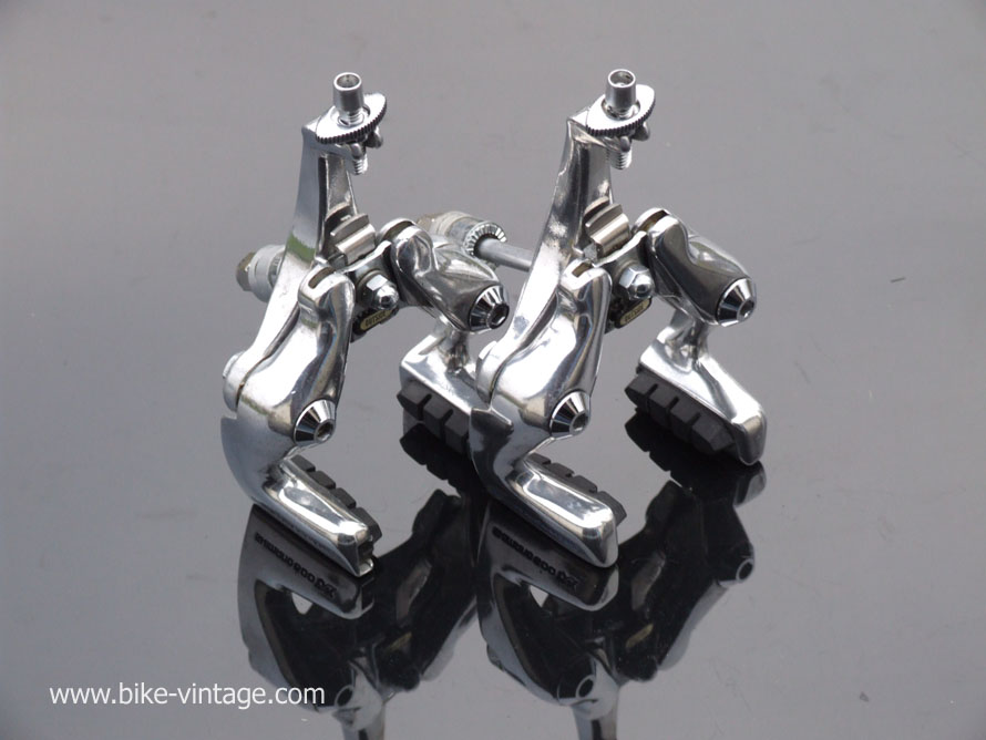

(Deltabremsen til Campa var vel så lekker, men veide jo et halvt tonn)

Kalipere og skiver: Kanskje ikke de meste stilrene eller strømlinjeformede, men likevel en viss røff industriell eleganse. Første generasjon og en fremtidig klassiker.

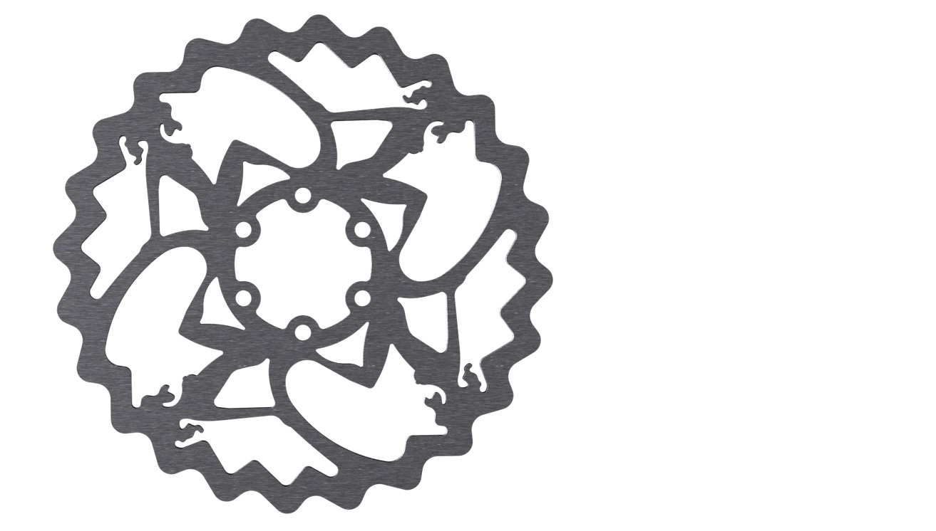

Og så kan man jo alltids gå custom.
Brake Stuff
