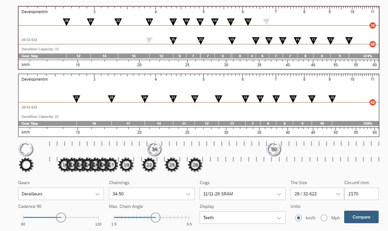

Legger med et bilde av 10-33 med 42T foran, sammenligna med 11-28 og 34/50 krank. Min typiske snitthastighet på landeveien når jeg sykler alene er 31km. Redd jeg hadde blitt å savne 16T i kassetten.
Det er nå sånn at 1x for landevei blir kompromisser uansett.

Usikker på om jeg skal velge 46-33 med 10-26 eller 48-35 med 10-28. Kan man bytte på 10-28/10-33 med 48-35 uten at det blir noe kluss med kjede, andre justeringer?
Re: SRAM RED eTAP AXS [Re: olasun] #2567476 06/08/2019 06:28
Registrert: Apr 2018
Innlegg: 2,665
Havre Offline
Innlegg: 2,665
Hva med 46-33 og 10-28? ICON_LAUGH
48-10 er virkelig et gir for spesielt interesserte. 33-28 er heller ikke spesielt lett. Fint klatregir for vanlig dødelige.
Re: SRAM RED eTAP AXS [Re: olasun] #2567493 06/08/2019 08:12
Registrert: May 2011
Innlegg: 561
glsollid Offline
Innlegg: 561
Ja vurderer 46-33 og 10-28.
Har 52/36 og 11-28 i dag og kunne godt hatt et lettere gir i de bratteste bakkene.
46-33 med 10-28 tilsvarer omtrent 50/34 og 11-25 på 11-delt eller?
