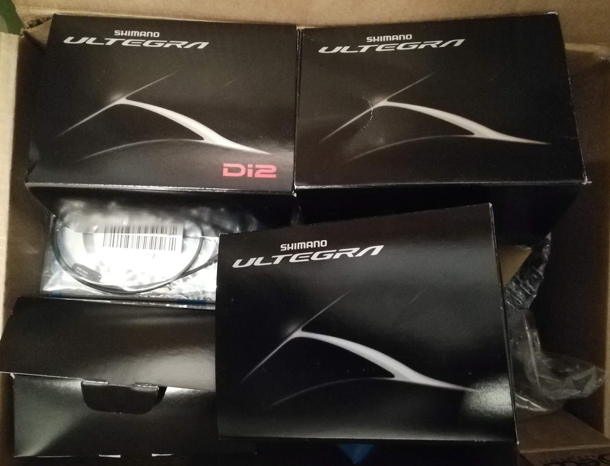

Endelig kom det en stor pakke i dag med gruppen (selvfølgelig ser det ut til at det mangler noe Di2 kabler..), så nå begyner sluttspurten. Men pga vannlekkasje og andre planer så blir det nok ikke mye bygging før til helgen.  Kan jeg bare si at jeg er veldig glad jeg gikk for den "nye" T47 kranklager standarden?

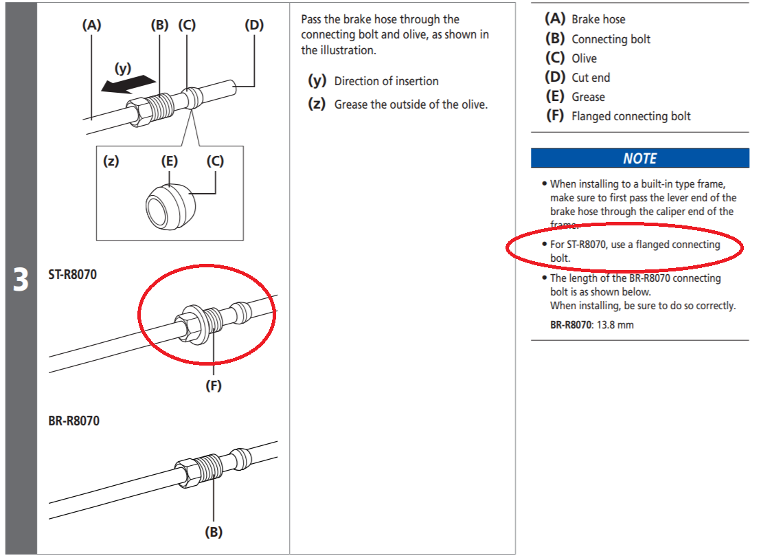

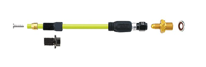

Siste innspurt, og jeg hadde glemt hvor inni granskauen kjedelig det er å montere og lufte hydrauliske bremser. Kjøpte et Jagwire Pro Quick-Fit sett, som var lett å montere ved bremsene (du ser festet på det siste bildet i forrige post), men får det ikke tett ved STI slik at når systemet har olje i seg og jeg trykker inn hendelen, så kommer det olje ut ved mutteren. Og jeg får ikke strammet mutteren mer (ting bare roterer) slik at kobberpakningen ikke får nok press på seg. Noen som vet om Shimano har redesignet festene her, slik at de gir etter / roterer ved høy nok belastning?

Kjenner ikke systemet. Men driver med tilsvarende ting med SRAM nå, hvor jeg må korte ned kabler, og derfor prøve å få ting tett igjen selv. Det står en ting i SRAM manualen hva gjelder delen man skrur inn i selve bremseslangen. ikke skru for hardt! I SRAM sitt tilfelle skal den skrus til den er "flush" med bremsestrømpen, men deretter ikke mer. Å gi for mye moment på den skruen ødelegger bremseslangen. Om dette er til hjelp for deg eller ei vet jeg ikke, men beste/eneste relevante info jeg sitter på.

Vel, gode og dårlige nyheter, det viser seg at Jagwire kitet stemmer "nesten" med ST-R8070.. Bare at bolten som presser kobberpakningen (også kjent som "oliven") har endret design for Ultegra R8000 og skal ha en kant som presser mot skifteren. Tror dere den bolten fulgte med skifterene? Nei Har noen forhandlere den i varesortimentet sitt? Nei... Har jeg kastet bort en del tid av en lørdagskveld for å finne ut av dette? Ja.
