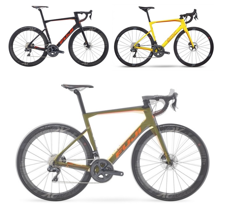

hm, det var en slående likhet - og jeg digger BMC'en så nå tror jeg kanskje at jeg digger Fujien også ICON_LAUGH
Re: Beste allsidige landeveissykler? [Re: Sepeda] #2524253 28/11/2018 15:51
Sepeda Offline OP
Jeg kommer ikke over det ICON_LAUGH Får kalle det Transonic Roadmachine yes
Må ta forbehold om at jeg kan ha klusset til dimensjonene mens jeg gjorde bildene gjennomsiktig i Powerpoint, og jeg vet ikke om de to modellene er samme størrelse, men likheten er uansett slående. Valgte den enklere Roadmachine 02 2017 uten integrert cockpit i gul for kontrastens del.
Nye Transonic er ikke lagt ut på hjemmesiden, så vidt jeg kan se, men Jamez gav meg tips om geometri. Det er noen mm forskjell her og der og bl.a. oppgitt betydelig lavere stack og lengre reach hos Transonic. Men det utlignes av høy, integrert cockpit og, i flere størrelser, kortere styrefremspring/stem enn på Roadmachine, noe som gir lignende sittestiling.
Kjedestagslengde er lik og setevinkel er identisk for flere størrelser, men Transonic har som forventet litt krappere styrevinkel, noe mindre trail og noe kortere akselavstand.
Vet ikke noe om dekklaring og eventuelt vibrasjonsdempende egenskaper i ramme og gaffel.
Fuji understreker at nye Transonic skal ha utmerket aerodynamikk, mens BMC nøyer seg med å si at Roadmachine har aero-elementer ICON_SMILE

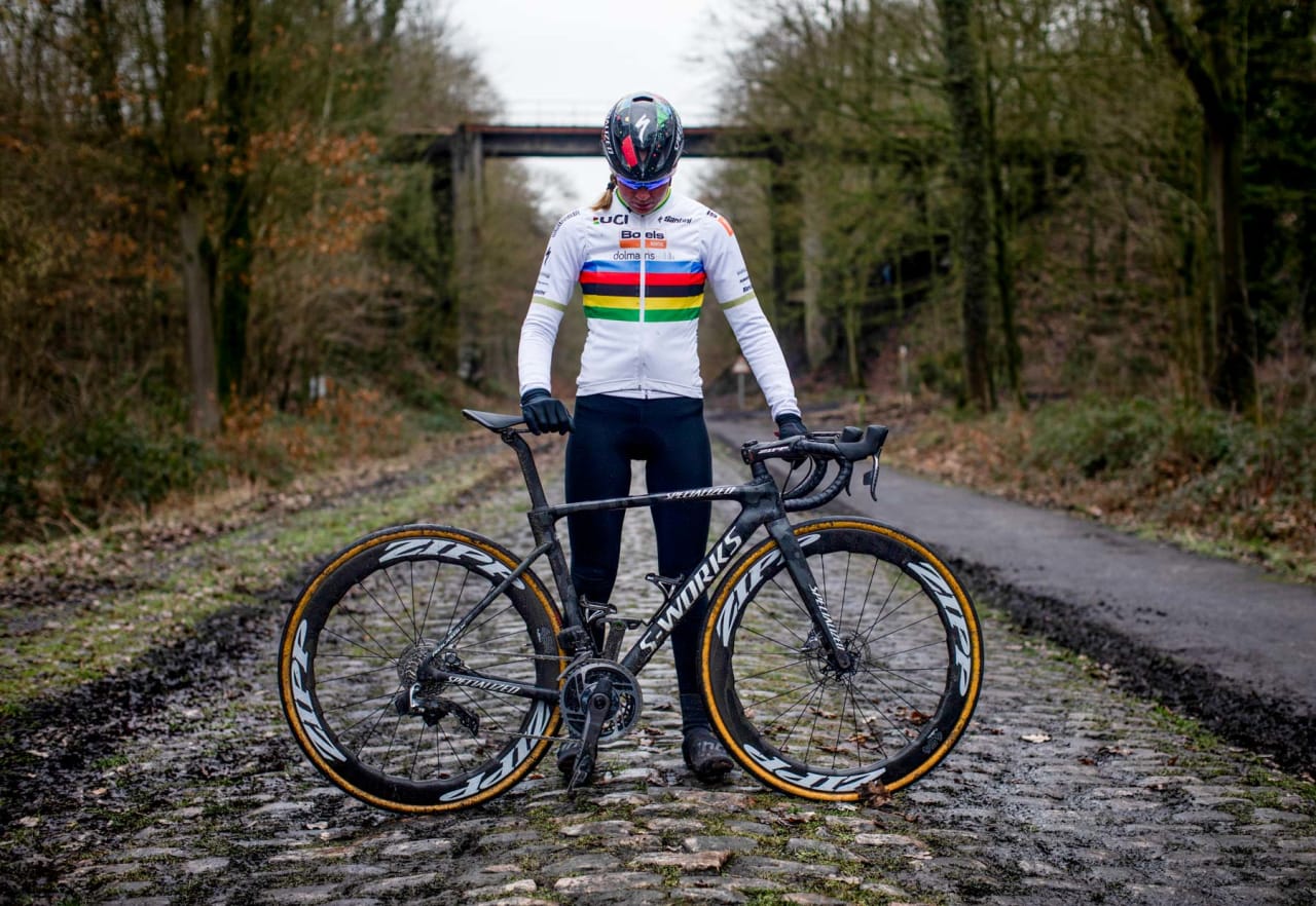

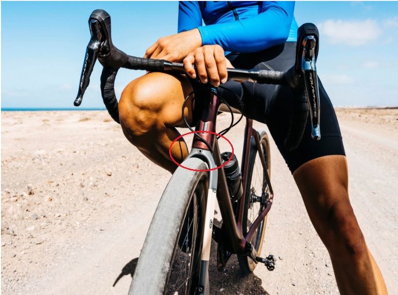

Specialized tilbakekaller sykler med Future Shock. Gjelder bl.a. Roubaix og Diverge 2017-19.
Bikeradar: Specialized recalls Future Shock steerer tube collar
According to Specialized, the steerer tube collar on these Future Shock-equipped bikes is at risk of "stress corrosion cracking", which could lead to a sudden loss of steering control.
Se mer informasjon og hele uttalelsen fra Specialized på Road.cc: Specialized issues recall for Roubaix, Ruby, Diverge, and Sirrus.

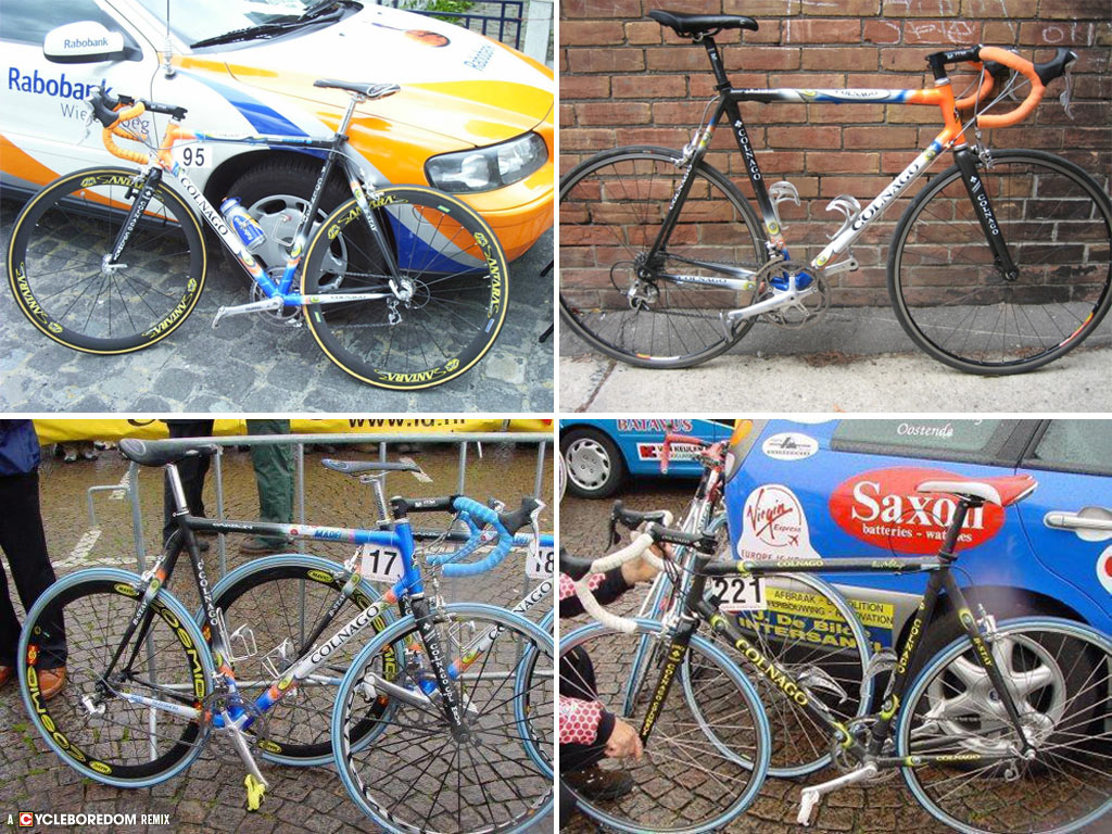

"Eventyrsykkel" er slike sykler som Landevei har brukt når vi har laget Norges flotteste. De jeg husker i farten:
Spesh Tarmac
Bianchi Infinito
Canna CAAD10
Bianchi Sempre Pro
Spesh Crux
Trek Emonda
Festka ståldeilig
Spesh Roubaix
Canyon Ultimate CF

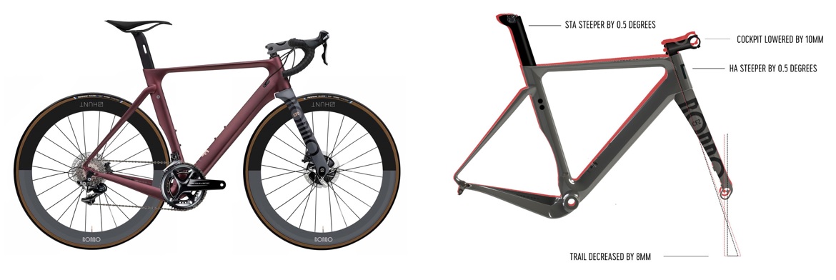

Ja, spennende modell, HVRT (High Velocity Rough Terrain) ICON_SMILE
Rondo har i anledning kåringen lagt ut denne:
Rondo: HVRT CF0 - 2019 Bike of The Year
Til tross for betegnelsen er den i utgangspunktet en aggressiv aero-racer, med den særegenhet at den har Rondos karakteristiske TwinTip-gaffel for endret geometri (race/endurance) så vel som god dekklaring og mulighet for å sette på 650b. Rondo omtaler den som Road Plus.
TwinTip bør ikke avskrives som en gimmick. Både målene og tester bekrefter at de to innstillingene gir reelle utslag mellom en mer aggressiv/responsiv og en mer avslappet/stabil geometri.

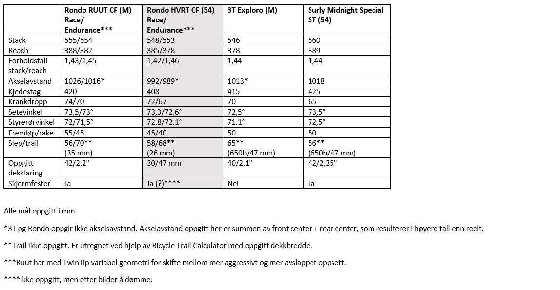

Om vi sammenligner geometrien til HVRT, RUUT og et par av de mest aggressive syklene for både 700c og 650b får vi disse tallene:
Til tross for massiv dekklaring, er alle disse syklene aggressive som rendyrkede racere hva gjelder sittestilling og til dels kjøreegenskaper.
Men selv i selskap med aero-racer-plus 3T Exploro, skiller HVRT seg ut:
- aggressiv sittestilling;
- kort akselavstand (kortere enn jeg har regnet ut - se bemerkning i skjema);
- korte kjedestag;
- krapp styrerørsvinkel og rimelig kort slep/trail med originale 26 mm dekk.
Verdt å merke seg at Rondo har valgt en annen gaffel for HVRT enn RUUT. HVRTs gaffel har kortere fremløp/rake, noe som gir lengre slep/trail for større stabilitet med de smalere dekkene som HVRT er laget for.
For spesielt interesserte, kan jeg nevne at med 650b/47mm får man tilnærmet lik slep/trail som med 700c/26 mm. Krankhøyde vil så vidt jeg forstår også være tilnærmet lik. Det viser at Rondo har en klar tanke bak valg av dekkstørrelser.
HVRT gir altså muligheten for å sette på 650b og 47 mm for de røffe eventyrene, men både geometriske mål, aerodynamisk utforming og dekklaring på maksimum 30 mm for 700c vitner om en aero-racer som fortjener en sammenligning med andre aero-racere fremfor blandeveissykler.

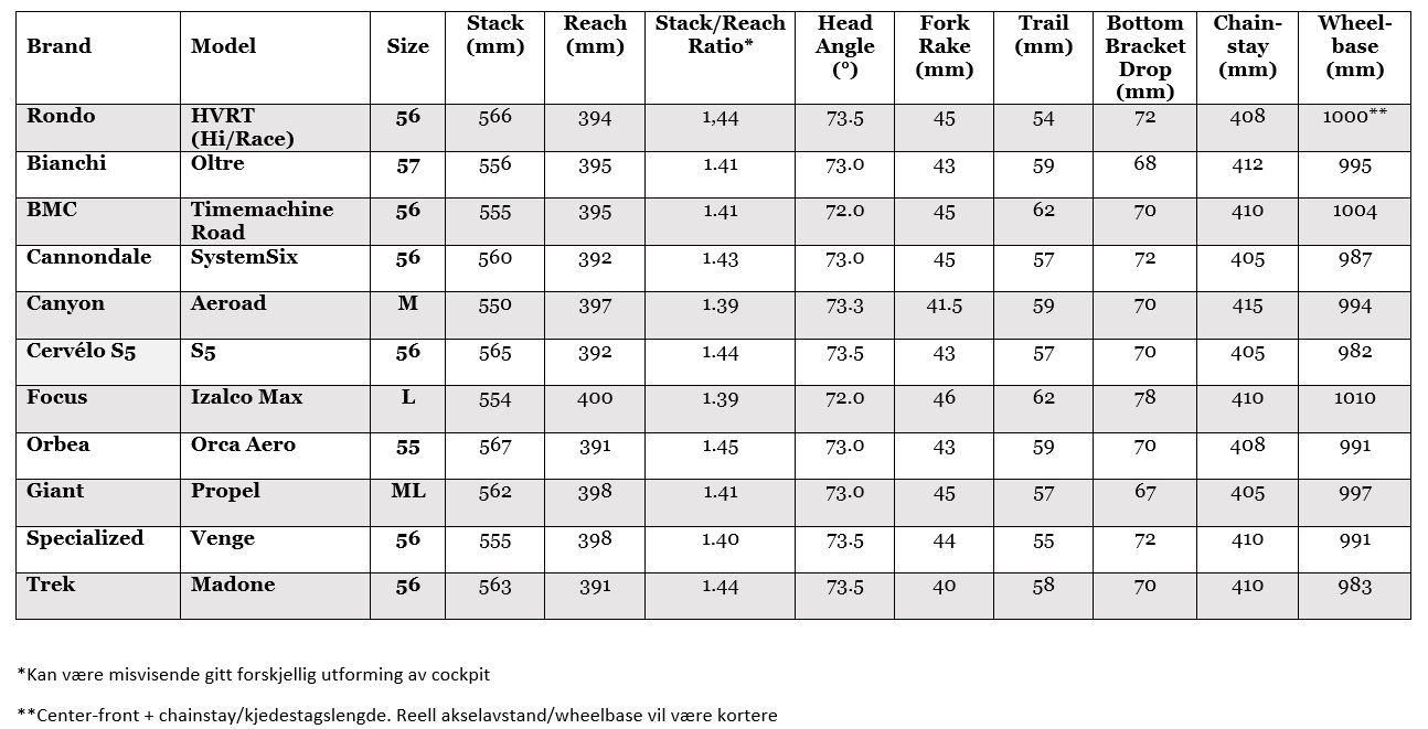

I tråden Geometrinerdenes hevn har vi sett bl.a. på aeroracere. En sammenlikning av HVRT - denne gang i 56 og i Hi/race-oppsett - med andre aeroracere gir dette bildet:
HVRT har bl.a.
- forholdstall rammehøye/rammelengde (stack/reach) og dermed sittestilling nær SystemSix, S5, Orca Aero og Madone;
- slep/trail og krankdropp som Venge;
- kjedestagslengde som Orca Aero.
Vi ser m.a.o. en fullblods aeroracer, men med senket kjedestag og mulighet for å sette på 650b og 47 mm dekk.
Og jeg tør nesten ikke si det - så vidt jeg kan se fra bilder, har den muligens skjermfester!
Alt i alt en ganske så unik sykkel. Nærmeste konkurrent er gjerne 3T Exploro, som nå selges også i en mer rendyrket landeveisutgave med 700c.
Kommer i forskjellige versjoner i karbon-utgaven i tillegg til en rimeligere versjon i alu - og attpåtil i stål. Sistnevnte er særlig lekker.
Noen uklarheter om bremser og hendler på versjonen i alu og stål. Alu-versjonen ser dessverre ut til å ha mekaniske bremser BR305 i kombinasjon med Tiagra fremfor helhydraulisk RS405/Tiagra. Underlig valg. Stålversjonen er oppgitt å ha nye, elegante R7020-hendler, men er avbildet med de gamle RS505.
Forstår uansett hvorfor Road.cc gav HVRT prisen som årets landeveissykkel.
(Ser at dette innlegget like godt kunne vært lagt ut i geometrinerdenes hevn, men det ble nå slik.)

Ny Specialized Roubaix: “Lighter than our Venge and more aero than our Tarmac.”
Og med gjenget krank, hydraulisk Future Shock og plass til 33 mm, da.
Landevei er på ballen:
Landevei: SPECIALIZED LANSERER NY ROUBAIX
Bred dekning i alle tenkelige kanaler, så jeg linker til min andre favoritt, australske CyclingTips, som ligger noen timer foran oss og allerede har prøvd sykkelen og laget tekst, video og podcast ICON_SMILE
CyclingTips: Specialized’s new Roubaix first-ride review: Performance, soothed
Mye god funksjon her.
Mindre glad i overgangen mellom seterør og setepinne, og egentlig utformingen av hele seterøret... Hm.
Til gjengjeld betydelig penere setepinne enn forgjengeren. Og vibrasjonsdempingen skal visstnok være like god.
Re: Beste allsidige landeveissykler? [Re: Sepeda] #2546785 10/04/2019 20:21
Valentino Offline
Bildet av AvdB: Vinner.
