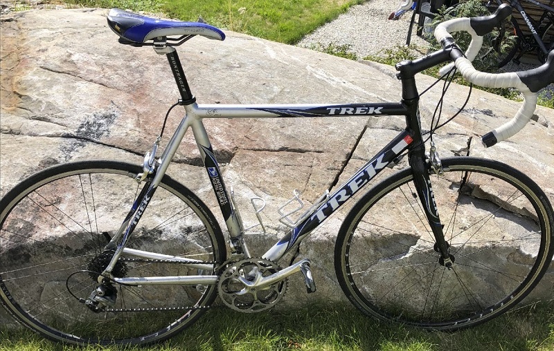

Dette blir min første byggetråd her på forumet. Jeg kjøpte meg en gammel brukt Trek landeveissykkel på Finn.no i sommer som jeg har planer om å pusse opp.
Sykkelen skal hovedsakelig brukes som rullesykkel på vinteren, men kan kanskje også bli brukt som en finværsykkel på sommerhalvåret.
Det var sparsommelig med info fra selger, men utifra gransking på internettet så ser det ut til å være en 2003 modell Trek 2300 med ZR 9000 Alloy ramme og OCLV 110 carbon gaffel. Dette var Trek sin beste aluminiumsramme den gangen, og er håndlaget i USA.
Planen er å demontere sykkelen helt. Vaske og rense alle deler. Skifte ut utslitte deler. Ramma har jeg lyst til å fjerne lakken på. Kan se for meg at den kan bli veldig tøft med rå aluminiumsramme.
Slik så sykkelen ut når jeg kjøpte den:

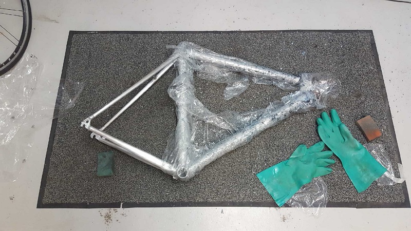

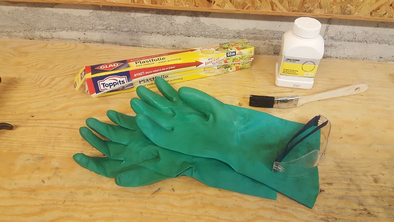

Da har jeg begynt å fjerne lakken. Smører godt på med malingsfjerner og pakker inn i plast så den ikke skal tørke ut så raskt. Lar dette stå og godgjøre seg i ca 10 timer før jeg skraper av det som er løst. Jeg får ikke av alt på en runde så jeg smører da på et nytt lag og gjentar prosedyren.
På denne rammen var alle logoer og fargefelter dekaler og ikke lakkerte. Malingsfjerneren fungerer ikke veldig bra på det, så ble litt ekstra skraping på de feltene på ramma.
For å ikke få for mye skrapejobb pr dag så har jeg delt opp ramma i to. Tok først baktriangelet før jeg så begynte på framtriangelet. Etter 4 runder med malingsfjerner på baktriangelet så er 99% av lakken borte, det er kun noen små flekker igjen nå. Sparer de til slutt. Har begynt på framtriangelet nå, må sikkert bruke 4 runder her også antar jeg.

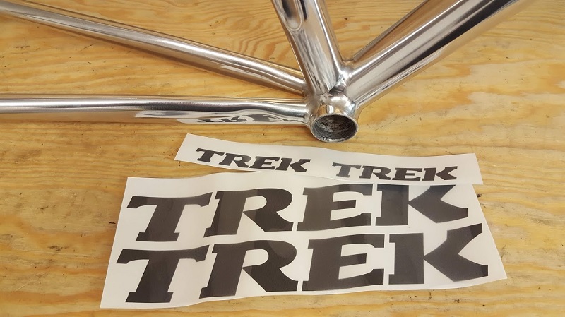

Og så har jeg bestilt nye dekaler til å ha på ramma. Fikk bestilt med den gamle skrifttypen Trek hadde så logoen blir tidsriktig.
Gikk for sort. Håper passer bra sammen med polert aluminium, og at det ikke blir for kjedelig...

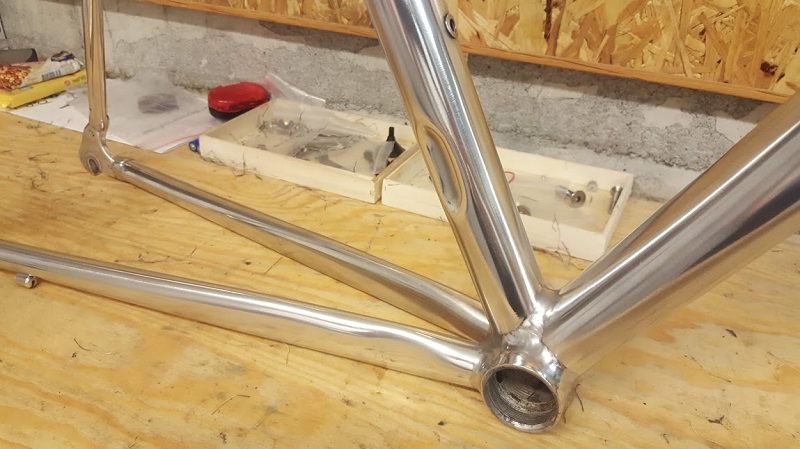

Da er jeg godt i gang med poleringa. Innser at dette godt kan være et evighetsprosjekt, det kan alltids bli litt blankere! Men synes jeg har kommet til et punkt jeg synes er mer enn bra nok nå. Gjenstår bare litt finpuss for å få en jevn og fin finish over hele ramma.

Re: Byggetråd - Trek 2300 (2003 modell) [Re: Talgos] #2518869 28/10/2018 18:16
Registrert: Oct 2008
Innlegg: 2,807
Syklist1 Offline
Innlegg: 2,807
Det ser jo veldig bra ut det resultatet.

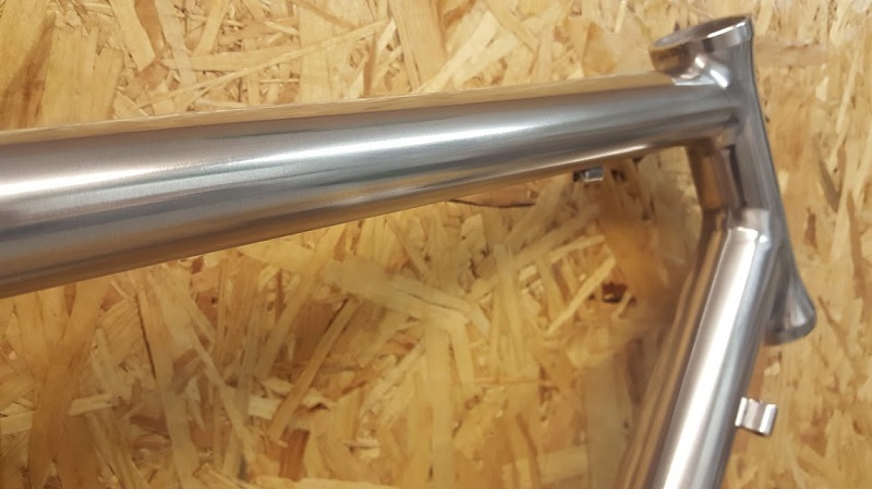

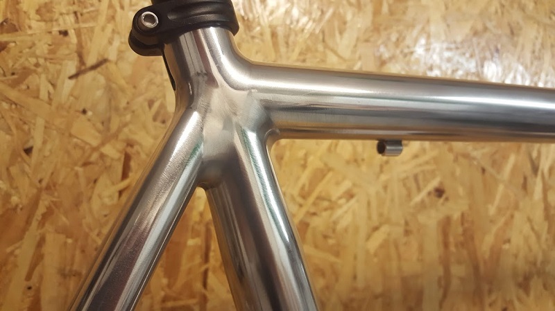

Kul ramme, har du pusset ned sveisene rund headtuben eller var den slik orginalt?

Det var slik originalt! Alle sveisene er pusset på ramma så det er ei veldig fin ramme. Ramma er håndlaget i USA og er veldig forseggjort. Derfor synes jeg den tar seg ekstra godt ut uten lakk! Det er vel en av de siste årgangene de laget der borte før de flyttet produksjonen til Asia.

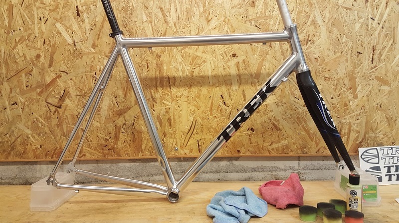

Er klar over at voks ikke er like hardfør og varer like lenge som en lakkforsegling, så er spent på hvordan dette vil gå over tid.
Har kjøpt ei lita flaske med Chemical Guys Butter Wet Wax nå som er en naturlig carnauba voks.
Har akkurat gjort meg ferdig med siste finpuss og vasking nå. Så da er det klart for å ha på logoer og vokse ramma.

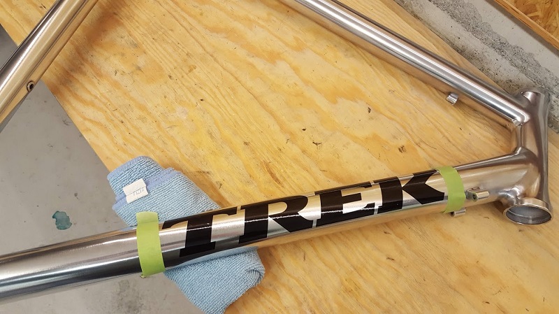

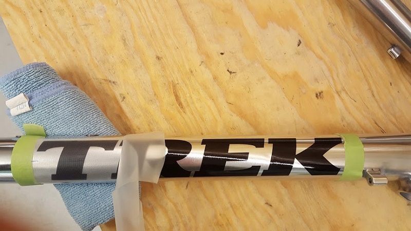

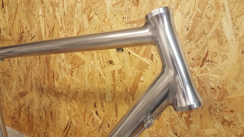

Her er noen bilder fra gårsdagens økt:

Jeg synes denne flotte ramma hadde fortjent å forbli naken. Evt. diskrete dekaler i klarplast, om noe slikt er mulig å lage.

det trek-merket passa da utmerket!

Jeg har ikke telt timene, men jeg antar at jeg har brukt ca 15-20 timer totalt i fra jeg begynte å fjerne lakken. Det er første gangen jeg gjør dette, så hvis man er dreven og har alt det rette utstyret så hadde det kanskje vært gjort på under 10 timer. Det ble en del prøving og feiling. Og så er det ikke de store flatene som tar tid, men det er alle krinker og kroker.
Husker at jeg angra litt da jeg holdt på å skrape lakk mellom kjedestag og krankhus; "hvorfor sitter jeg her og skraper maling i stedet for å være ute og sykle?" Men straks man var i gang med poleringa og begynte å se hvor blankt og fint det ble så kom både motivasjon og arbeidslyst tilbake! Nå angrer jeg ikke på at jeg begynte på dette prosjektet. Og arbeidstimene har nok ikke gått ut over sykkeltimer heller, har jo stort sett holdt på med dette på kveldstid når det har vært mørkt, kaldt og vått ute.
Ser fort at man kan bli bitt av "pussesyken" når man holder på med dette. Det kan alltids bli litt blankere bare man pusser litt til! Så det kan fort bli et evighetsprosjekt hvis man ikke klarer å si at NÅ er det bra nok.
Jeg har blitt såpass smittet av "pussesyken" at jeg har begynt å polere krankarmene nå.

Alt på ramma ble polert med maskin. Har brukt en kombinasjon av roterende poleringsmaskin, drill og en dremel (Bosch GRO). Alle maskinene har vært brukt med forskjellig poleringsutstyr. Det som var mest effektivt var en 180mm ullpad på poleringsmaskina. Den store skiva var også overaskende effektiv på litt kronglete plasser sånn som mellom kjede- og setestag. Dette fordi padden var så stor at maskina ikke kom i konflikt med ramma. Med små 50mm pads på samme maskin kom man ikke til på så mange plasser pga at hodet på maskina kom i konflikt med ramma. Og Bosch GRO maskina var veldig fin på de aller trangeste plassene.

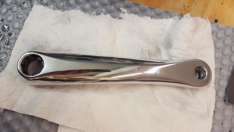

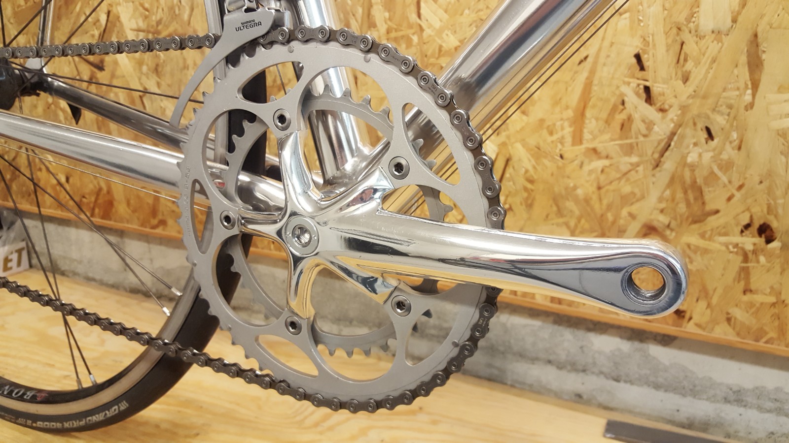

Krankarmene som fulgte med sykkelen så ganske slitne ut. Logoene var nesten slitt bort og de var matte og full av riper. Og siden jeg allerede hadde fått "pussesyken" så måtte bare krankarmene få en runde med polering også...
Krankboltene som fulgte med var slitne og den ene bolten manglet ei skive så nye blanke bolter hadde jeg bestilt på eBay for ei stund siden.

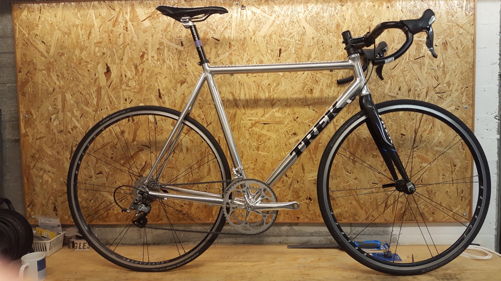

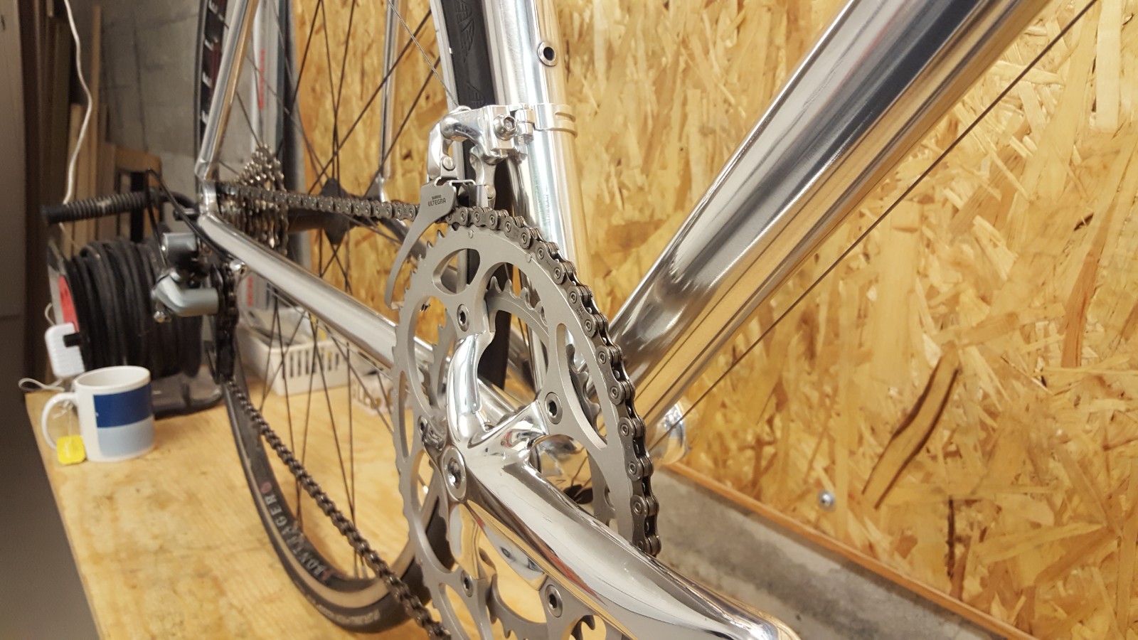

Da har jeg begynt å montere sykkelen. Er en blanding av gamle deler som fulgte med sykkelen, deler fra delelageret mitt og noen nye deler.
Skal bruke sykkelen inne på rulla nå i vinter. Og da skal jeg eksperimentere en del med sittestillingen er planen, derfor avventer jeg litt med å ta på ny styretape. Jeg setter opp sykkelen mest mulig likt min andre sykkel nå som et utgangspunkt.

Lekkert!
