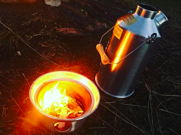

Sitat: jag
Jeg tror du rett og slett må ha en bålbrenner.
...eller en Kelly Kettle. På tur hvor man bare trenger varmt vann (til te/kaffe, real turmat, havregrøt...) er denne helt genial. Gitt at man har tilgang på noe tørr småkvist er dette den raskeste måten jeg koker vann på i hvert fall. Og koseligste.
