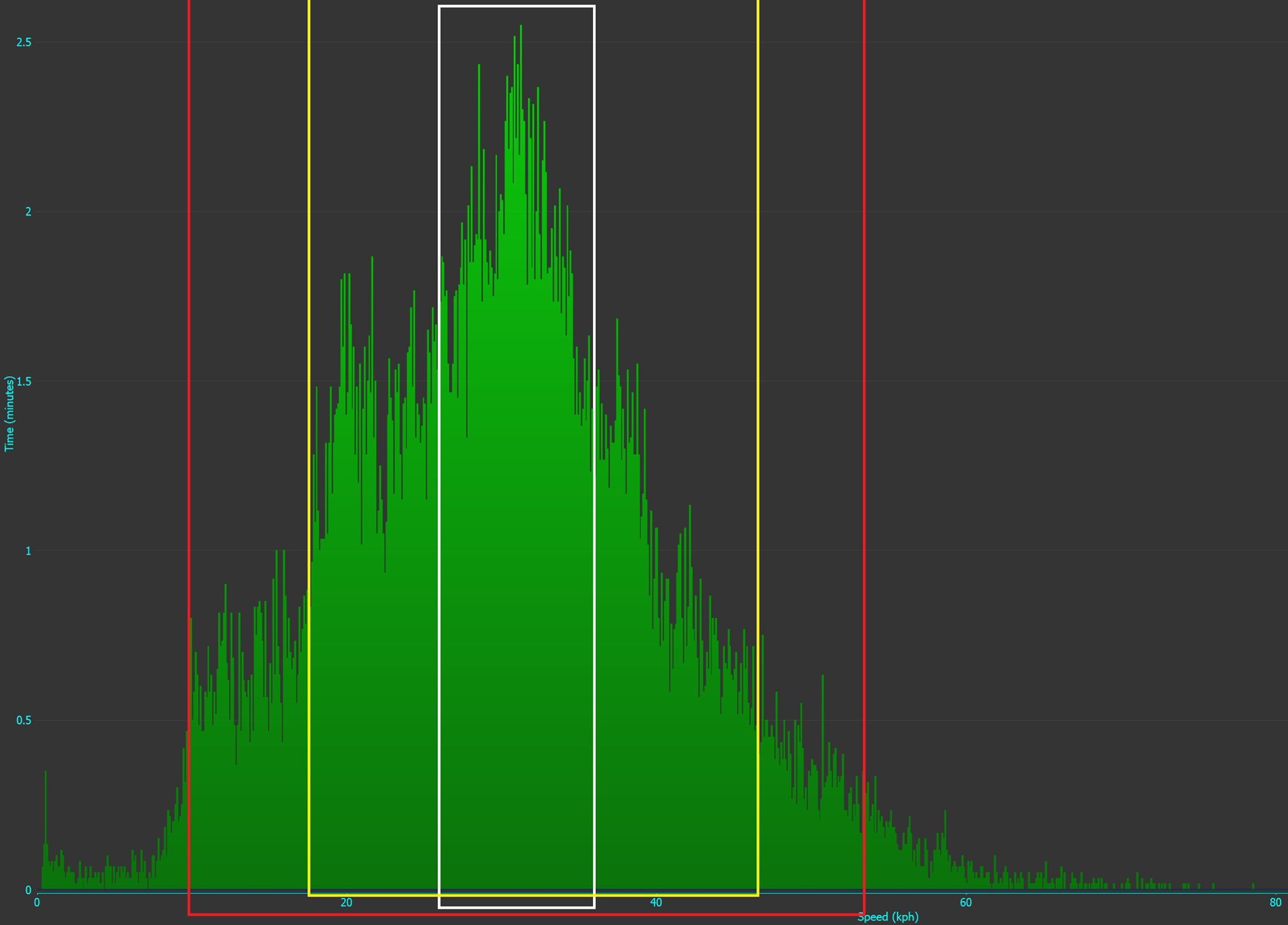

Jeg har grubla litt på dette med hvordan 1x11 kunne funka for meg på blandeveissykling. Sykler mest alene, så blir ikke veldig høy hastighet, og det viktigste er helt klart og ha litt tette gir i området jeg tilbringer mest tid.
Så er det jo også en fordel å ha lett nok giring, det viktigere enn at jeg spinner ut i høy fart. Da er det tross alt like greit å vispe det man klarer og legge seg ned i aerostilling.
Jeg slo sammen en haug med Strava-filer hvor jeg har syklet litt forskjellig terreng. Noe grus, noe flat landevei, noe bakkete landevei, og et par turer til og fra jobb er også med.
Det gir et histogram som jeg la inn sånn ca hvor jeg syns det ser ut som jeg bruker aller mest tid, veldig mye tid, og range jeg ideelt sett burde hatt med.

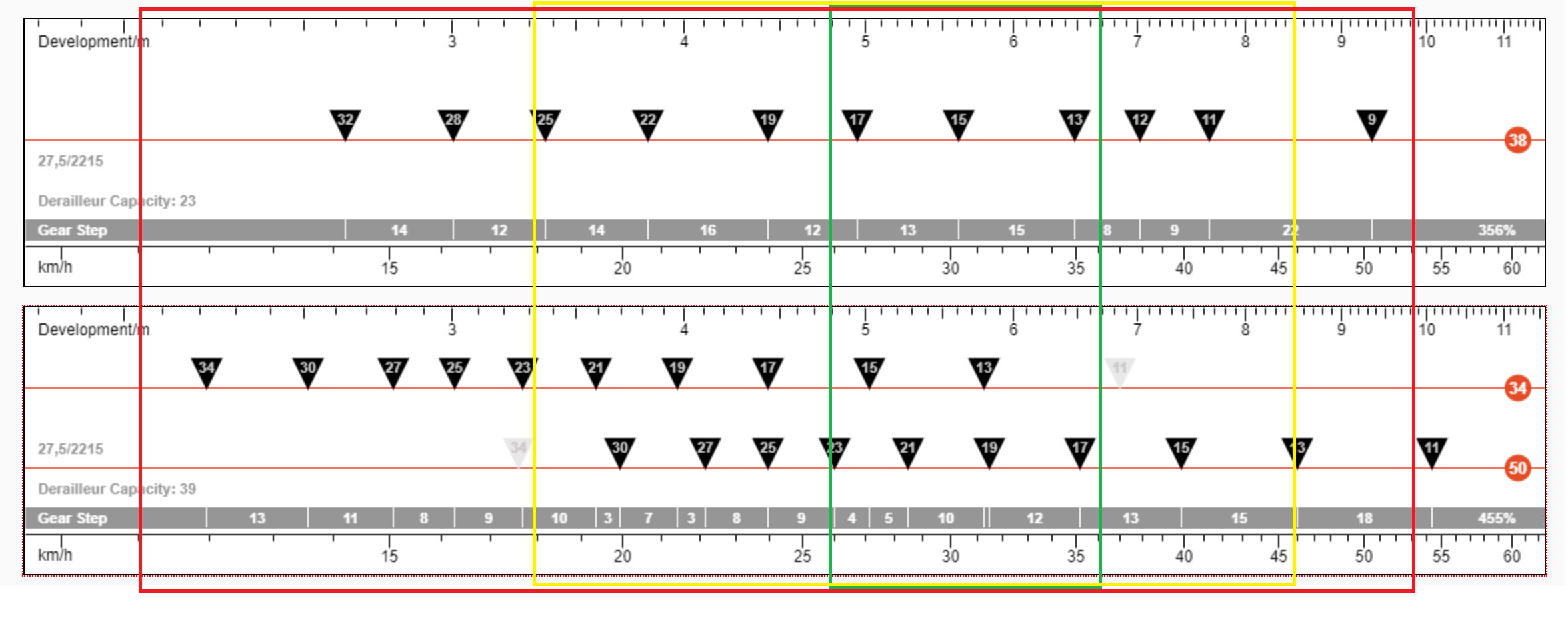

Videre så brukte jeg gear-calculator.com for å sammenligne noen 1x alterantiver med 50/34 og 11-28t. (selv om jeg har 52/36 og 11-30 på sykkelen nå)
Nå har jeg ikke hatt sensor for tråkkfrekvens så derfor ble det å ta utgangspunkt i 90. (Er jo ikke noe tvil om at jeg i de laveste hastighetene har ramlet helt ned i 60 da, så jo lettere gir jo bedre er det)
10-42 dekker rangen godt, men 3 stk 17% steg inne i gul sone er jo litt i overkant store sprang, kun 2 gir i grønn sone.
11-40 er mer harmonisk selv om sprangene i høy fart nok merkes.
9-32 bailout og overdrive har et litt stort trinn i grønn sone. Bailout gir kanskje mest mening.
9-34 E*thirteen gir store sprang over 33km/t.
11-30 gir for lite range syns jeg.
11-34 gir mangler også et lett gir.
12-speed AXS fikk lurt seg med på slutten også fordelen den har med å ha et ekstra gir blir jo ganske tydelig syns jeg selv om den ikke har mer range enn den bør for min del.
Vanskelig og trekke noen konklusjon, men tror jeg liker 11-40 XT best for shimano nav og 3T bailout best for XD nav.
1x løsningene gir da ca 8 gir i gul sone, mens 2x11 gir 12, så det er lite tvil om at 2x gir en betydelig tettere giring selv med 11-28 (som vel mange syns er en for spredt kasett)
1x giring m Soner.png (391.24 KB, 875 nedlastinger)

Veldig fin data til å understøtte valg av giring. Men om du ikke bruker kadensmåler, har du brukt det før, og vet ca hva slags kadens(er) du normalt benytter deg av? Samt om 90 faktisk er den kadensen du trives best på?
Jeg ville nok ikke sett meg helt blind på hva som ligger innenfor den grønne sonen, men også vurdert de girene som ligger litt utenfor. Fordi du kan nå de ganske lett ved å gjøre små justeringer i kadens.
Personlig henger kadens og watt tydelig sammen. Om man bare tar utgangspunkt i en gitt fart, 25 km/t. Dette kan kreve 300W. Eller det kan kreve 50W, avhengig av om du har litt slak motbakke, eller litt slak unnabakke. For min egen del spinner jeg naturlig litt raskere når jeg skal produsere mange watt, enn om jeg sykler på mer komfortable nivåer.
Ellers tror jeg ikke man skal se seg så blind på tettheten i de overlappende sonene på 2x oppsett. Teoretisk sett har man veldig tett giring i den rangen. I praksis derimot, så fordrer det at du skifter annenhver mellom fram/bakklinga (med tilhørende korreksjon på kassetten) dersom du ønsker å gjøre de små justeringene den tettheten tillater. Det har jeg vanskelig for å tro at særlig mange utnytter i praktisk bruk.

Skulle selvsagt hatt data på kadens for dette utvalget.
Men, jeg satte sammen et utvalg av korte og intensive økter hvor jeg ligger på høy watt (og dermed antageligvis ganske høy kadens). Det er jo når man tyner for å oppnå mest mulig watt/fart at man trenger den tette giringen.
Med roligere tempo er ikke beina så kresne på om man må tråkke litt saktere eller senke farta litt og ta et lettere gir.
Jeg tenker også at noen få gir i høy hastighet kan være greit, for å kunne fylle på med noen watt, men det er i lavere fart innsatsen i å produsere watt helst bør ligge hvis man vil øke snittfarten sin. Prioriterer derfor at det er tettere på midten og nedover framfor oppover jeg da.
For de som sykler mye (i grupper) med høy snittfart ser jeg for meg dette er noe helt annet. Da har straight blokk 16-11 en verdi.
Av 1x'ene - for meg syns jeg det ser ut som 9-32 bailout eller kanskje 11-40 XT. Men, om man sammenligner med valgene jeg hadde fått i giring med f.eks. 34/50 og en 11-34 kassett så ser man jo at 2x har et fortrinn. Oppnår mye jevnere/tettere giring, og dessuten har den en range som gjør at sykkelen kan brukes mer allsidig.
Det jeg dessuten liker med akkurat denne 2x løsningen er at det burde være mulig for meg å ligge veldig mye i storeklinga foran, som ikke bare gjør at man slipper å tenke så mye på å gire med frontgiret, men det gir jo også mindre friksjon og mindre slitasje på kjede og drivverk.
