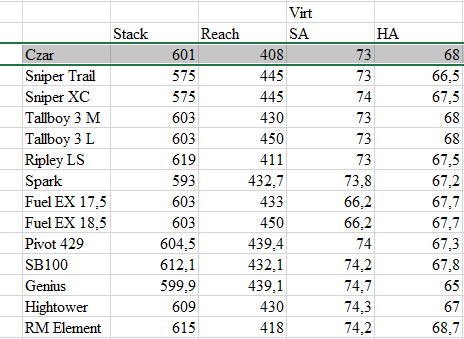

Har dratt fram noen geo-tall.
RM Element faller ut, med en styrevinkel på 68,7 i stilling "slack"
Tallboy 3 og SB100 er veldig lik i geo, og begge er relativt lik Czar med unntak av 2, noe cm lengre reach. Dette kan være spot on, men tenker kansje jeg vil ha en grad slakkere foran. kansje...
Ripley LS faller desverre helt ut, som antatt. For kort.
Spark ser bra ut på geo.
Fuel EX er fortsatt med, men er i outsider-gruppa.
Pivot 429 har veldig mye riktig.
Håper noen med et mer holistisk syn på stack vs reach og generell bikefit kan komme og mene noe.

Effektiv SA på Fuel Ex er 74.7 grader.
Ca. 67 grader HA i low.
Min Fuel Ex 9.9 2017 veier som din Czar 12 kg inkl. pedaler.
Men kan være enig i at den er mer sti en ritt.

Sniper XC og Sniper Trail kan vel ikke ha samme stack, når Trail er 2cm høyere i front med 120mm gaffel? Ramma er lik, ja, og lengden på bakdemper er også lik (bare annen slaglengde).
Jeg får det heller ikke til å stemme, men dhar dobbeltsjekket at det er de som er oppgitt. Seterørsvinkelen er slakket med en grad så det er åpenbart at styrerøret bikkes noe opp og bak.
Sjekk BC varianten med 120 mm gaffel. Knallfin sykkel som jeg hadde (nesten sikkert, kanskje) tatt om den var tilgjengelig i min størrelse i fjor.
Sykkelen han sjekker er 120mm versjonen, 100mm er en halv grad brattere.
