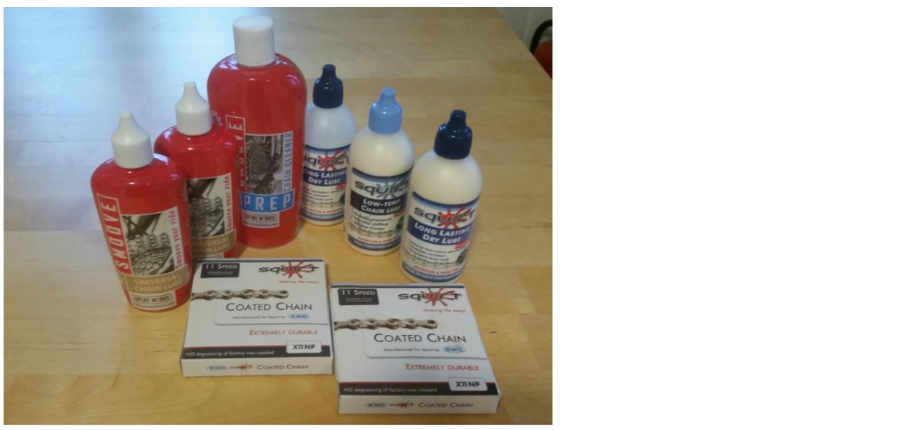

Ok, sånn går det når man blir ivrig... ICON_SMILE
Men altså: Godt fornøyd med Squirt, men kommer nå til å prøve Smoove på bakgrunn av tips fra rasmusic og tester som bekrefter at Smoove takler vått vær og lave temperaturer bedre og varer lengre.
Skal sette opp med Smoove i dag etter produsentens anbefaling og med et blikk på denne instruksjonen, på KMC-kjede som aldri har sett en dråpe olje, altså opprinnelig innsatt med Squirt fra fabrikk. Er imponert over Smoove Prep som fjerner voks og skitt ekstremt effektivt. Slik så kjede og kassett ut etter å ha blitt bearbeidet kjapt med kun 25 ml (!) Prep, i henhold til anbefaling fra Smoove:
Helt. Rent. Kun en frisk duft av sitrus. Krankdrev og trinsehjul er også helt rene.
Så blir det Smoove på langtur den kommende uken. Deilig med rent og pent kjede, fersk Orange Seal i dekkene og lydløse bremseklosser ICON_SMILE

Mitt kjede var satt opp med Squirt. Kjedet var forholdsvis lite brukt, men kassetten var blitt godt innsatt og mørk av Squirt og en del skitt fra forrige kjede. Om du har satt opp med Squirt, får du det altså like rent ved å bruke litt Smoove Prep slik som vist her. På kassett, krankdrev og trinsehjul går man over med litt Prep på en pensel. Voksen blir helt rennende og spyles rett av sammen med skitt. Meget mulig at andre sitrusbaserte rensemidler gir like godt resultat - jeg vet ikke, men jeg tviler ærlig talt på om man får samme gode resultat ved bruk av like lite middel.
Skal legge ut noen ord etter hvert om hvordan bruk og vedlikehold med Smoove/Prep blir over tid.
