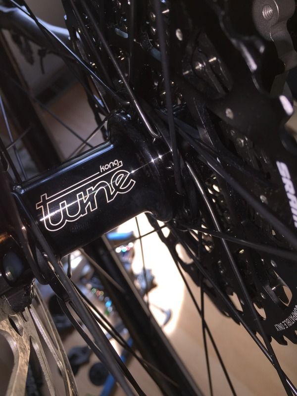

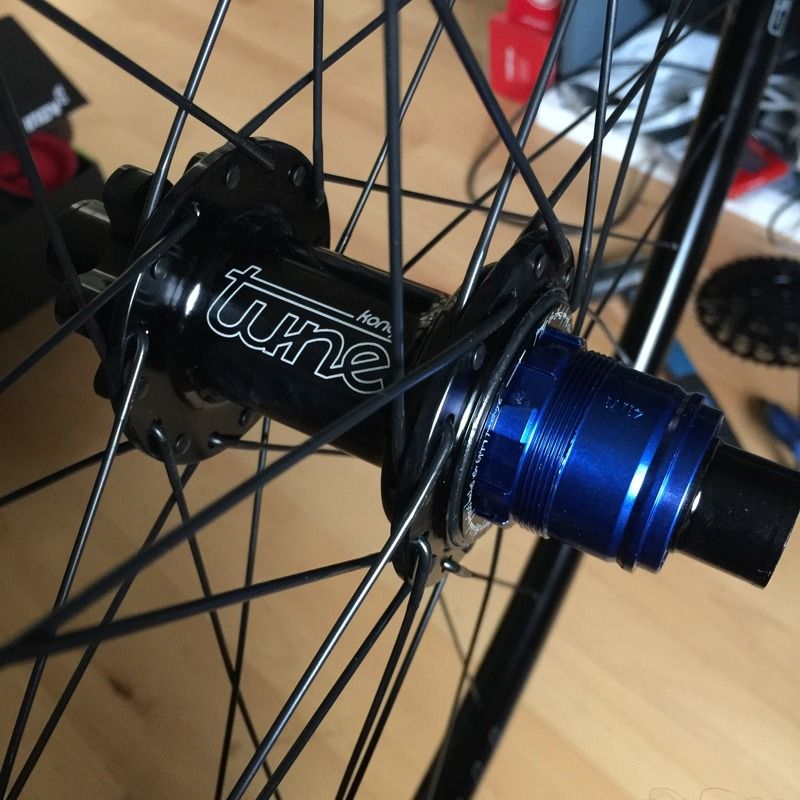

Ah, ting skjer stadig, om enn noe sakte. Jeg har nå halvveis bestemt meg for hjulsett, Tune nav + ZTR Grail felger kommer inn til en levelig pris. De skal kunne hanskes med ganske så mye volum.

2) Bakaksel 12x142; Jeg planlegger jo å slenge på henger i blant, så jeg må/bør ha litt mer å gå på enn 166mm som produsenten sier. Og så har den stigning på 1,0 på gjengene. Da begynner knotejobben med å finne noen i Noregs land som har lengde rundt 170-172mm, eller bite i det o så sure og bestille utenlands. Noen forslag?

Bakaksel er lett. Du sjekker på Robert Axle, bare å legge inn sykkel og type vogn.
Så får du mål. Om Bikeshop har, bestiller du derfra, hvis ikke bestiller du fra Robert Axle.

Ah, så de hadde en axle finder ja! Da blir det så meget enklere. Takk Lars!

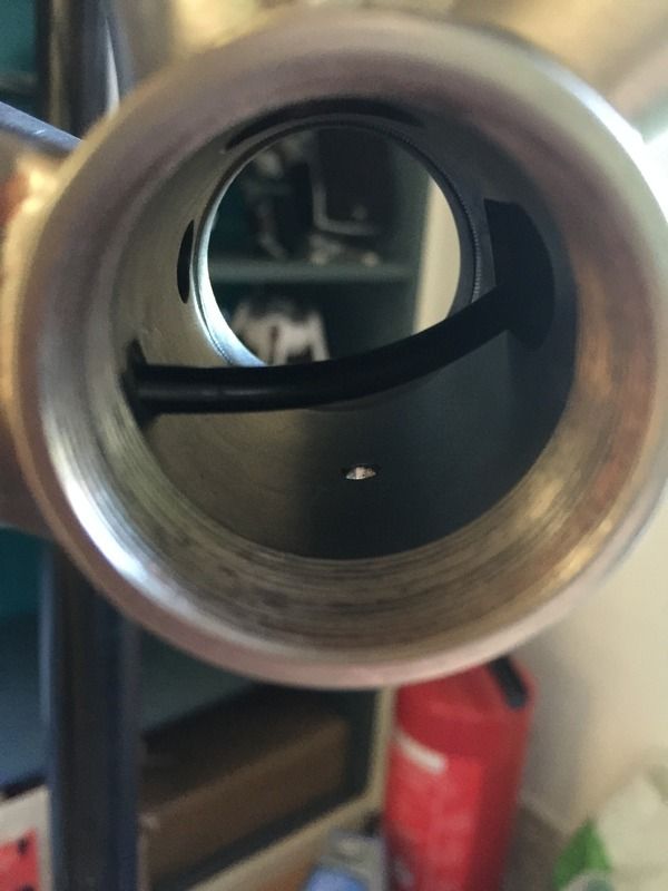

Alright, så ble det tid til litt bilder allikevel da.

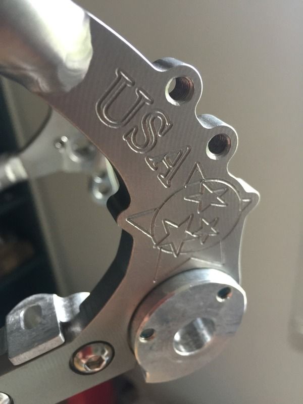

Og et problem. Jeg sliter rett og slett litt med å forstå at dette skal være en fungerende løsning. Tror neppe jeg klarer å få kranklageret på plass her. Burde hatt en tynn føringsstrømpe forbi her, ikke heltrukket dobbeltmantlet.
....Og så litt bilder av komponenter på vei inn...
Re: Grusracer - byggetråd [Re: Anders A-R] #2494736 29/06/2018 19:30
Innlegg: 4,033
Stefan77 Offline
Innlegg: 4,033
Se der ja.
Ser ut som når elektro, VA og ventilasjon alle skal bruke den samme førimgskanalen.
BIM ftw
- Stefan
Re: Grusracer - byggetråd [Re: Anders A-R] #2494739 29/06/2018 19:37
Innlegg: 7,627
Anders A-R Offline OP
Innlegg: 7,627
Ikke snakk! I glansdagene som assisterende byggeleder endte jeg opp med å tegne føringsveiene med grønn og rosa tusj på RIB-tegningene, fordi programvaren ikke hang med på notene. Og vi svei av 500K på kjerneborring for å spare tid under støping og for å slippe utsparinger vi ikke visste dimensjonene på :-D
Redigert av Anders A-R; 29/06/2018 19:37.

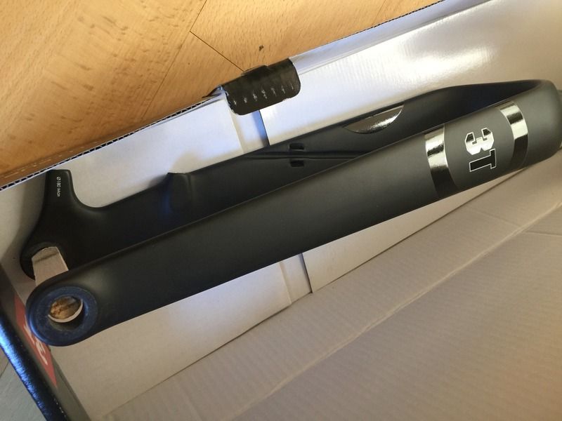

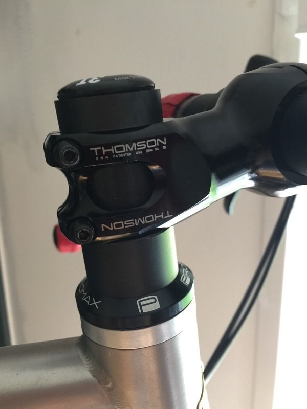

Litt angst ved kapping av styrerør i dag, men det gikk bra og ble bra. Benyttet 2x spacere og 2x stem som guide, og et vanlig baufilblad.
Great success. 3T var greie og inkluderte sin egen strammemekanisme. Det hadde jo vært greit å sjekke esken skikkelig før jeg bestilte en ekstra......

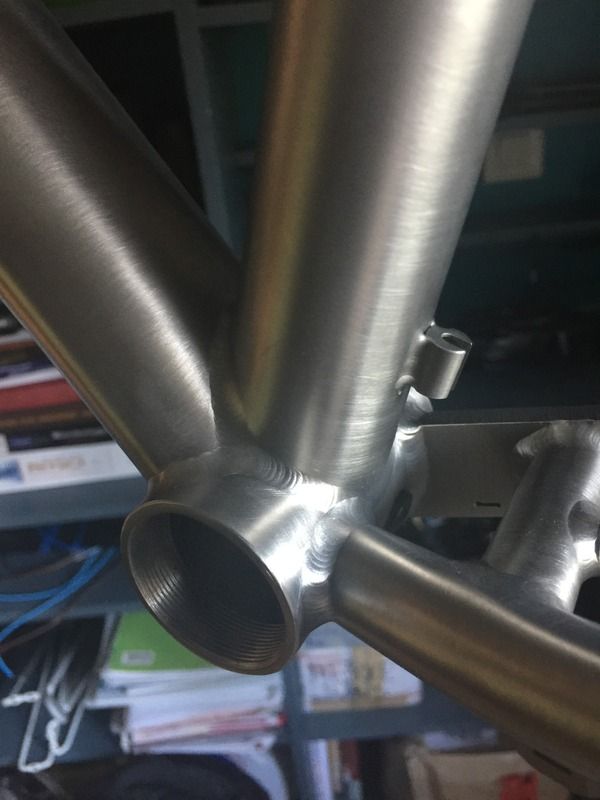

Og så var turen kommet for styrelager - hvor enten Syncros har en merkelig variant tilpasset Scott sin CX, eller at ungene mine på mystisk vis har knabba med seg crown race uten at jeg har sett det. Jeg står i hvert fall med nedre lagerkopp uten crown race, og det er vel ikke akkurat en varig løsning på en karbongaffel. Så da kollapset videre montering og jeg ble liggende i fosterstilling og vræle på gulvet. (Jeg gjorde ikke det, men jeg besverget det meste på 2 bein i husstanden. Fikk kveldsmat allikevel, så en viss forståelse var det der...)

Om du ikke har bestilt aksling ennå, så er Thules akslinger produsert av Robert Axle og klin like.

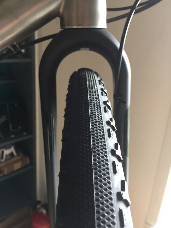

God fremdrift nå, med riktig styrelager på plass og eeeendelig kom hjulsettet - selv om Posten klarte å feilsende det også...
Da mangler jeg bare aksling bak - og den har brukt 10 dager fra Luxemburg snart, så ferietid er definitivt feil tidspunkt for å bestille noe som helst.

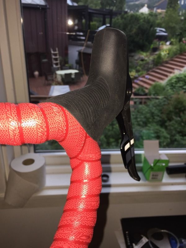

Jeg er ganske ræva på å legge styretape, men tror jeg kan leve med dette.
Dekk og felg på gang, men måtte ty til slange.
Romslig gaffel

Det der må jo bli bra. Fin teipjobb!

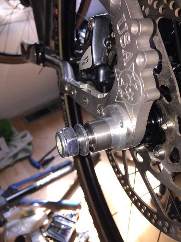

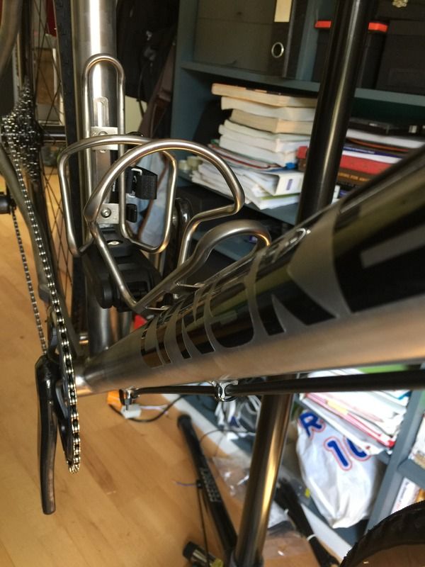

Og derr! Var'n i boks.
Dvs, nesten. Se bunn for kommende korreksjoner.
Men det viktigste først, bilder:
Robert Axle på plass. Virkelig et vellagd produkt. Liker!
Posering:
....og dermed lot bakhjulet seg også montere...
Nye spacere på plass. Kunne kanskje klart meg med en litt mindre i toppen men det ser greit ut.
...og det ble selvfølgelig King Cage i titan i ramma...
Avslutningsvis: Fullprofil.

Gratulerer med imponerende bygg!
Dette er så nydelig at jeg håper vi kan komme med velment pirk ICON_SMILE
Med en så flott ramme ville jeg vært forsiktig med fargevalg på styretape og sete som tar oppmerksomheten bort fra det lekre titan. Lær/skinn eller sort på begge?
Ikke aktuelt med lengre styrefremspring?
Og gjerne kutte kronerøret ytterligere for å fjerne avstandsringer over styrefremspringet, den dag du er sikker på optimalt oppsett ICON_SMILE

Pent! Men styreteipen frown frown
