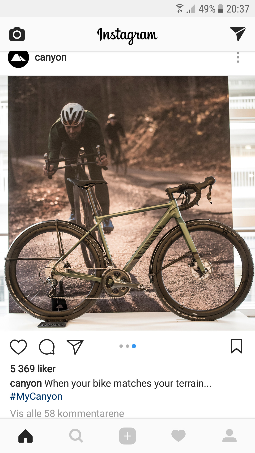

Jeg tok et screenshot av Canyons instapost tidligere mai (som de nå har fjernet), det må jo være aluminiumsversjonen som en gang kommer? Noen som vet noe mer?
Prøver å legge inn bilde, men vet ikke om det blir vellykket...

Alternativt må det være en karbonramme med "falske" sveisesømmer, så nostalgikerne har noe som matcher skinwall-dekkene sine ICON_WINK

Det er alu-varianten ja, og vi har postet lenke/bilde og diskutert litt i den andre Grail-tråden for noen uker siden:
https://www.terrengsykkel.no/ubb/ubbthreads.php?ubb=showflat&Number=2482950#Post2482950
Slippdato september/oktober har blitt nevnt.

Aha. Takk anonymous22. Har ikke fått med meg den tråden. Fin sykkel, feil slippdato..
