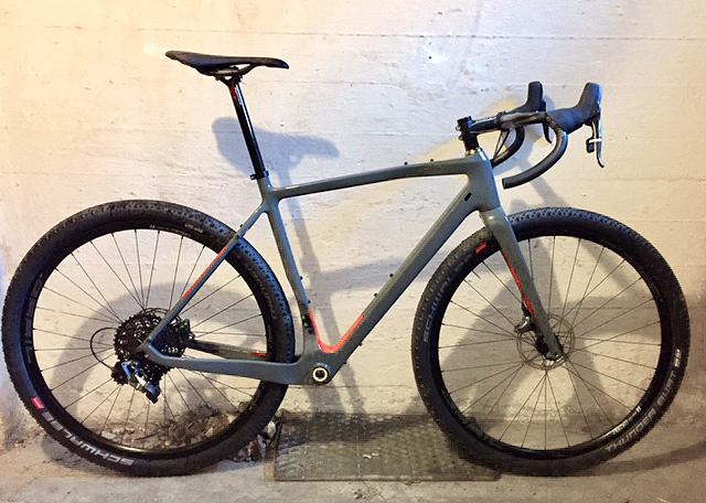

Det er god plass til 29" Thunder Burt 2.1 på min Gavia Terra. Ca 5-6mm klaring til kjedestag på det trangeste punktet. Har også fått på syntace hiflex karbon pinne og easton ec70ax karbonstyre. Satser på mange lange og komfortable turer i Nordmarka i år ICON_SMILE

Får sikkert plass, men hjulet og dekket flekser jo litt ved bruk så tror ikke jeg ville gått for noe større enn det jeg har nå. Fikk faktisk inn 27,5 hans dampf 2,35 på 40mm bred karbonfelg i ramma. Hjulet snurra nesten fritt ICON_TONGUE men i praksis ville det vært umulig å sykle med.
Re: Bukkestyre og klaring for 50+mm dekk? [Re: Flo] #2468584 05/03/2018 18:17
Sitat: Flo
Forstår jeg deg riktig at på 27,5" hjul - i dette tilfellet med 40 mm (!) bred felg - fikk du plass til 2,35" i ramme og gaffel? M.a.o. plass til ISP 27,5/2,25?
Kjedelig at Bikeshop bruker tre forskjellig utformede rammer i Terra-serien (to i alu og en i karbon). Gjør det vanskelig å vite hvorvidt og i hvilken grad dekklaringen varierer mellom modellene.

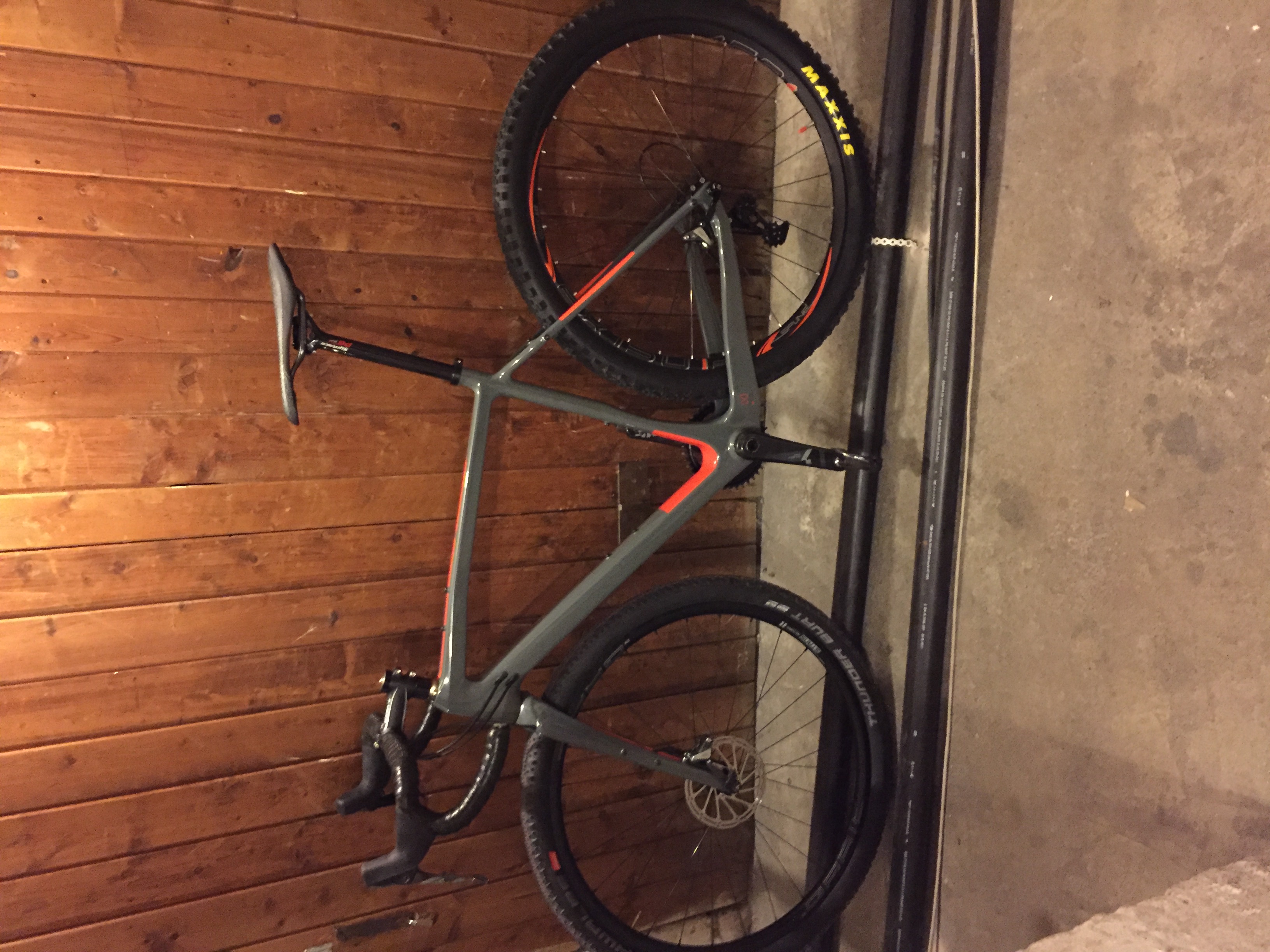

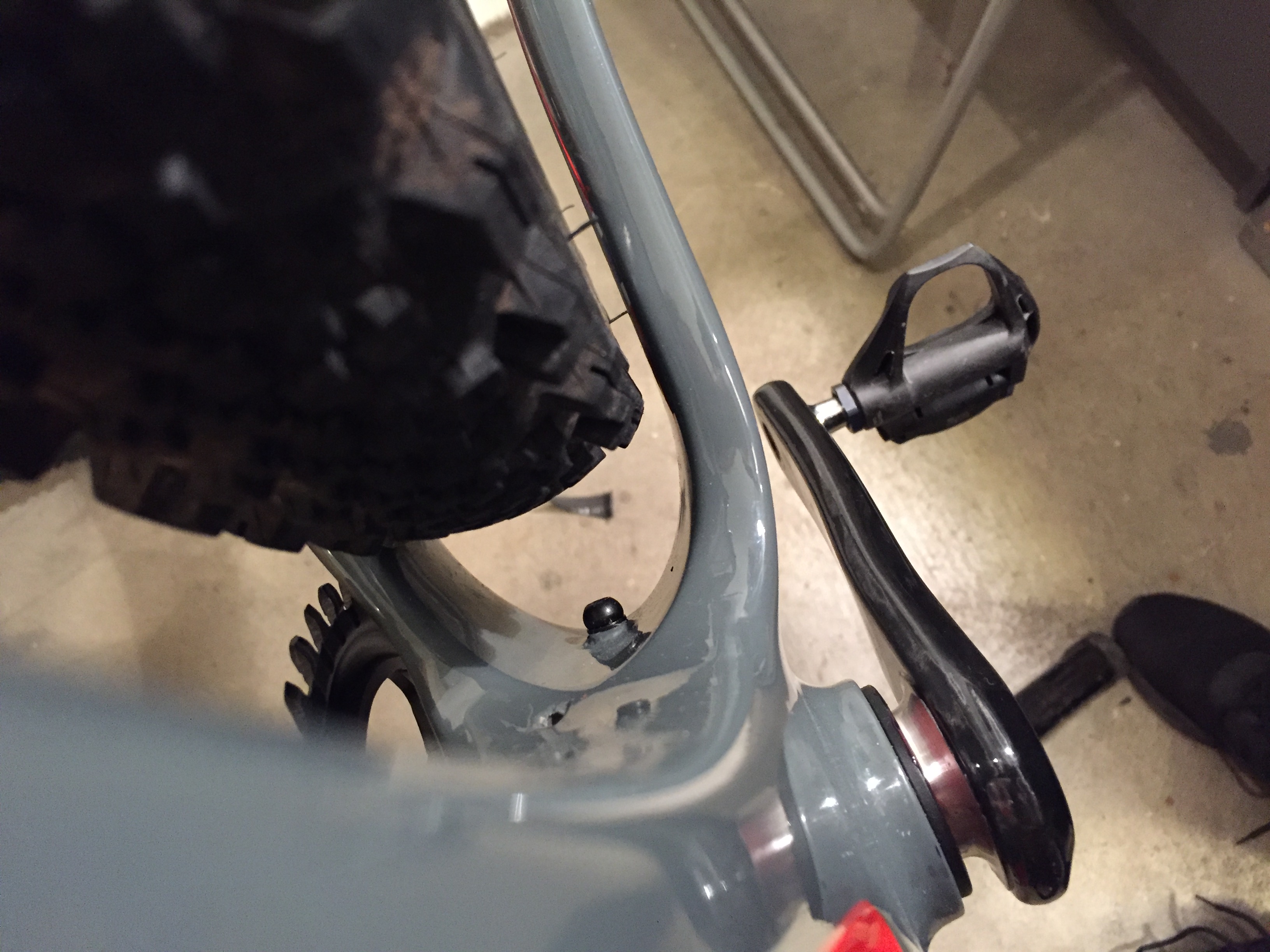

Testa reservehjulsettet til endurosykkelen nå. Bakdekket er maxxis minion ss 2.3 på 27,5" felg med 30mm bredde. synes faktisk det er helt akseptabel klaring.
Får ikke testa framhjulet pga ulik aksling, men det ser generelt ut til å være lik klaring foran og bak.
Vil dog legge til at man risikerer litt overlapp mellom fordekk og stortå med så feite dekk. Litt avhengig av hvor du monterer cleatsene.
