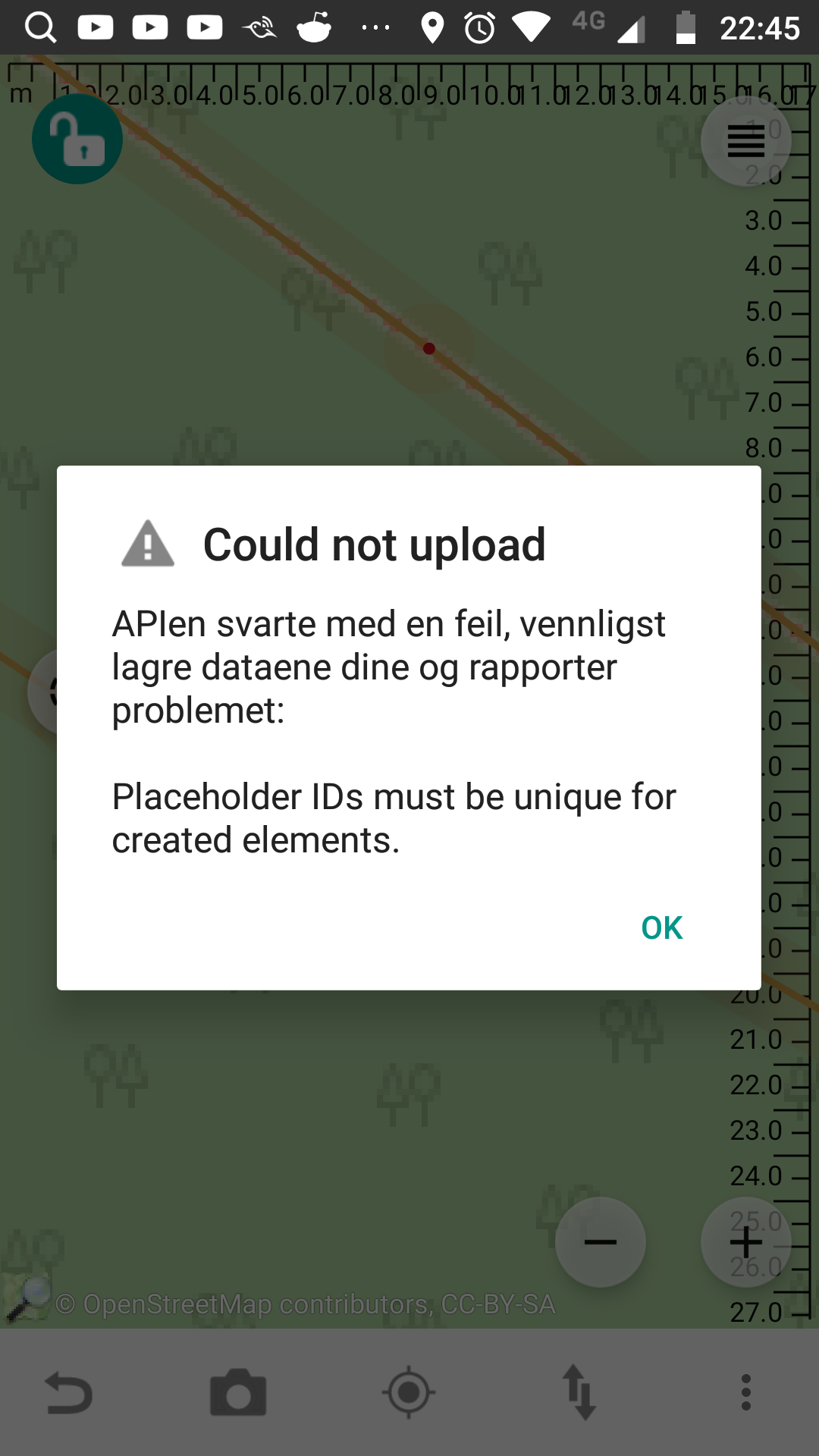

Re: Vil du være med å lage turkart? [Re: bronx] #2562823 27/06/2019 20:40
Registrert: Jul 2005
Innlegg: 357
gunnarw Offline
Innlegg: 357
Noen som aner hva denne feilmelding i Vespucchi betyr ?
Anner ikke hva jeg plutselig gjort galt..
