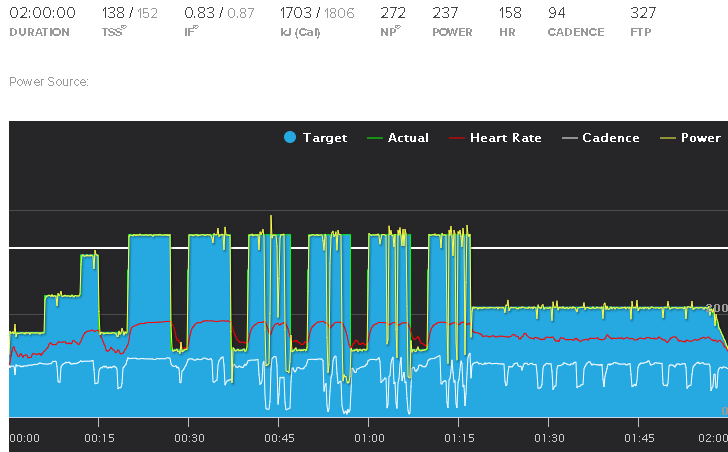

Hei, en stund siden jeg plaget dere sist med øktene i Build programmet jeg kjører (Sustained Power build high Volume, nå i uke 3 av 8).
Forrige tirsdag var den rene VO2Max økta 11*2Min @117% og med pause = 3 min (6 min etter drag 4 og 7)
Økningen til denne ukens tirsdag er følgende
9*2,5min @ 120% og pause 2,5 min (5 min etter drag 3 og 6).
Dvs watten går opp 3%, draglengde opp 0,5min og pause ned 0,5min. Er ikke dette en ekstrem økning på bare 1 uke?. Selv ville jeg ha feks syntes 1-2% økning på bare watten hadde vært nokk. Eller bare å øke dragtiden.
Nå har jeg nettopp kjørt økta og klarte faktisk å gjennomføre 100%(hadde jeg ikke trodd eller foventet), men forrige tirsdag satt jeg 22min, denne gang sto jeg rundt 5/22,5min. Så mener fortsatt at selv med god fremgang som jeg må ha hatt, så var det en ekstrem økning.
Ellers kan det nevnes at uke 3 er den definitivt værste uken i hele build programmet. Kommer flere sjanser for at jeg går på en megasmell.
Redigert av Mortens; 06/02/2018 17:43.

Kjører også sustained power og er på samme uka som deg, og dermed sikkert en ganske lik økt som deg (Bashful+2 I dag), men jeg kjører low-volume. https://www.trainerroad.com/cycling/rides/11741502Intensity factor på denne var satt til 0.96, og det er det høyeste i hele build-programmet jeg kjører ihvertfall. Jeg fikk nok litt lav FTP på testen, og har de siste øktene kjørt 105% og det har gått greit. Det var ikke "greit" i dag, men tøft som bare det. Gikk opp til 107% på siste draget, og da var det nesten til failure for min del. Jobber mentalt med å stadig prøve å finne ut hvor mye kroppen klarer. Føler jeg var nær den grensa i dag.
Selger: SRAM Centerline XR (AXS) 160mm 6-bolt bremseskiver (ubrukt) Selger: Kickr'18 boss (ubrukt)
Hvilken økt var det du kjørte forrige uke? Når jeg går inn på Sustained Power Build High Volume så er det Mills+4 som er V02Max økten i uke 2.

Mills +4 forrige uke (starter på 120% første 45-60 sec, ender på 110%, snitt ca 117%). Dade +4 denne uken
Tygester, Hvilket program har du kjørte siste 3 mnd?
Redigert av Mortens; 07/02/2018 07:50.

Jeg er ferdig med sweet spot base denne uken.
Har kjørt mid volume for å få plass til to styrkeøkter i uken. Mid volume har jo hatt VO2Max økter i andre halvdelen og, så jeg har jo fått kommet litt mer i gang med det kjøret.
I min forrige periode nå hadde jeg først Huffaker i uke 2 og så Mills i uke 3. Begge de øktene tolker jeg som en form for tilvenningsøkter til VO2Max da de begge har innslag av 120% av FTP i dragene, men en hvis oppbygging/nedtrapping i tillegg.
I så måte virker det jo tilsvarende det du har hatt i starten av build, men du skulle kanskje vært oppe å smakt på 120% av FTP i forrige uke og?

Jeg bytta Mills +4 med den innlagte FTP testen så fikk kjørt Mills +4 i uke 1 og 2 før Dade +4 i uke 3. Har gjennomført alle disse 100% men slik jeg tenker å gjøre det til neste gang er å legge enn medium uke(med egne økter) etter siste pause uke i base og build. Beina var helt vrak de første 4 dagene i uke 1 (gangsperr til tusen). Torsdag økt i uke 1 og 2 ble nesten fullført, manglet 2,5/35Min og 2/40min, skal bli virkelig spennende med Elephants +5 i morgen  . Virker som det er laaange og mange 108% jeg sliter mest med.
