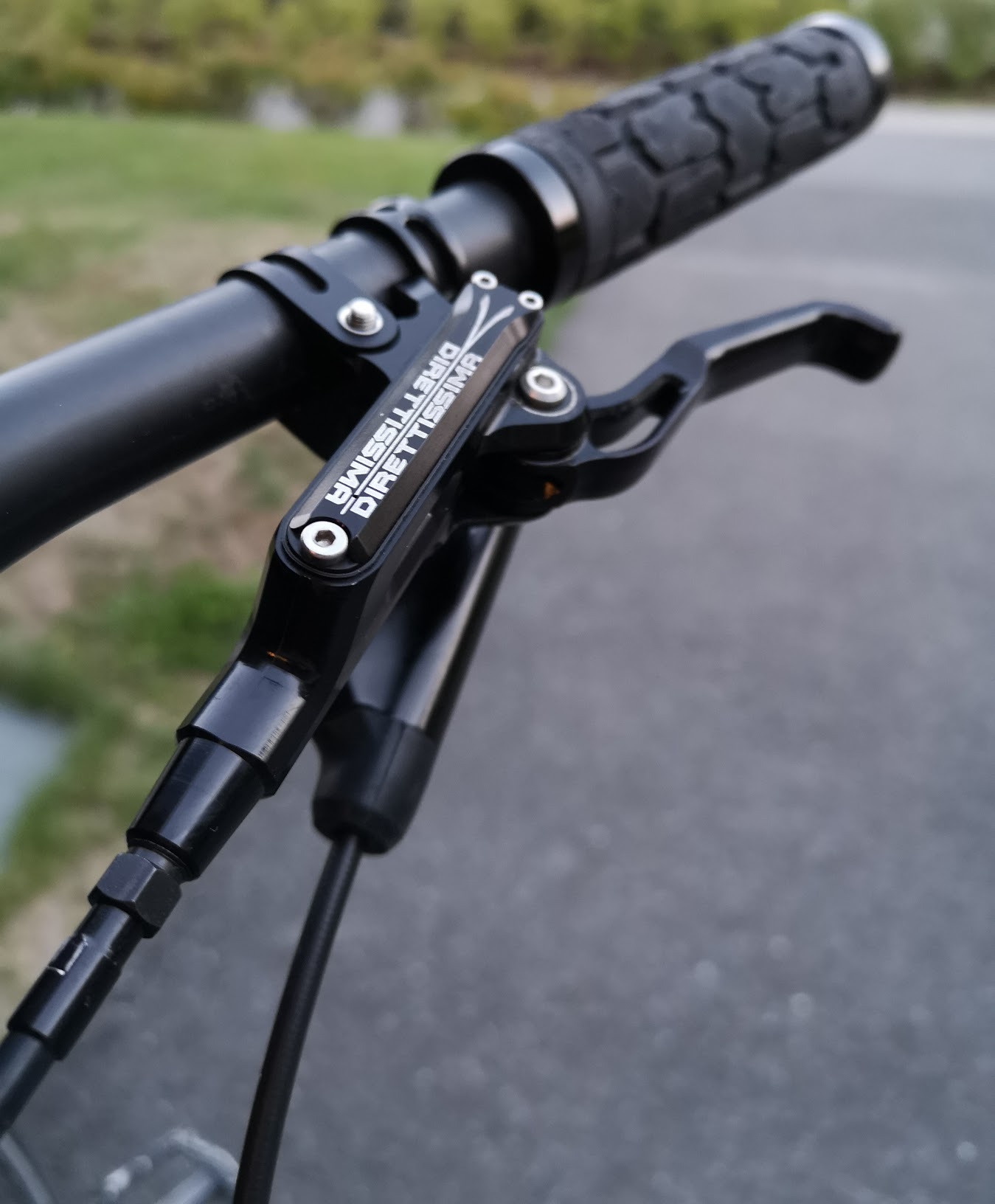

Bremsene har kommet, er montert og har fått sin første innkjøring. Førsteinntrykk:
o Pene, men diskrete i helt svart utførelse.
o Jeg har eid både bremser og møbler av dårligere kvalitet enn selv embalasjen de kom i.
o Smooth følelse og ergonomi
o Tilgjengelige manualer er dårlige, utdaterte og gjerne bare på tysk
o Litt klønete montering av hendler, spesielt med adapter til girskifter. Du må skru skifteren helt av (!) for å komme til festeskruen for hendelen.
o Vanskelig å si noe konkret om bremseeffekt, siden jeg bare har syklet på is og snø med piggdekk jeg ikke vil herpe, men det virker lovende. I en av de få manualene jeg faktisk har funnet snakker de også om innkjøring av nye skiver over 1000(?) høydemeter, så det er nok en del å gå på der også.
o Så langt er de velsingnet lydløse.
Har ikke tatt noen bilder, men bortsett fra en annen reach-skrue ser de akkurat slik ut: https://oldman54.blogspot.no/2016/09/trickstuff-direttissima.html

På hardpakket grus innså jeg at jeg kunne låse framhjulet - utstyrt med 2.8" Maxxis DHF med MaxxTerra stigummi - med lillefingeren. Uten å ta i. Og uten at jeg holdt fast i styret. Jeg kan bokstavelig talt føre lillefingeren borti hendelen, og låse hjulet. Da er det på tide med en sesongsoppdatering.
Effekt: 10/10
Stopper mine 82kg på grov stisykkel uten noe pes.
Modulasjon: 10/10
...og det silk jeg vil at jeg skal stoppes. Ingen låste hjul uten at det er det jeg prøver på (eller at jeg kløner det til).
Feeling: 10/10
Smooth! Klokkerent treffpunkt.
Byggkvalitet og holdbarhet: 10/10
Som nye. Har ikke engang slitt ut klossene.
Detaljer: 7/10
Klemmene er litt klønete, spesielt i kombinasjon med festene for girhendel/dropper (ekstrautstyr). Festene har ikke noe offset, så når bremsehendelen sitter der jeg ønsker, så kommer gir- og dropperhendel alt for langt unna. Dessuten må de skrus helt av for å komme til strammeskruen for bremsehendelen, og det krever for sikkerhetsskyld en T20 og en 2,5mm unbraco. Har endt opp med å bruke separat klemme, for å få plassert kontrollene slik jeg ønsker.
Opplever også at den ene reachjusteringen beveger litt på seg, slik at jeg må justere den ut igjen en gang i blant. Skal prøve litt gjengelås. O-ringene på luftesettet er også dårlige greier, men de skal jeg klare å erstatte.
Pris: ...
La oss ikke snakke om pris.
Oppsummert: 9,8/10
Alle andre bremser jeg har prøvd å bruke i år føles som skrap i forhold. Jeg tilgir dårlige manualer og noen klønete detaljer, når resten virker og føles så bra som dette.
Redigert av JonAre; 02/09/2018 20:17.

Oppdatering 2023:
I 2022 nådde o-ringene i bremsene tydeligvis en felles utløpsdato. Først begynte den ene kaliperen å lekke. Bestilte nytt sett og bygde om. Så begynte den andre, og så ble de begge vanskelige å lufte fordi en pakning i reservoaret heller ikke hang med lengre. Siden dette var rett før sykkelferien, nødkjøpte jeg et sett Magura MT7.
Deler av sykkelferien ble tilbrakt i bratt terreng med en gjeng råtasser, som var raskere enn meg. Fett nok, men når man pushes finner man ut hva det svakeste leddet er. Og det var kombinasjonen bortskjemte pipestilkarmer og Magura. Jeg måtte ta i så mye mer med Magura, at jeg trodde armene skulle falle av. Treplanker med verken fin eller grov motorikk over flere dager i perfekt og kjent terreng jeg pleier å storkose meg i. Damn it. Bein, kropp og kondis holdt fint, men nedover brølte arm pump'en konstant.
Det var ganske overraskende. I småkupert terreng hjemme har jeg vært helt fornøyd med Magura på elsykkelen, men å sykle over evne med Magura når man er vant med Direttissima var brutalt.
Så somla jeg med å sende Trickstuff på service til Tyskland. God tid, tenkte jeg. Når de først gikk i posten i februar med instrukser om å bytte alt av gummi, innså jeg at nå er det faktisk kan være litt dårlig tid for å få ting på stell til årets store sykkelturer. Om tollene somler, og Trickstuff og jeg er opptatt, så er vi plutselig der. Shit. Og man er jo aldri mer enn et uheldig tryn eller mekanisk feil unna samme problem igjen, og når leveringstiden på nye bremser fra Trickstuff nå oppgis til 24 måneder... Jeg innså at de bremsene gir meg så mye at sykkelsesongen blir betydelig bedre med dem, og at man med litt uflaks (eller somling) plutselig står der uten dem i lang tid.
Det jeg prøver å si er at Trickstuff Direttissima er så bra at jeg har kjøpt et sett Trickstuff Maxima, så jeg kan ha to! Jeg fant en liten tysk sykkelsjappe med dårlig hjemmeside som etter sigende utrolig nok hadde dem på lager. Bestilt via epost og betalt via PayPal vennebetaling med litt over middels magefølelse, men bremsene kom!
Så:
1. Om du har pengene, men har lurt på om Trickstuff virkelig kan være verdt den sinnsyke prisen: Kjøp!
2. https://bike-schuppen.de/bikes/shop/ hadde fortsatt 2 sett blanke og 5 sett svarte Direttissima på lager forrige uke
PS: Om du (på egen risiko) også bestiller fra Bike Schuppen, pass på få pris uten tysk VAT. Tror det var første gang han sendte varer ut av EU da jeg bestilte. Han måtte ta en runde med lokalt skattekontor for å finne ut hvordan det skulle gjøres.

Jeg har Trickstuff Direttissima etter å ha hatt Shigura og Trigura. Ble faktisk litt skuffa over kraften. Det er jo heller ikke så rart, siden magura-kaliperne har mye større stempler. Det kraftigste er nok Trigura eller Trickstuff Maxima.
Så kommer aberet: Trickstuff har noe så sinnsykt mye bedre kvalitet! Stålstempler gjør at de glir bedre enn plaststemplene til Magura eller keramikkstemplene til Shimano. Hendlene er så sykt mye tightere på Trickstuff. Da er det heller verdt å sette på større skiver for å ha best mulig brems. Og det skal sies at Trickstuff Direttissima er sykt gode bremser, men det føles noen ganger litt antiklimaks at hardtailen (sykkel nr. 2) har mye bedre bremsekraft - som skrangler og syter.
