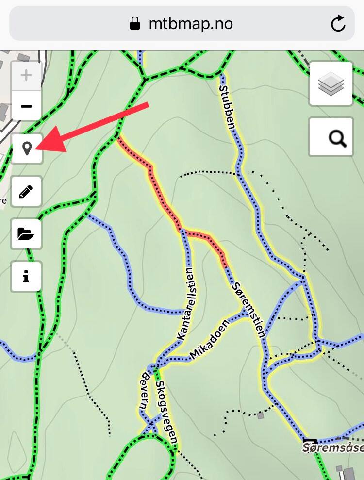

Nå har Reitstoen endelig fått SSL/HTTPS (kryptert/sikrere tilkobling) til å fungere på mtbmap.no, og dermed vil lokasjonstjenesten igjen fungere i de typiske nettleserne. Gull!
