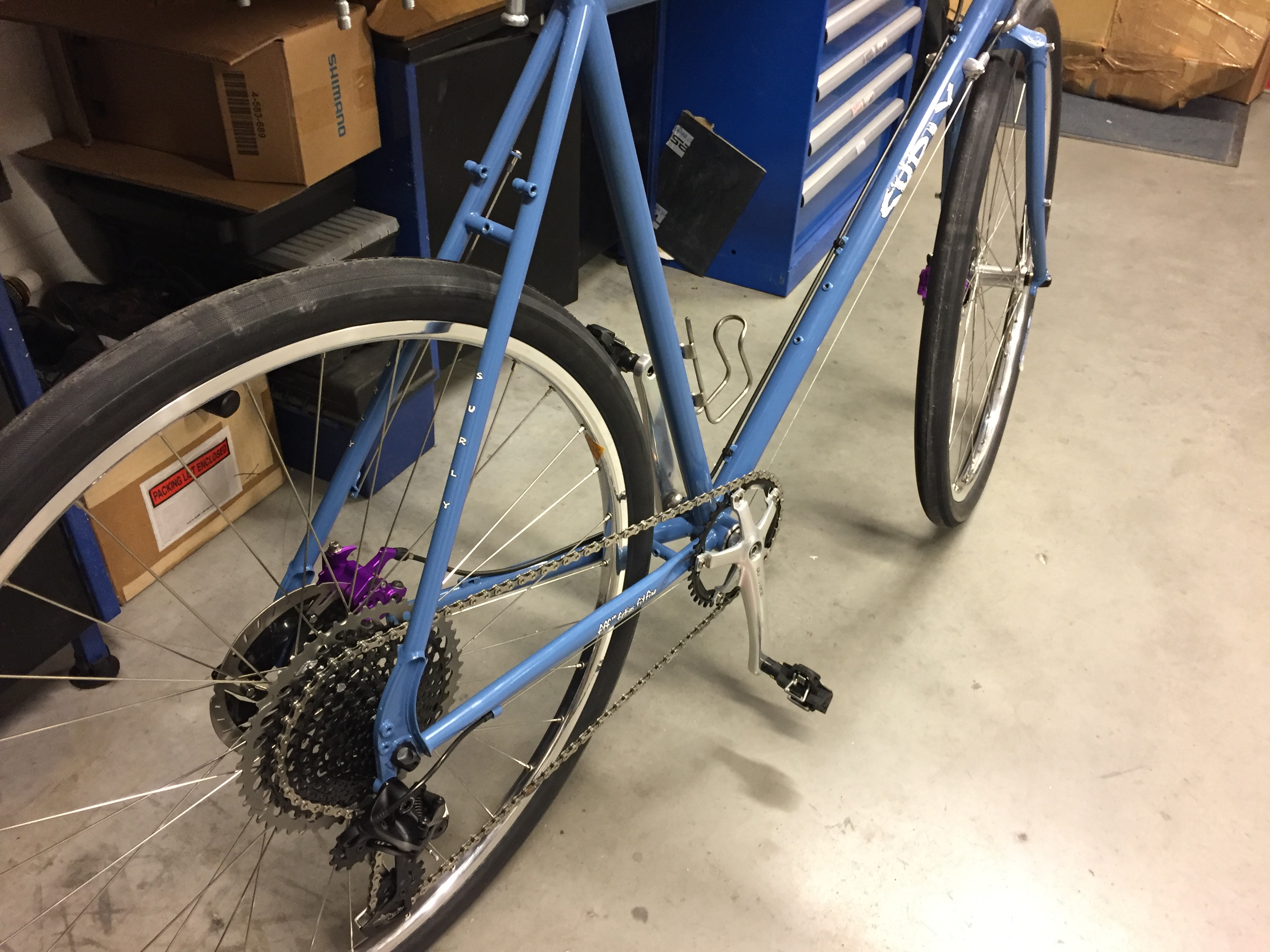

Slik ser min landevei og tursykkel ut. X01 Eagle. Fungerer utmerket.

Wow, vidvinkeleffekten gjøre at diameteren på kassetten din ser nesten dobbelt så stor ut som krankdrevet. Sprøtt!

Det ble litt volsomt, så her er et nytt. Men det er ikke mange landeveissyklister som nikker anerkjennende når jeg kommer...

Er felgdiameteren 622 mm, chalshus? Innrømmer å være lettere optisk forvirret av proporsjonene på doningen din.

Er det en Disc Trucker? Trodde ditt selvbygg hadde en annen fargetone?
Flott doning, men jeg kan ikke helt se at det er i nærheten av landeveisutveksling ICON_SMILE

Det er en 2017 Disc Trucker med 622 hjul. 44mm Compass dekk.
Eagle giring. 38T NW foran. Fint til min heller dårlige form, men det blir nok en 42 klinge snart. 38:50 er fryktelig lett til asfaltbruk.

Med 9/32 kassett og 40t foran har du tilsvarende kompaktkrank 50/34 og 11/28 kassett. En anelse tyngre på letteste gir med 1x. Eller 0.3km/t ved 90 kadens i forskjell ICON_WINK
Med eagle kan du strengt tatt kjøre 50t drev og fortsatt ha større utveksling enn vanlig 2x
