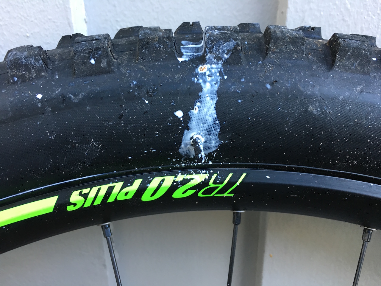

I dag har plugget dekket (prøvde først å sette en lapp på innsiden av dekket, men den ville ikke sitte fast, selv med lim og alt)
Det ble litt styr plugget tettet, måtte både riste og dunke dekk og felg lett mot bakken flere ganger. Men brått så sluttet det å piple guffe. Jeg pumpet opp til 35 psi og dro på tur.
Rett før jeg dro på sti senket jeg trykket til 23psi, det føles faktisk ganske rart når jeg kjenner på dekket med tommelen. Men det fungerte overraskende bra. Svært få "glipptak" på røtter og svaberg i dag. Syklet de samme stiene som på onsdag når jeg punkterte.
Legger med bilde av dekket med plugg.

Punkterte for første gang på slangeløst på flere år i dag med stisykkelen, 2,8-dekk. Tok for sikkerhets skyld begge dekkene, og bulket framfelgen.... Årsak er nok litt for lite luft, er jeg redd. Har ikke målt på en stund, og fylte ca 18 psi for to uker siden, så kan være at det var nedi 13-14 i dag. Det blir tydeligvis for lite. Fint å sykle på, men tålte ikke en skarp stein i en nedkjøring. Må ha truffet veldig uheldig, siden det ikke gikk fort og kan ikke si at jeg merket noe spesielt hardt slag. Var helt på slutten av turen heldigvis, så trillet de siste metrene hjem.
Må nok til med lapp på innsiden av dekkene for å kunne bruke de mer, felgen ser ut som er brukbar, jeg fikk den til å tette slangeløst igjen i bulken etter litt retting.

Det er helt klart at 2.8 dekk (og plus standard) er veldig følsomme for riktig trykk. Hadde jeg visst det jeg vet i dag om plus dekk ville jeg nok satser på en ren 29" som hadde hatt plass til 2.6 dekk om høsten og mer normalt dekk om sommeren :-)

Sitat: SykkelGlenn
Hvorfor er dette helt klart?

Jeg kan ikke si at jeg synes dekkene er overfølsom for dekktrykk. Jeg har justert trykket 1-2 ganger de siste 4 ukene grunnet gjennomslag når jeg har kjørt drag på sti etc, ellers har det bare vært å dure på.
Nå sykler jeg hardtail, og overgangen fra fulldemper var jo merkbar, spesielt i rufsete terreng. Man tenker at det store volumet vil dempe underlaget godt nok, men det smeller fort gjennom om man ikke jobber med underlaget, dette gjelder 29" hardtail også.
Et 2.25 29" dekk (avhengig av mønster) vil ha tettere knaster, og kanskje være mindre utsatt for punkteringer i rullebanen. Nå har jeg syklet RoRo 3.0 på de fleste underlag vi har her, alt fra asfalt til rent steinete underlag, har enda ikke punktert.
Når du sier følsomme for riktig trykk, hva er det du tenker på da? For å få en behagelig reise? For å unngå gjennomslag? Rullemotstand?

Sitat: SykkelGlenn
Klarer ikke å se at 27,5 plus er noe mer følsom for trykk en 29x2.6. Har begge deler og det har mer å si fra dekktype til dekktype enn størrelsen på dekket.

Dette kom jeg over på en video på nettet som forklarte litt fordeler og kanskje mer ulemper med plus kontra vanlig dekkstørrelse.
Men for all del, jeg har kun eid denne sykkelen siden tidlig oktober, syklet på Ikon+ og Rekon+ (som jeg liker veldig godt), litt på Nobby Nic 3.0 bak (punkterte) og Minion DHF/DHR II (punkterte).
Jeg synes hvertfall at DHR II endrer karakter bare med noen få PSI forskjell, noe jeg ikke er vant til fra vanlig 27.5" dekk. (syklet mye med Nobby Nic 2.35 og Hans Dampf 2.35)
