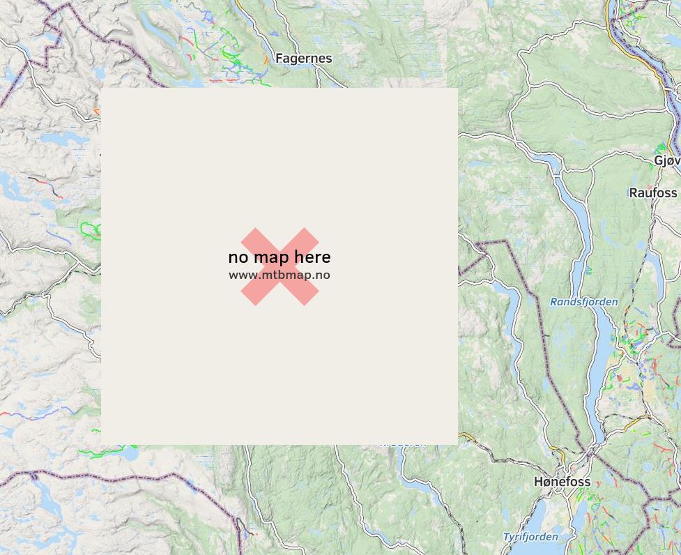

Hei, usikker på om det har blitt dekket tidligere, prøvd å søke, men mtbmap.no midt i Sør-Norge (Hemsedal-Fagernes-Hardangervidda-Sokna) som mangler når man zoomer inn.
Jeg har prøvd flere nettlesere uten hell, og ser det mangler på trailguide.net også med mtbmap som overlay. Men på img filen på gps'en er området tilstede.
Er det noen fix for dette? Hva skjer?

Det skyldes rett og slett at mtbmap.no ikke er generert med så høy zoom og oppløsning for hele Norge, kun de mest brukte områdene rundt byene. Men hvis du hører med Reitstøen kan han kanskje lage mer zoom for det området du ønsker.
Fila du har på GPS-en din er basert på kildedata fra OSM og kan få akkurat det zoomnivået GPS-en din støtter (helt uavhengig av mtbmap.no, altså - de har bare felles kilde og ganske likt utseende/stilsett).
Normalt sett ja, men i dette tilfellet er det nok snakk om manglende rendering av et ganske stort område.

Aha, skjønner. Her er det nok en bug, ja. Jeg skal tipse Reitstøen.
Yep. Det var akkurat ved oppdatering av dette område at databasen min bestemte seg for å bli korrupt.
Så snart jeg får fikset data-rælet, så skal kartflisene komme tilbake her, samt oppdatering av resten av landet.
Håper jeg får tid til å se på det i løpet av uken, men sykling vil bli prioritert over nerding ICON_SMILE

Når jeg editerer det nye multipolygonet med myra og tjernet er tjernet satt til "role - inner". Men det ser fortsatt ikke riktig ut.
Relations virker mye enklere å editere i iD-editoren, men mulig den gir noen begrensninger på hva man kan legge til av relations.
Re: Vil du være med å lage turkart? [Re: espenta] #2450680 15/11/2017 07:47
Innlegg: 3,440
anderfo Offline
Innlegg: 3,440
Sitat: espenta
Hmm, får ikke dette til å bli riktig. Nå har jeg omsider fått til å lage et multipolygon av myra, og la til tjernet som member. Men da ble også tjernet inkludert i multipolygonet. Er det riktig?
Jeg tror det er enklere å redigere det i JOSM, bl.a. pga. langt bedre validerings-/feilsøkingsverktøy.
Du har satt tjernet som "inner", men multipolygonet mangler en "outer" (for å kunne bli en slags smultring hvor tjernet er hølet i midten). Jeg skulle kanskje nevnt det ovenfor ICON_SMILE
Denne feilen ville du fått feilmelding på når du laster opp fra JOSM eller hvis du trykker på valideringsknappen:
Ellers ville jeg satt taggen natural=wetland på selve multipolygonet i stedet for å sette det kun på den ytre linja...
Om det spiller noen stor rolle vet jeg ikke, men da er det ihvertfall lettere å se hva multipolygonet er (uten å måtte gå inn på hver enkelt linje og sjekke hva det står der).
Skjermbilde 2017-11-15 kl. 08.41.35.png (742.79 KB, 1373 nedlastinger)
