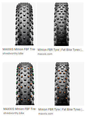

Et lite år etter mitt forrige innlegg har jeg nå atter en gang tenkt å pigge opp Minion FBF og FBR. Jeg lurer litt på piggmønster og fremgangsmåte.
Piggene som er på vei i posten er standard Schwalbe pigger. Holder det med å forbore hull og stappe disse nedi eller bør jeg også lime. Evt med hva?
Jeg er også litt usikker på hvilket mønster jeg skal pigge i, og hvor langt ut på siden det er nødvendig. Jeg har laget et forslag med "sidepigg" på forhjulet (grønn). Vil disse ha noen funksjon i det hele tatt? Er det noen andre justeringer som bør gjøres på mønsteret?

Sett pigger i alle knaster det er mulig.
Borr først, lim fast med lynlim eller et lim for gummi og metall.

Vurderte det samme som deg, men endte etterhvert opp med å selge Schwalbepiggene og kjøpe 13 mm monteringskruer (!) fra Biltema i stedet:
https://www.biltema.no/bygg/festeel...Gyx5dTtasaz6mYeESX4mkLLjMPEaApKVEALw_wcB
Bildet er misvisende for lengden, men har tilsvarende flatt hode. Dim 4,2x13 mm art 87-116 som selges i pakker a 250 stk til kr 89 pr pakke.
Borret opp små hull fra utsiden før jeg vrengte dekket og skrudde monteringsskruene innenfra. Lettere å treffe sentrum av knastet på den måten, og skruen har flatt og stort hode som gjør at den ikke lett rives ut. Velegnet for tubless, men også slange har fungert overraskende bra. Ingen punkteringer så langt. Skruene kan også klippes/friseres til ønsket lengde om man synes det blir for drøyt utstikk på piggen. Har også et par Dillinger 5, men bruker dekka med monteringsskruene når det er ekstremt glatt. Typisk når det er kommet et forædrisk snølag oppe på isen slik at vanlig piggdekk ikke får tilstrekkelig kontakt med underlaget....Dersom du kombinerer dette med å kjøre vanlig piggdekk på andre sykler er du meget godt skodd for de fleste forhold. Lykke til og god tur!
