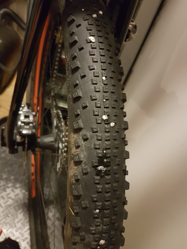

Jeg monterte Thunder Burt Snakeskin slangeløst på bakjulet med Swalbe Doc Blue guffe tidlig i sommer. Har fungert veldig bra; kun på en sykkeltur måtte luft etterfylles.
Har set litt "svetting" av guffe gjennom dekket tidligere, men ikke små mye som nå etter at sykkelen ikke har vært brukt på over én uke etter Birken. Se vedlagte bilde. Selv med såpass mye pipling, så holder dekket veldig bra på luften.
På fordekket har jeg Rocket Ron og der har jeg aldri sett noe svetting.
Sykkelen er oppbevart i litt varmt rom på nærmere 30 grader.
Har lest i andre tråder her at Thunder Burt kan "lekke" litt guffe, men er så mye som dette normalt?
Re: Hvordan kjøre slangeløst? [Re: Jurgmeister] #2344931 12/09/2016 20:28
Registrert: Mar 2005
Innlegg: 1,282
Lid Offline
Innlegg: 1,282
Har montert to sett Thunder Burt uten noe problemer. Ikke noe lekkasje og snakke om på mine to sett.
Re: Hvordan kjøre slangeløst? [Re: olves] #2344933 12/09/2016 20:36
Innlegg: 11,746
Raskall Offline
Innlegg: 11,746
Hadde sånn lekkasje på det forrige (utslitte) settet av TB. Men det kom etter at jeg ikke klarte å la være å sykle over en gang og sykkelsti dekket av knust glass. Tror jeg talte 25 "punkteringer" i rullebanen.
men det holdt på lufta helt til jeg pensjonerte dekket rett før Birken.
Re: Hvordan kjøre slangeløst? [Re: olves] #2345034 13/09/2016 08:07
Registrert: Nov 2006
Innlegg: 680
Harald_D Offline
Innlegg: 680
Bakdekket mitt har vært sånn hele tiden. Holder bra på lufta, men det pipler ut veske.

Re: Hvordan kjøre slangeløst? [Re: olves] #2345408 14/09/2016 01:25
Registrert: May 2016
Innlegg: 433
eryx Offline
Innlegg: 433
Har aldri opplevd så mye fra rullebanen på noen av mine 5 stk TB. Kan vel ikke være etter intensjonen det der?
Re: Hvordan kjøre slangeløst? [Re: eryx] #2346561 17/09/2016 08:28
Registrert: Oct 2015
Innlegg: 7
olves Offline
Innlegg: 7
Nei, jeg mener også at pipling fra så mange steder i rullebanen som dette kan ikke være normalt. Antagelig må jeg ha syklet over et område med knust glass e.l. Uansett så kommer jeg til å kaste dekket og bytte til et med mer knaster nå fremover.
Takk for tilbakemeldingene!
Olve
Re: Hvordan kjøre slangeløst? [Re: olves] #2346569 17/09/2016 09:16
Innlegg: 11,746
Raskall Offline
Innlegg: 11,746
Sitat: olves
Olve
Jeg hadde like mange piplinger på dekket mitt. Har en teori om at det er så små hull at de ikke hadde punktert en slange. Det blir en del sår i dekket ved bruk og disse sårene pipler det litt guffe ut av. Tror egentlig ikke det er et problem men min OCD medførte at dekket måtte byttes. ICON_SMILE

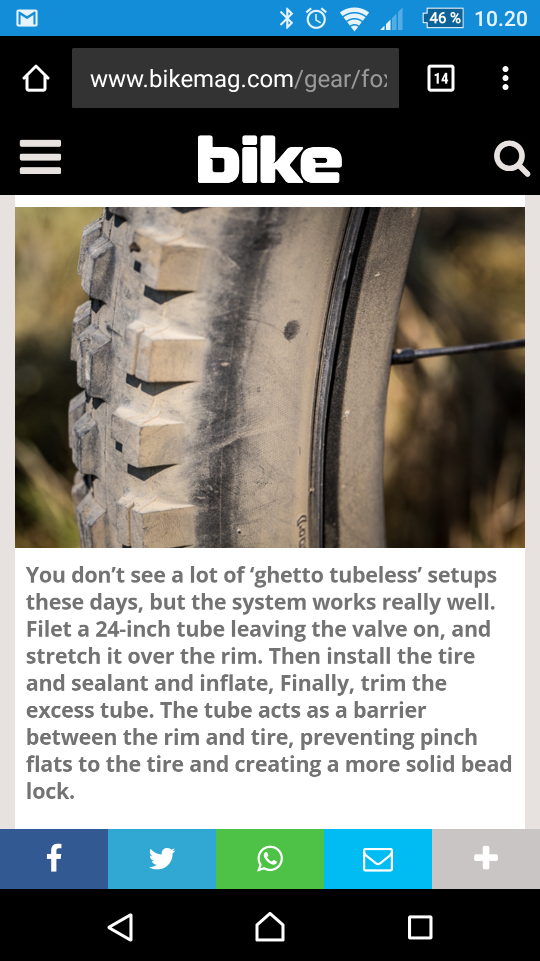

Noen som har testet denne "ghetto" løsningen?
http://www.bikemag.com/gear/fox-ride-pros-event/#1GXqI7rVvbHwPyv8.97

Sram rail 40. Bøyde ikke ut kantene. Men den ble skjev.
Skulle slippe ut igjen lufta etter at hjulet poppa men guffa tetta ventilen. Så måtte hjem for å skru den av.
