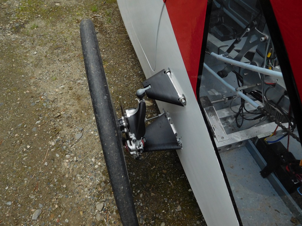

Har tatt frem velomobilen igjen nå. Den sto ubrukt hele vinteren fordi jeg ikke stolte på bærearmene fremme lenger pga sprekkdannelse etter noen hopp fra telehiv. Nå har jeg frest nye armer uten lettelseshull, og byttet ut opplagringen med mer robust løsning. Jeg har også 3D-printet profiler og former rundt spindlene og bærearmene, men den egentlige gevinsten er nok ikke merkbar. Det er derimot mye sterkere nå så jeg kan stole på at det holder. Det er stor sjanse for at den blir brukt neste vinter med de nye bærearmene. Føret er veldig humpete da.
Skal legge ut bilder av bærearmene i morgen.

De svarte delene er aerodynamiske deksler av PLA. Veier noen hundre gram totalt.

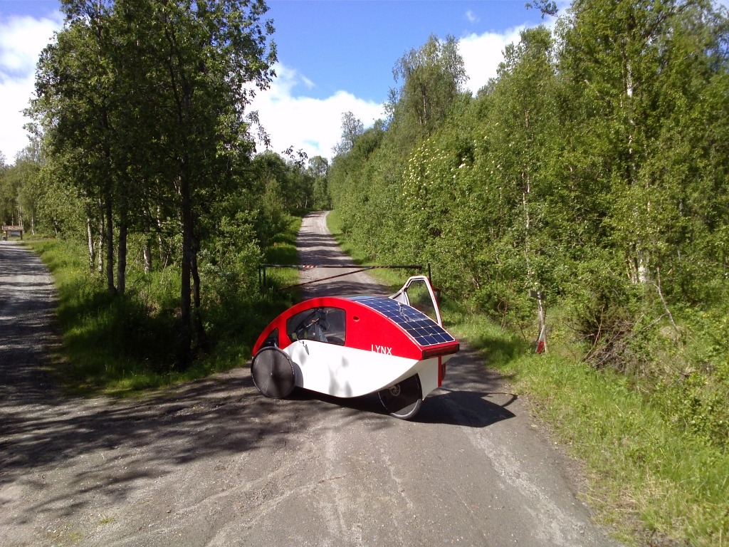

To mil testtur i dag, tur-retur legen. To mil er det lengste jeg sykler med den per tur. Folk glor helt sykt. Den takler humper godt. Jeg biter tenna sammen og frykter det verste, men understellet gjør jobben sin. Var overraskende lett å holde 40 km/t et godt stykke etter en kort nedoverbakke, helt til jeg skulle stoppe. Kanskje formen er bedre enn fryktet.
Jeg trillet ned en bakke på gang- og sykkelvegen som går parallellt med E6. Bremset for å holde under 50, og et vogntog kom på siden og holdt følge med meg ned mens han satt og smilte til meg (oversiktlig og fint, med støyvegg på høyre side så det er ikke farlig å holde god fart der).

Forstår godt den gloinga!

Syns styringen er veldig skarp i 50+ km/t og tror det er fordi jeg har så lang vandring på hjulopphenget, og krenger mye, så jeg har endret litt på geometrien nå. Jeg har lagt inn "bump steer" som gjør at den svinger litt ut når hjulopphenget går opp. Det blir som en slags deltahengsel. Skal prøve en kort tur etterpå for å se om det gjør responsen snillere. Hvis det ikke blir bra nok skal jeg montere krengningshemmer. Lager det av et stålrør. Drittjobb for jeg må heve velomobilen opp på bukk eller legge den på siden i hagen.

Det hjalp helt sykt mye. Helt klart mer stabil helt fra 40 og opp til 60 som jeg prøvde nå. Jeg har en lang og slak bakke som jeg liker å sykle opp. I morgen skal jeg finjustere spissingen sånn at den har null spissing når jeg sitter inni. "Bump-steer", som det kalles på nynorsk, fordi hjulet endrer retning gjennom vandringen på hjulopphenget, er egentlig en uønsket egenskap, men nå har jeg lagt inn litt med vilje. Det ga ingen merkbar uønsket innvirkning når jeg kjørte over humper.

Hvorfor vil du ha bumpsteer? Toe in?

Motsatt. Den krenger veldig mye pga veldig stor vandring og relativt smal sporvidde. Det gjorde den ustabil når toe var nøytral og uten bump steer. Nå er den nøytral med min vekt i bilen, men når bærearmene går opp så blir det mer toe ut. Det demper krengingen ved å jobbe mot meg. En krengingshemmer eller aktivt hjuloppheng (som jeg hadde planer om å lage) hadde vært en bedre løsning, men dette fungerer ypperlig nå. Det er sannsynligvis litt ekstra motstand og dekkslitasje nå i svinger og over humper.

Jeg tenkte den var ustabil ved demping i rett linje..
Har du designet opphenget slik at spissingen er lik uansett rattutslag?
Er vell normalt at jo mer du svinger jo mer toe out blir det?
Du har uansett fikset det med bumpsteer ICON_SMILE
(beklager om jeg er på bærtur, en stund siden jeg leste meg opp på oppheng)
Du fikser vell kjapt et stabstag eller kanskje knivstag om det skulle være et problem med krenging videre!

Nå blander du ackerman-kompensering og spissing. Hvis forstillingen har nøytral ackerman-kompensering så vil hjulene peke utover ved styring, men det er fortsatt nøytral spissing fordi hjulene følger son riktige bane om man kjører i ring. Jeg har laget bilen med litt anti-ackerman slik at den ikke skrever hjulene fullt så mye ut som nøytral ackerman. Det gir bedre stabilitet ved styring. Nøytral ackerman er ikke bra for ting som skal svinge i fart, men er veldig bra for ting som skal parkere.
Min neste velomobil vil ha mye mindre vandring på hjulopphenget så der får jeg ikke dette problemet. Den må jeg bremse oftere, for gang- og sykkelvegene er rimelig håpløse mange steder. Forhåpentligvis blir den såpass aerodynamisk at jeg kan holde passelig følge med trafikken utenom oppoverbakker.
Jeg kommer nok til å montere et stabstag på den gamle velomobilen. Jeg har bøyd et stålrør til allerede så det gjenstår bare å fikse til et aerodynamisk feste under buken og på bærearmene. JEg har en plan, må bare gidde. ICON_WINK

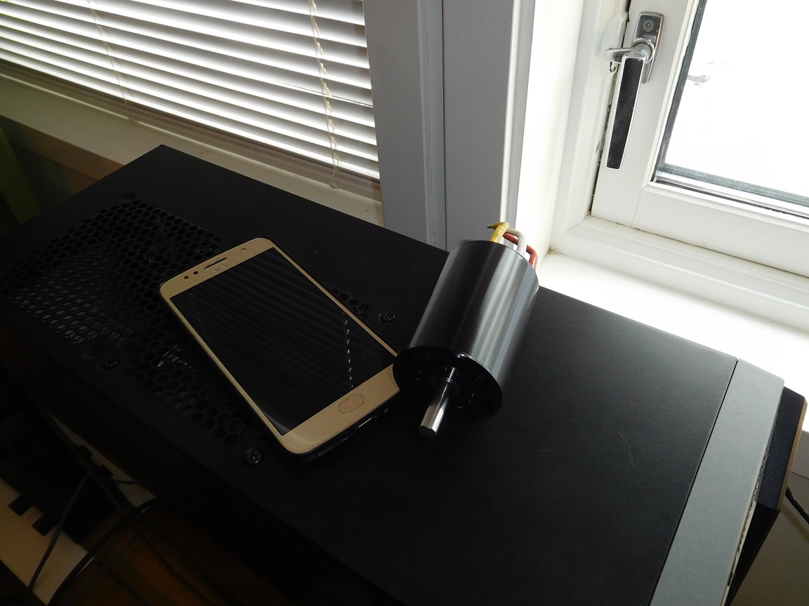

Hehe ja. Cyclekart-klubben i USA har noen regler, og den ene er at motoren skal være en 200cc Honda 4-takt med 6,5 hk. Elektromotor tilsvarende det vil veie ca 500 g. ICON_TONGUE
Motoren jeg har i jetflyet mitt veier 500 g og tåler 7 hk elektrisk inneffekt så lenge den får kjøling, og i en sånn bil vil den ikke oppleve den belastningen over lengre tid.
