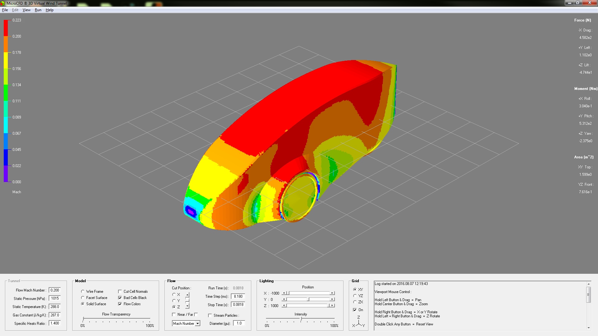

Re: Jeg er lei bilen og vil ha velomobil. [Re: Tor Arne] #2331034 07/08/2016 10:39
Innlegg: 4,804
Tor Arne Offline OP
Innlegg: 4,804

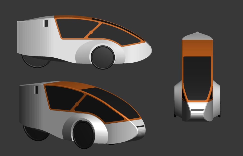

136 W ved 40 km/t. 69 W ved 25 km/t.
Et par cm smalere kropp enn sist, samt skrå hjørner, deksler under hjulbrønnene og spiss hale. Tenker jeg 3D-printer spisst lykteglass til rumpa. Den får nok et NACA-luftinntak oppå nesa. Hadde vært greit om jeg klarer bygge den lett nok til å slippe elmotor, men det gjenstår å se.
Redigert av Tor Arne; 07/08/2016 10:41.
Re: Jeg er lei bilen og vil ha velomobil. [Re: Tor Arne] #2331042 07/08/2016 11:33
Innlegg: 4,804
Tor Arne Offline OP
Innlegg: 4,804
Jeg testet med et saftig luftinntak i nesa tidligere, men det gar mye dårligere resultater. Jeg tror jeg dropper det selv om det ser veldig riktig ut. Eller kanskje jeg kan lage en klaff som kan lukke åpningen når det skal gå fort.
Re: Jeg er lei bilen og vil ha velomobil. [Re: Tor Arne] #2331050 07/08/2016 12:05
Innlegg: 1,609
Thomas- Offline
Innlegg: 1,609
Sitat: Tor Arne
Sikker på de tallene? Synes forskjellen virker liten. Kan selvfølgelig være at det inntreffer noe ved 40 km/t som virker positivt inn.

Re: Jeg er lei bilen og vil ha velomobil. [Re: Thomas-] #2331073 07/08/2016 13:49
Innlegg: 4,804
Tor Arne Offline OP
Innlegg: 4,804
Er ikke sikker på tallene nei, men er ganske sikker på at verdien ved 40 er sammenlignbar mellom forskjellige modeller jeg tester.

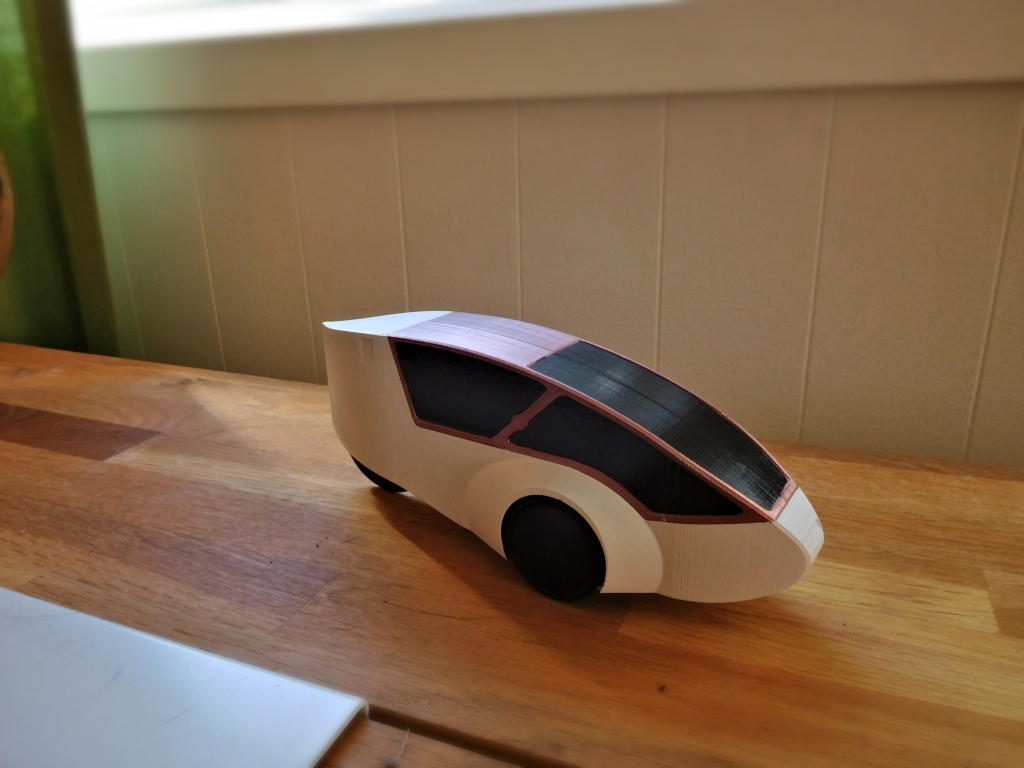

Re: Jeg er lei bilen og vil ha velomobil. [Re: Tor Arne] #2331136 07/08/2016 16:40
Innlegg: 4,804
Tor Arne Offline OP
Innlegg: 4,804
Liker formen mer og mer. Syns proporsjonene er fine.
Re: Jeg er lei bilen og vil ha velomobil. [Re: Tor Arne] #2331148 07/08/2016 17:09
Registrert: May 2004
Innlegg: 1,321
Totte Offline
Unionstøysekopp
Unionstøysekopp
Innlegg: 1,321
Ville ikke formen vært enda mer aerodynamisk, samtidig som det ville gitt mer innvendig plass, om hjulbuene ble forlenget hele veien bakover og blitt en del av dråpeformen bakerst? Eller er denne formen mer eller mindre diktert av produksjonsmetodene du har i tankene?

Re: Jeg er lei bilen og vil ha velomobil. [Re: Totte] #2331153 07/08/2016 17:17
Innlegg: 4,804
Tor Arne Offline OP
Innlegg: 4,804
Det har en del med produksjonsmetodene å gjøre ja, men også litt designmessig. Størrelsen på fresen min begrenser formen på mange deler. Den kunne vært strekt litt lengre bakover, helt til krummingen begynner, uten at det blir mer komplisert å lage, men jeg liker hvordan det ser ut nå sammen med kurvene i nerkant. ICON_SMILE Når CFD-resultatet er så sykt bra som det er så er jeg ganske fornøyd med ytelsen. Kanten nede på skjermene vil bli rundet av på den virkelige, i hvert fall på bakre nerkant.

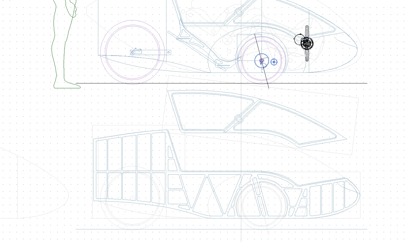

Fant noe 11 mm kryssfinér med belegg på begge sider som jeg kanskje kan bruke. Usikker på vekten, men det vil gjøre lakkingen mye enklere siden det er fin hvit overflate.
Jeg har begynt å tegne innvendig struktur og plateinndeling. Det meste av materialet blir frest vekk.

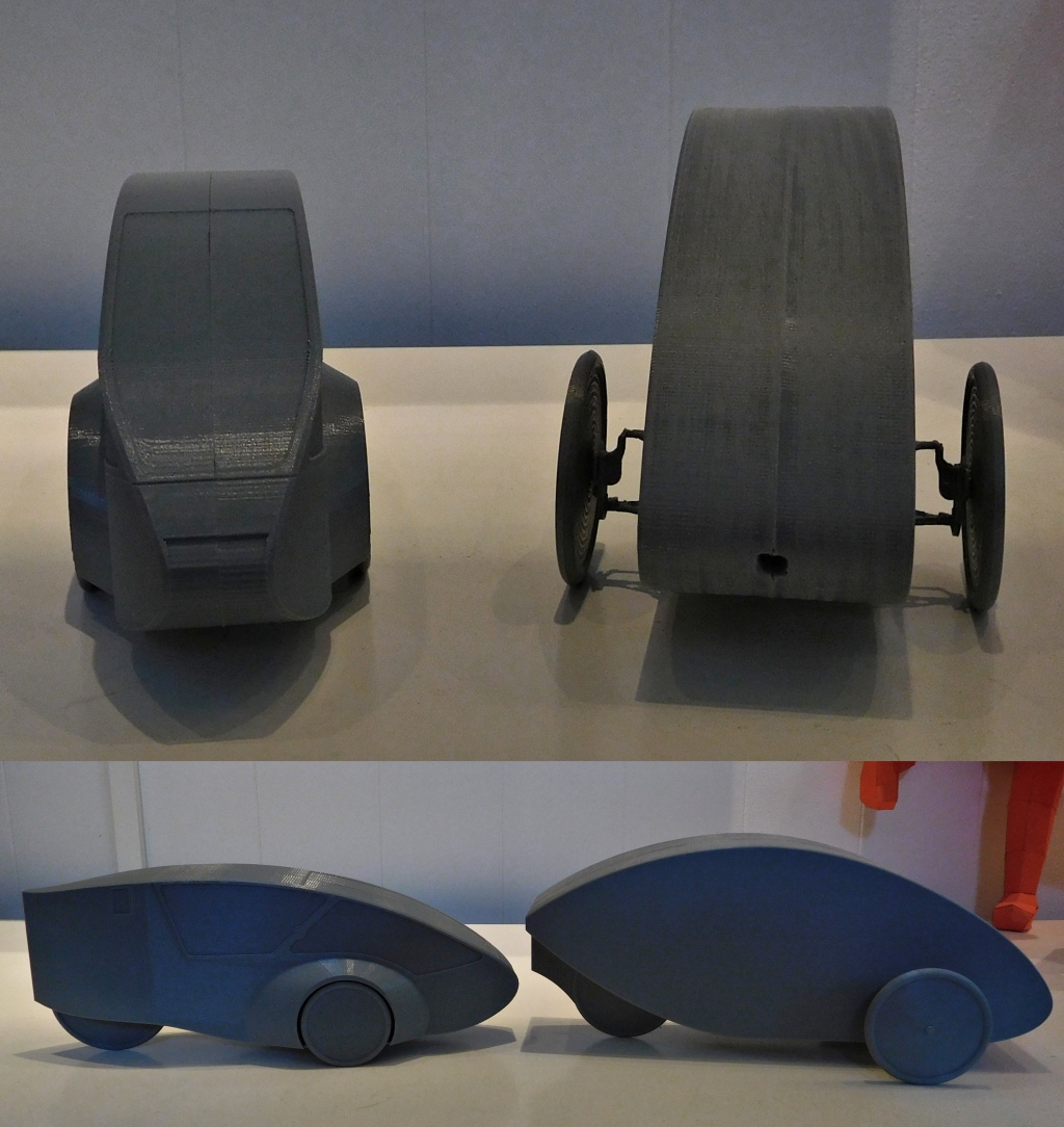

Re: Jeg er lei bilen og vil ha velomobil. [Re: Tor Arne] #2331986 09/08/2016 12:51
Innlegg: 4,804
Tor Arne Offline OP
Innlegg: 4,804
Ny vs gammel.

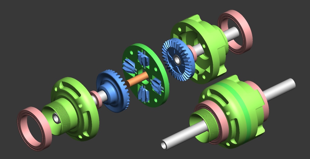

Re: Jeg er lei bilen og vil ha velomobil. [Re: Tor Arne] #2332557 11/08/2016 00:11
Innlegg: 4,804
Tor Arne Offline OP
Innlegg: 4,804

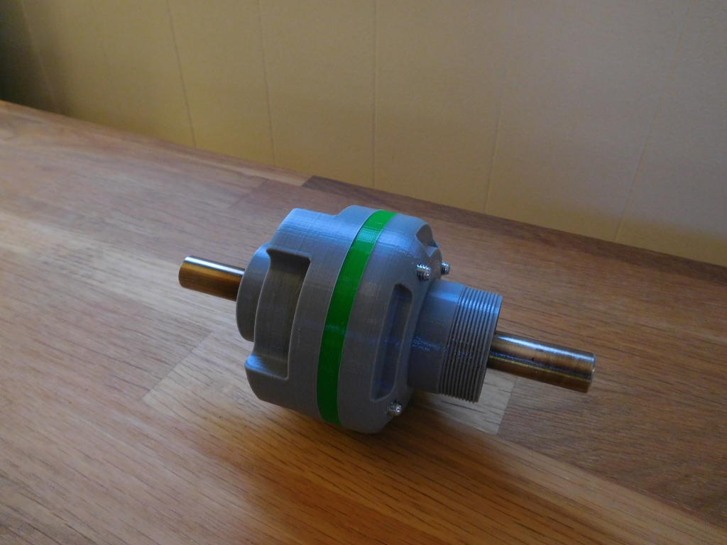

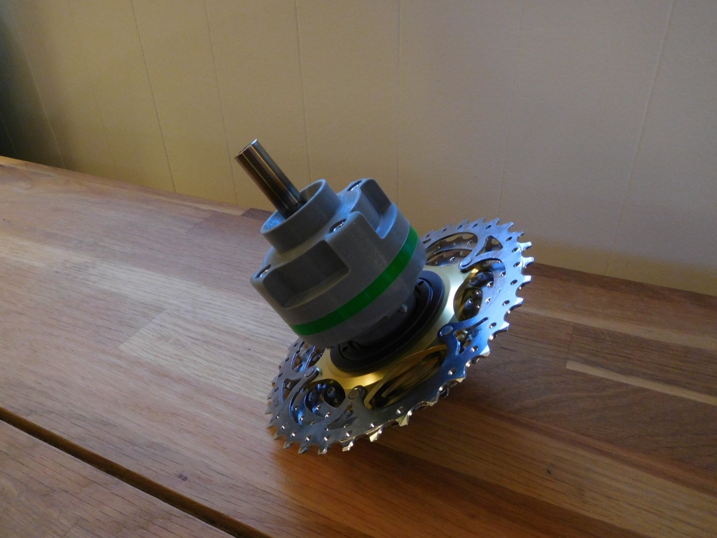

Tegner differensial. Skal bruke reservetannhjul for vinkelsliper. Ikke ferdig. JEg vil skrelle den lettere når jeg skal frese og dreie den.
Redigert av Tor Arne; 11/08/2016 00:12.
Re: Jeg er lei bilen og vil ha velomobil. [Re: Tor Arne] #2332876 11/08/2016 18:45
Innlegg: 4,804
Tor Arne Offline OP
Innlegg: 4,804
Den funker. Mangler de store kulelagrene for montering i velomobilen og materiale for å lage aluminiumshus. Det er på vei.
Redigert av Tor Arne; 11/08/2016 18:46.

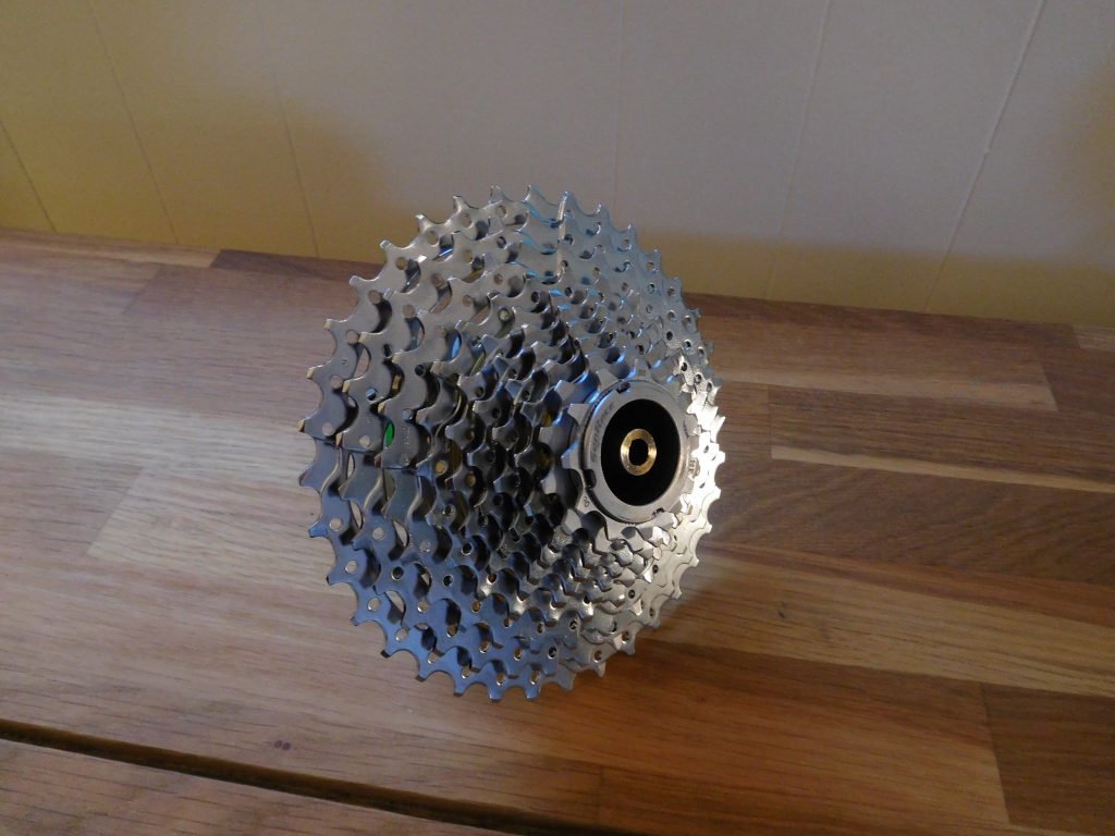

Re: Jeg er lei bilen og vil ha velomobil. [Re: Tor Arne] #2333561 13/08/2016 16:11
Innlegg: 4,804
Tor Arne Offline OP
Innlegg: 4,804
Tror jeg skal lage 76 tenners klinge til den. Da får jeg 7,6 km/t ved 40 rpm kadens i første gir, og 74,2 km/t ved 120 rpm i tiende gir.

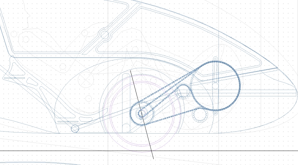

Jeg vil kanskje bruke bakgir uten trinser (slik som fremgir) og bruke en enkelt større trinse for kjedestramming. Tror det vil gi mindre friksjon enn å bruke de to bittesmå trinsene som vanligvis finnes på bakgir.

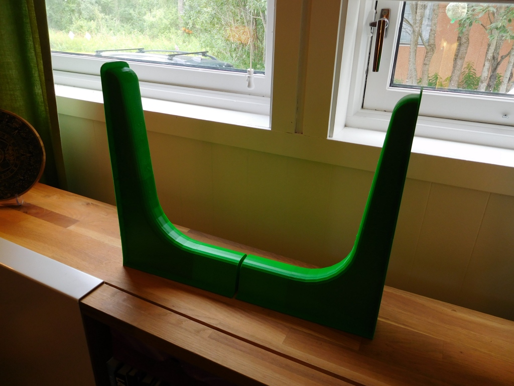

Re: Jeg er lei bilen og vil ha velomobil. [Re: Tor Arne] #2334666 16/08/2016 13:35
Innlegg: 4,804
Tor Arne Offline OP
Innlegg: 4,804
3D-printet form for å lage avstiver av karbonfiber. Jeg tror ikke epoxyen setter seg på PLA, men jeg vil vokse uansett. Jeg sprayer på lim, legger på duk og smører så inn med epoxy.
Redigert av Tor Arne; 16/08/2016 13:35.
Re: Jeg er lei bilen og vil ha velomobil. [Re: Tor Arne] #2334978 17/08/2016 11:53
Registrert: Mar 2011
Innlegg: 1,215
bøttesmetten Offline
Innlegg: 1,215
Vakumbagging? Hvor mye infill har du på pluggen for å takle trykket? Har du noen tanker om hvor mye PLA kan tåle i kompressjon ved bruk av autoklave?
