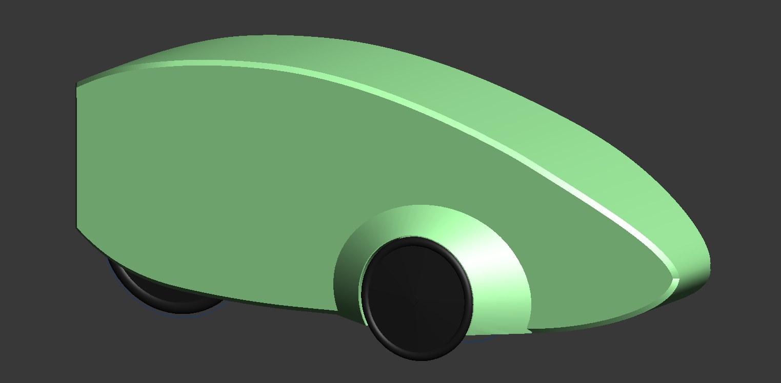

Re: Jeg er lei bilen og vil ha velomobil. [Re: Tor Arne] #2327075 24/07/2016 13:55
Innlegg: 4,804
Tor Arne Offline OP
Innlegg: 4,804
Jeg får problemer med å lage den raske velomobilen pga temperaturen. Jeg kan ikke legge epoxy og karbonfiber når det blir kaldt, slik det vil være ute fra høsten av når jeg kommer så langt. Eneste rommet i huset som er stort nok er stua, og der vil jeg ikke holde på med karbonfiber og epoxy.
Derfor vurderer jeg å helle videreutvikle den prektiske velomobilen nå, med bla innesluttede fremhjul, mindre frontareal, og kanskje passasjersete og to bakhjul som passasjer/bagasje kan sitte mellom. Tandem vil kreve at den blir veldig lang så det tror jeg ikke er så aktuelt.
Re: Jeg er lei bilen og vil ha velomobil. [Re: Tor Arne] #2327082 24/07/2016 15:30
Innlegg: 4,804
Tor Arne Offline OP
Innlegg: 4,804

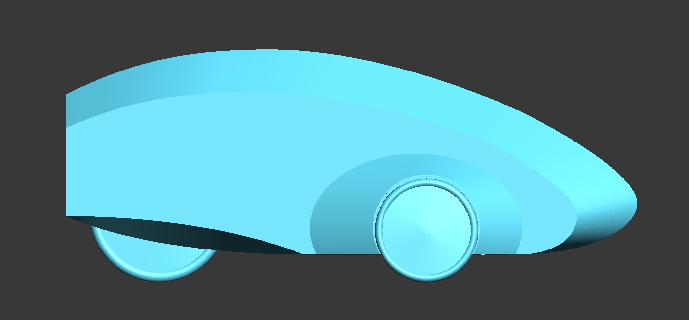

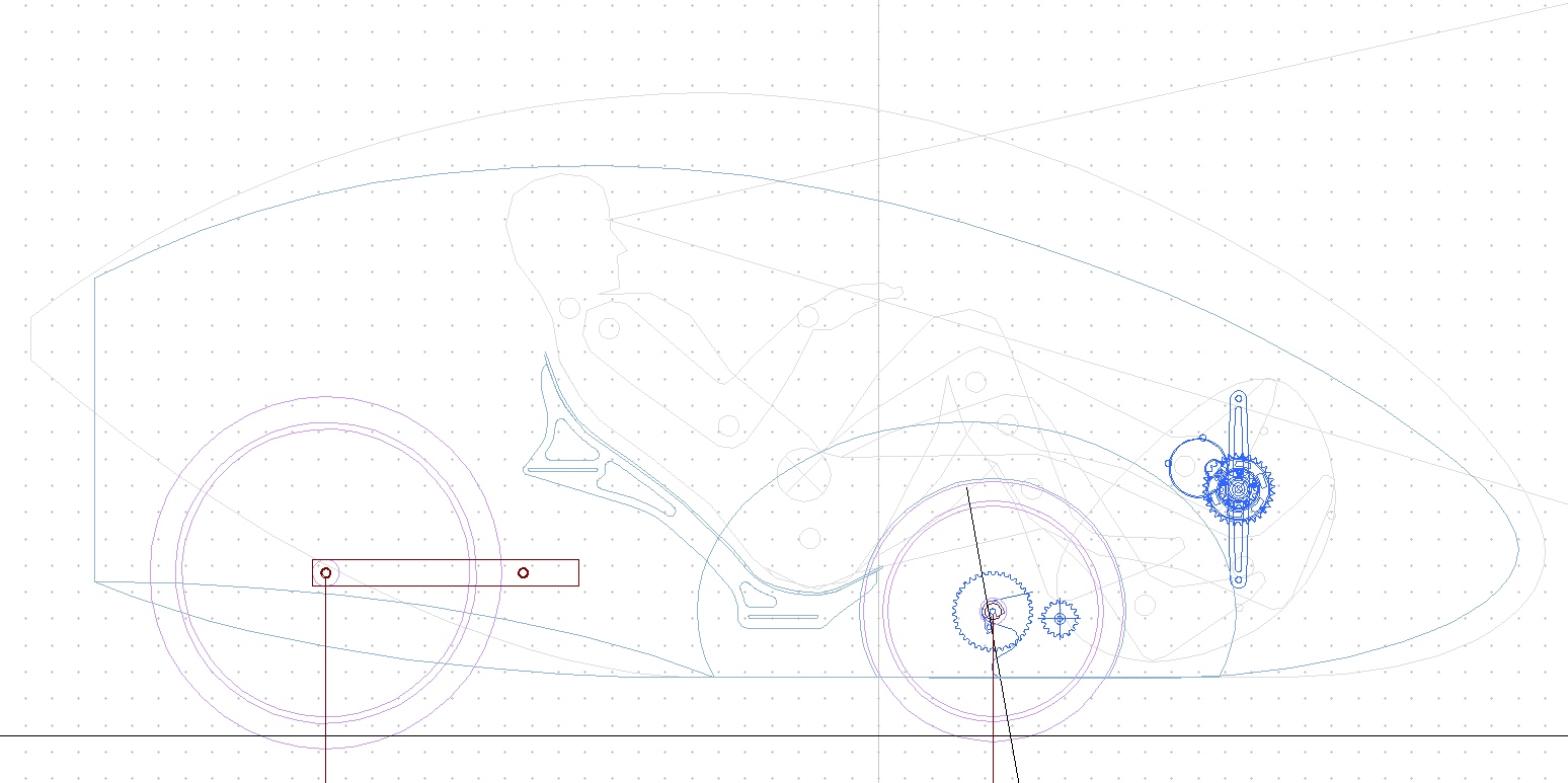

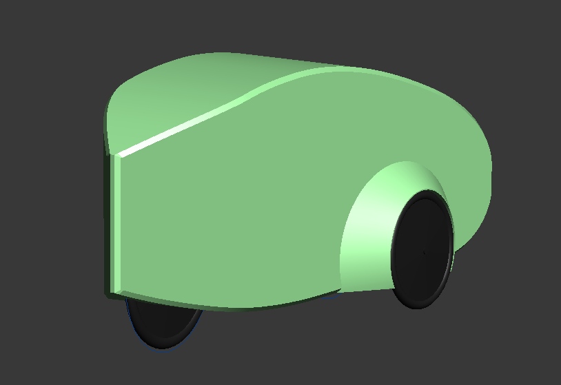

Noe sånt kanskje. Smalere sporvidde, lavere tak, fremhjulsdrift, smalere rumpe og nese.
Redigert av Tor Arne; 24/07/2016 15:31.

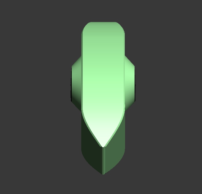

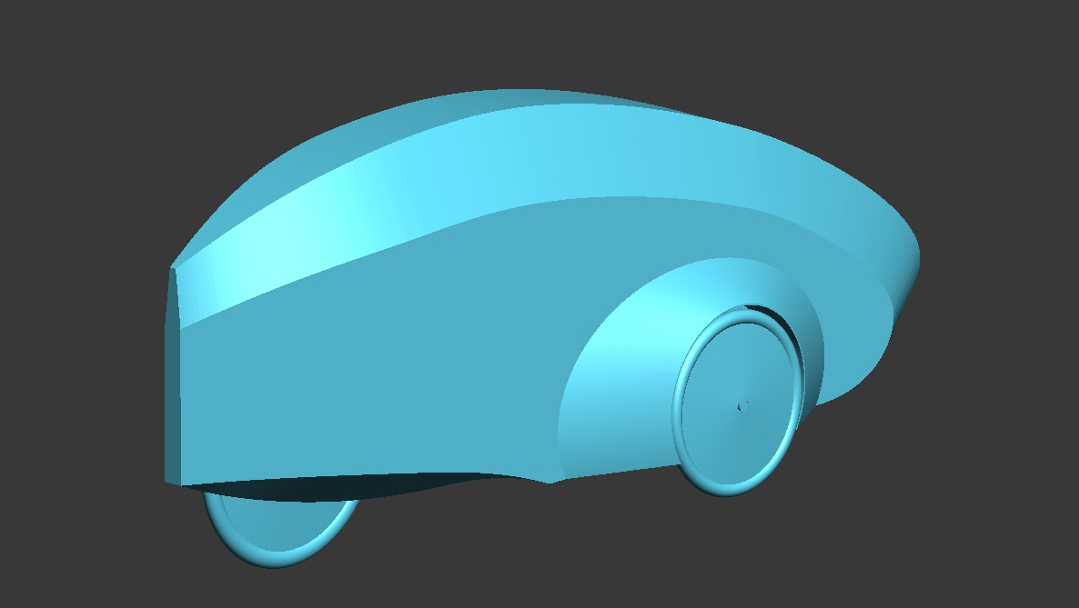

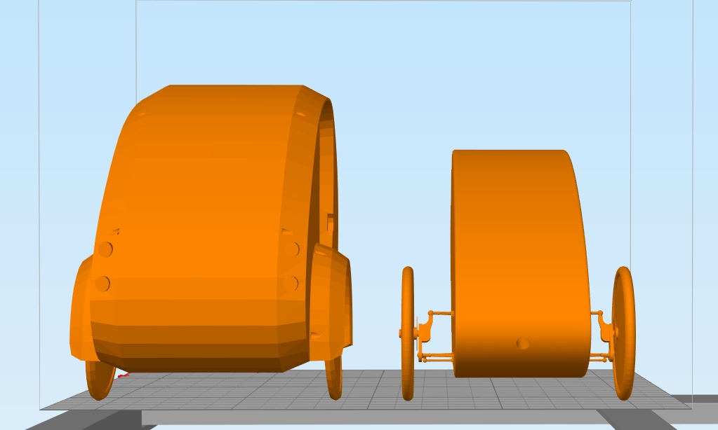

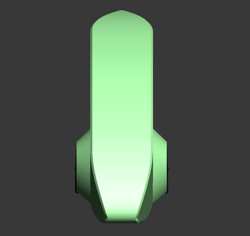

Her ser dere sammenligning med den gamle. Jeg prøvde å kjøre CFD i natt, men det oppsto en feil så jeg må prøve igjen. Har to modeller jeg skal prøve ut. Den ene har et designelement nede bak for utseendets skyld som jeg vil teste for å se om det påvirker ytelsen negativt.
Her ser dere hvordan jeg ser for meg å åpne den. Flipp-front:

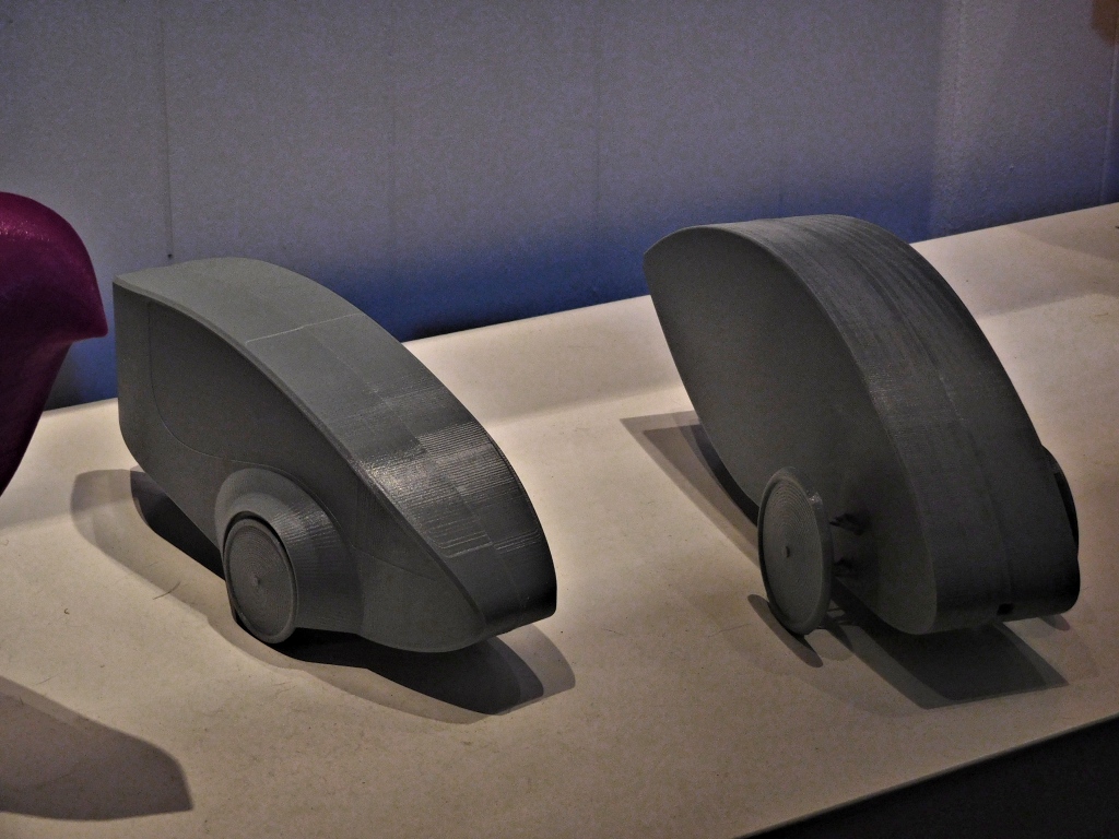

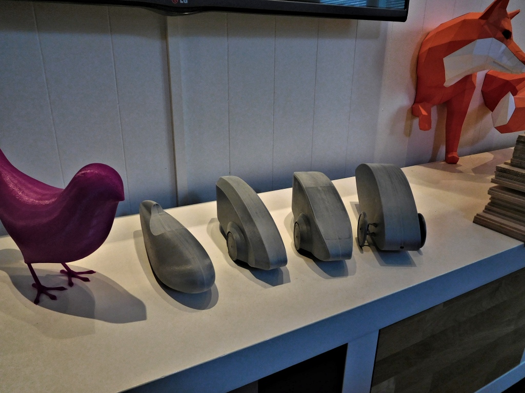

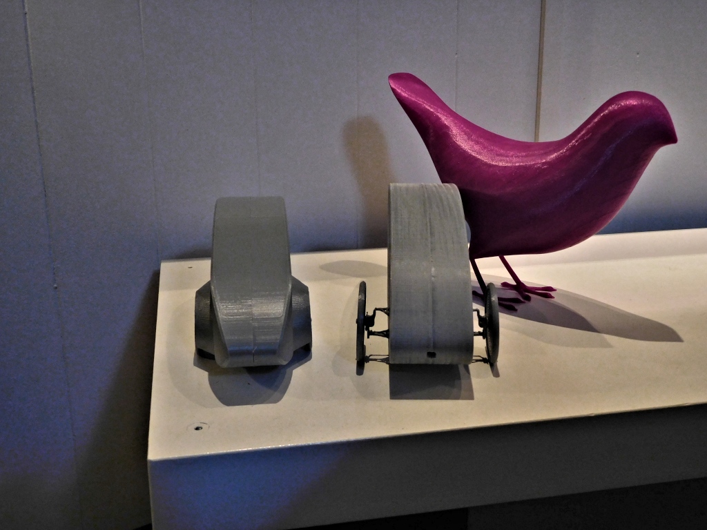

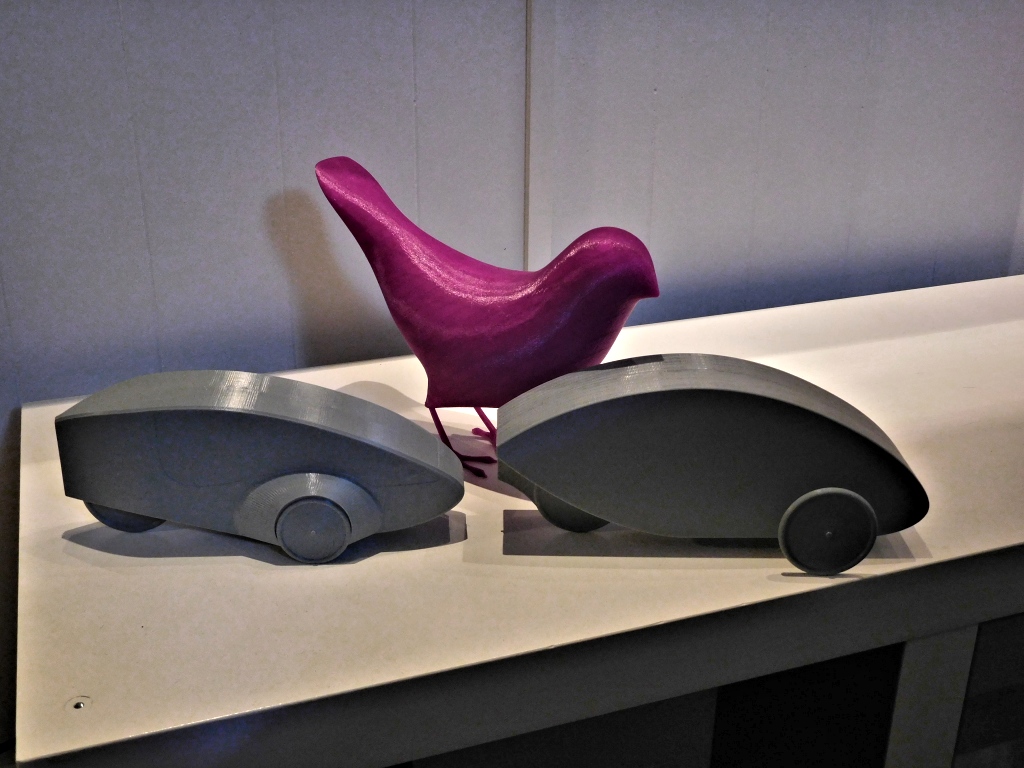

Jeg printer en 3D-modell av denne nå. Milevis fra ferdig. Bare leker.
Redigert av Tor Arne; 25/07/2016 17:37.
Re: Jeg er lei bilen og vil ha velomobil. [Re: Tor Arne] #2327368 25/07/2016 19:47
Innlegg: 4,804
Tor Arne Offline OP
Innlegg: 4,804

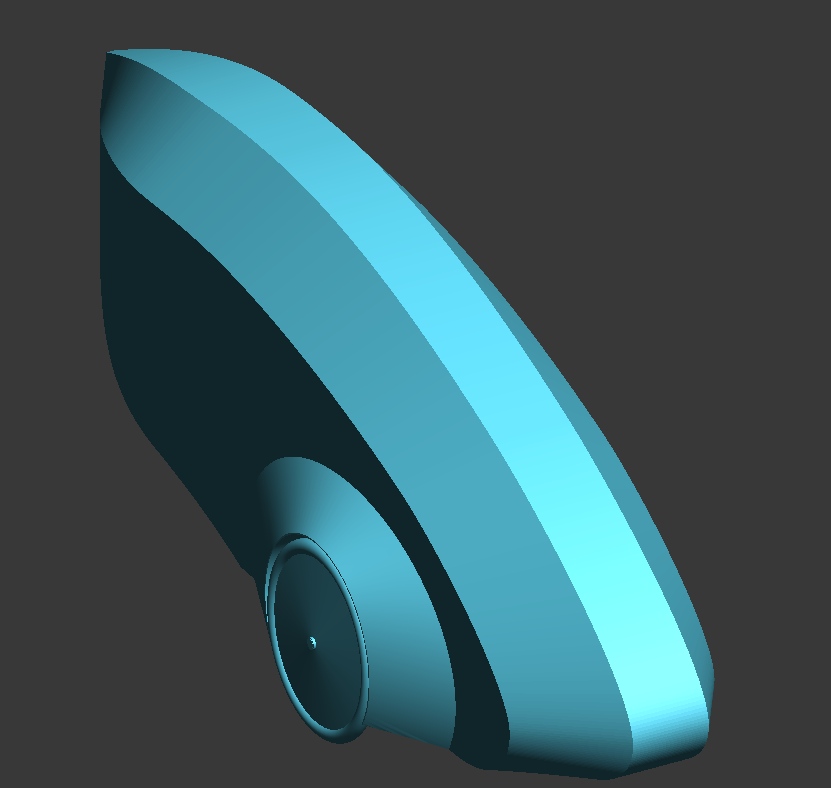

Mer moro. Blir vel noe sånt hvis det gir veldig gunstige resultater på CFD.
Redigert av Tor Arne; 25/07/2016 19:47.
Re: Jeg er lei bilen og vil ha velomobil. [Re: Tor Arne] #2327527 26/07/2016 11:15
Innlegg: 4,804
Tor Arne Offline OP
Innlegg: 4,804

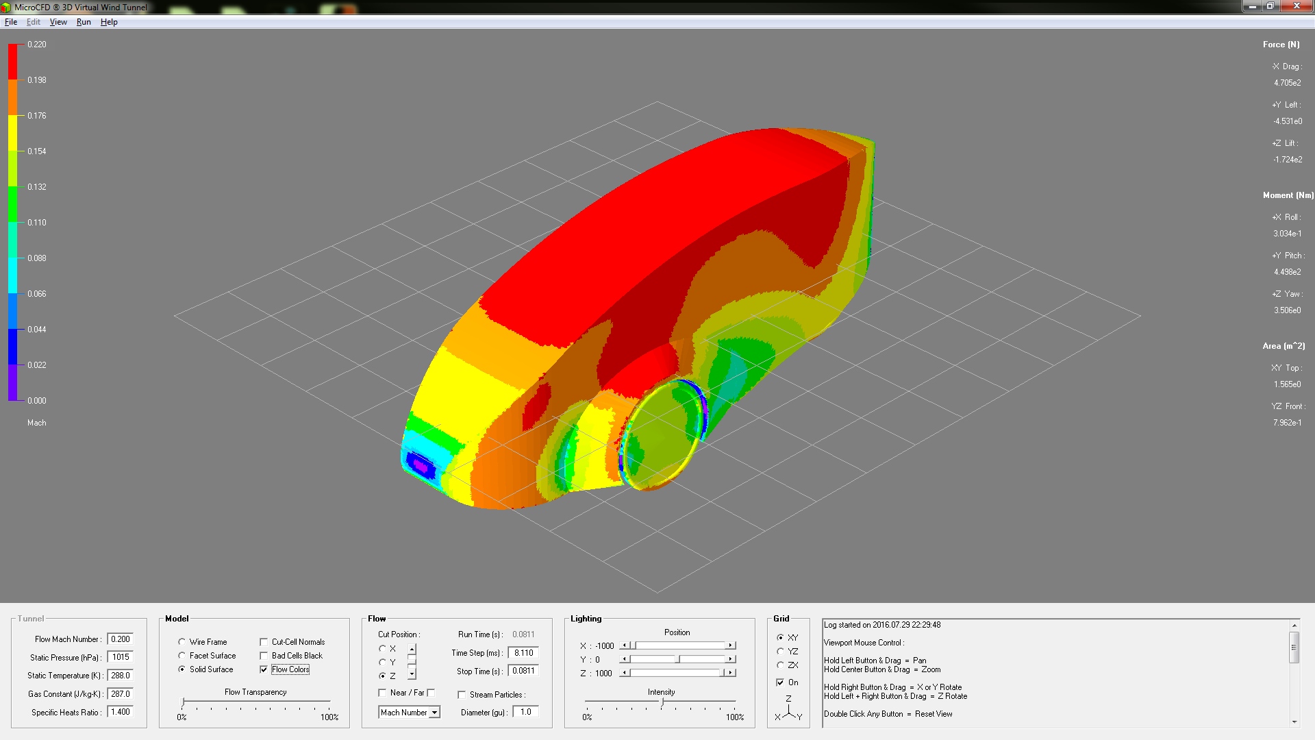

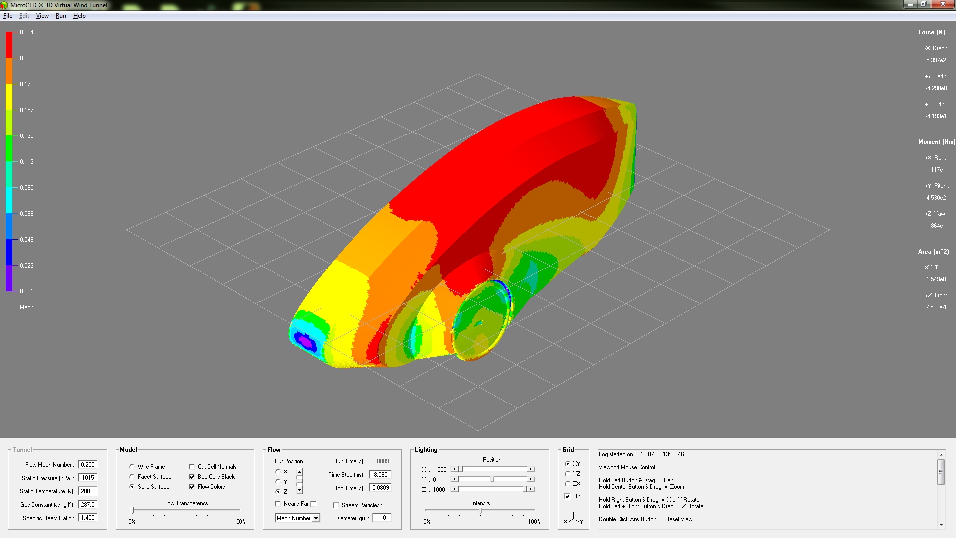

1/4.67 av luftmotstanden til den gamle velomobilen min. Neste natt skal jeg kjøre test av den som er mer kantete. Tydelig bedre. Rødt, orange og gul er bra. Blå og fiolett er ille.
Redigert av Tor Arne; 26/07/2016 11:20.
Re: Jeg er lei bilen og vil ha velomobil. [Re: Tor Arne] #2327536 26/07/2016 11:52
Registrert: Jan 2008
Innlegg: 3,527
knut77 Offline
Innlegg: 3,527
Spennende. Er det hjulkappene/skjermene som fjerner mye av luftmotstanden langs siden?
Re: Jeg er lei bilen og vil ha velomobil. [Re: Tor Arne] #2327594 26/07/2016 16:39
Innlegg: 4,804
Tor Arne Offline OP
Innlegg: 4,804
Eksponerte hjul lager mye motstand, men det er nok ganske sammensatt. Den nye har mindre frontareal, 20" fremhjul og ingen lavtrykksoner under rumpa. Den gamle lager veldig mye marktrykk. Jeg tror det sløser mye energi.
Det blir mye mindre lastekapasitet på den nye.

Re: Jeg er lei bilen og vil ha velomobil. [Re: Tor Arne] #2327843 27/07/2016 12:16
Innlegg: 4,804
Tor Arne Offline OP
Innlegg: 4,804
Den uten skråstilte sider feilet i natt etter 5,5 timer, men da den feilet så det ut som den ville ende opp på ca 10-15% høyere luftmotstand enn den andre. Det er ikke så verst.
Re: Jeg er lei bilen og vil ha velomobil. [Re: Tor Arne] #2327846 27/07/2016 12:23
Innlegg: 4,804
Tor Arne Offline OP
Innlegg: 4,804
Jeg syns den ser veldig kul ut. Hvis det viser seg at gevinsten med tredelt tak er så liten så tror jeg at jeg går for denne øsningen, for da kan jeg lage alle delene med CNC-fresen.

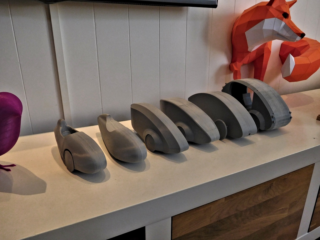

Printet en modell av den nyeste også.
Redigert av Tor Arne; 28/07/2016 13:29.

Re: Jeg er lei bilen og vil ha velomobil. [Re: Tor Arne] #2328510 30/07/2016 09:38
Innlegg: 4,804
Tor Arne Offline OP
Innlegg: 4,804

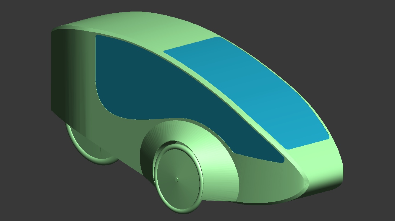

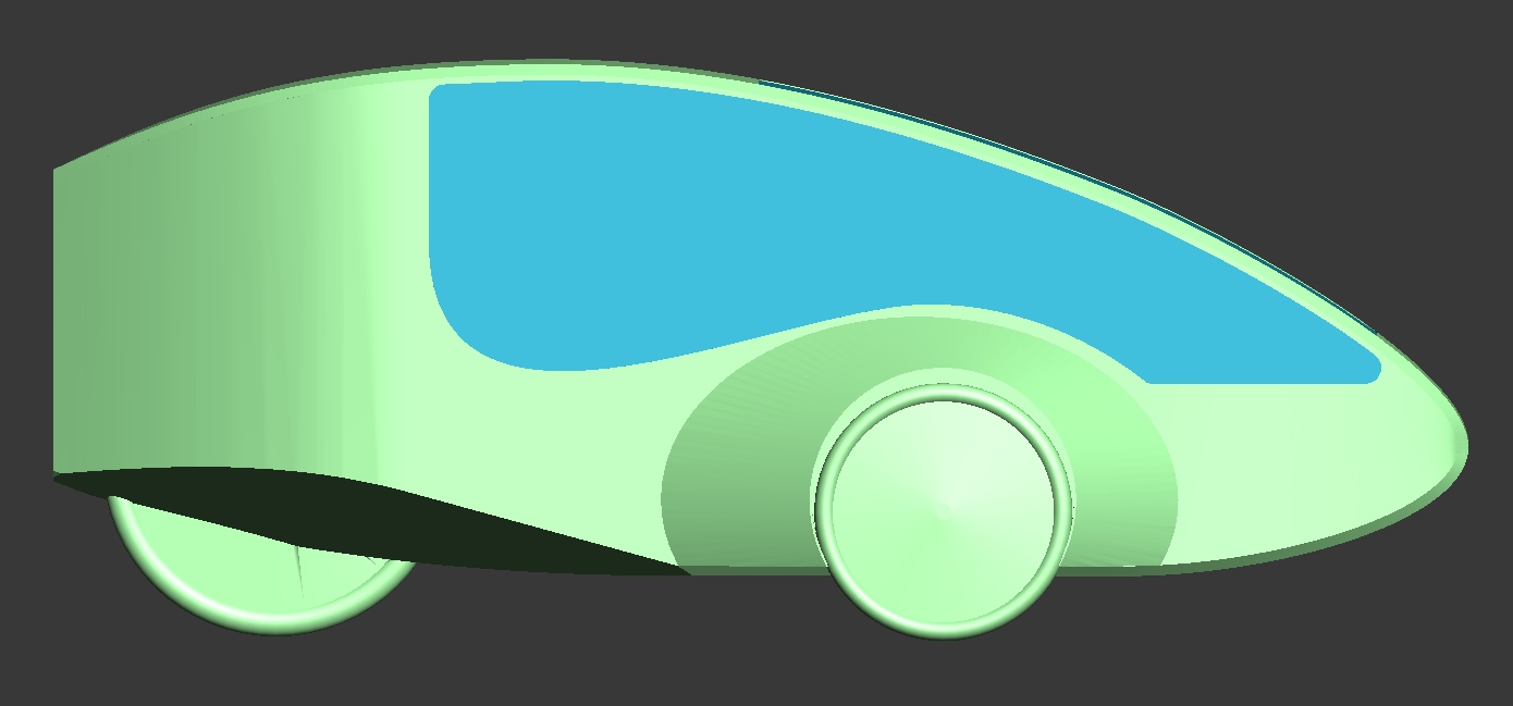

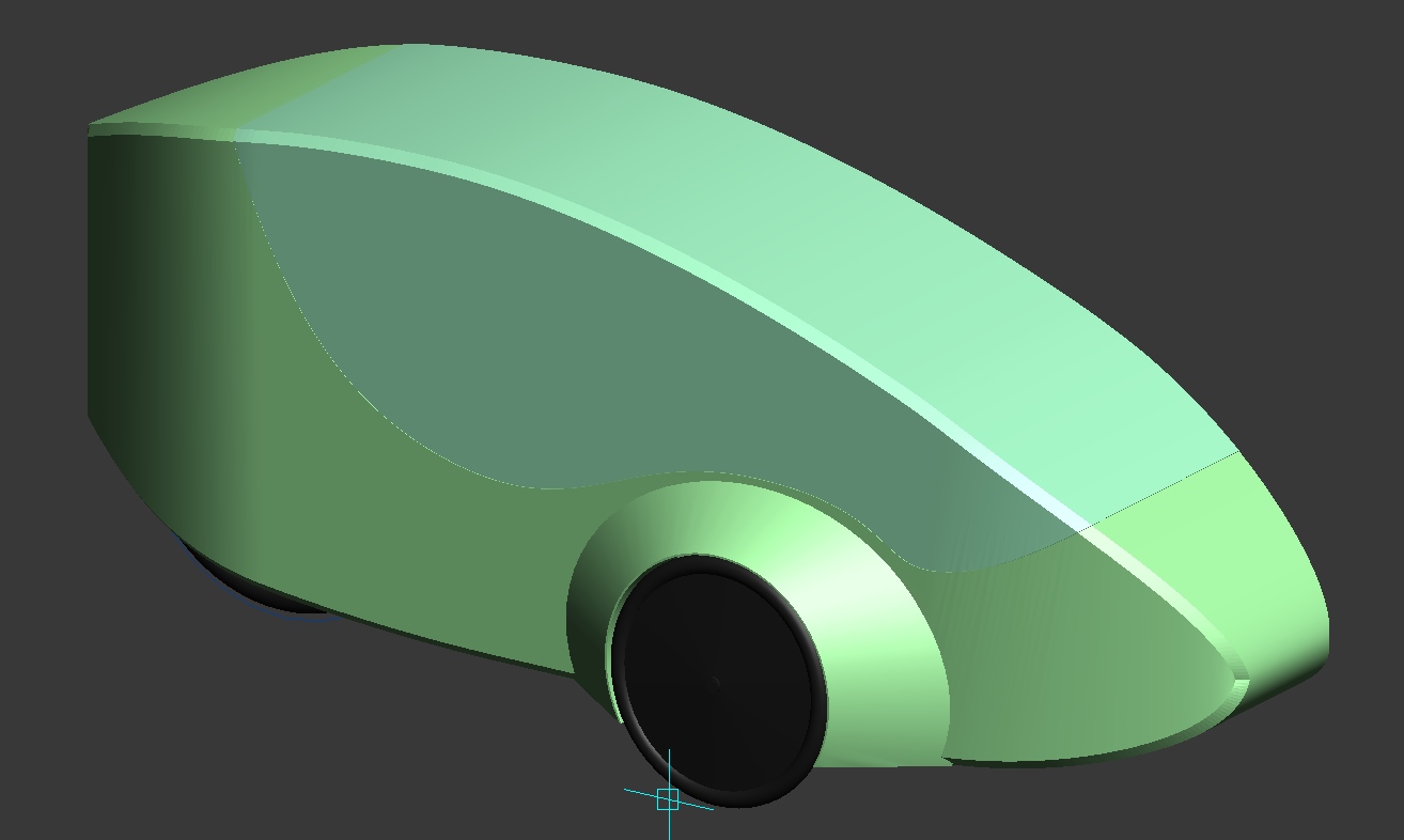

Nå fikk jeg fullført beregningen, og resultatet er oppsiktsvekkende. Med Flatere skrog er luftmotstanden lavere enn med diagonale sider på toppen. Jeg har regnet ut effekten som skal til for å holde 40 km/t, og den er 140,85 W. Den med skrå sider trenger 161,57 W. Til sammenligning målte jeg Quest velomobil, som er en av de beste, til 117,74 W ved 40 km/t.
Min gamle velomobil krever 754,7 W i følge CFD-beregningen. Denne virker høy, så jeg skal kjøre ny beregning for å bekrefte den.
Skråtak:
Lynx-en:

Denne versjonen er lettere å bygge og har bedre sikt, så det er bare bra at har lavere luftmotstand også.

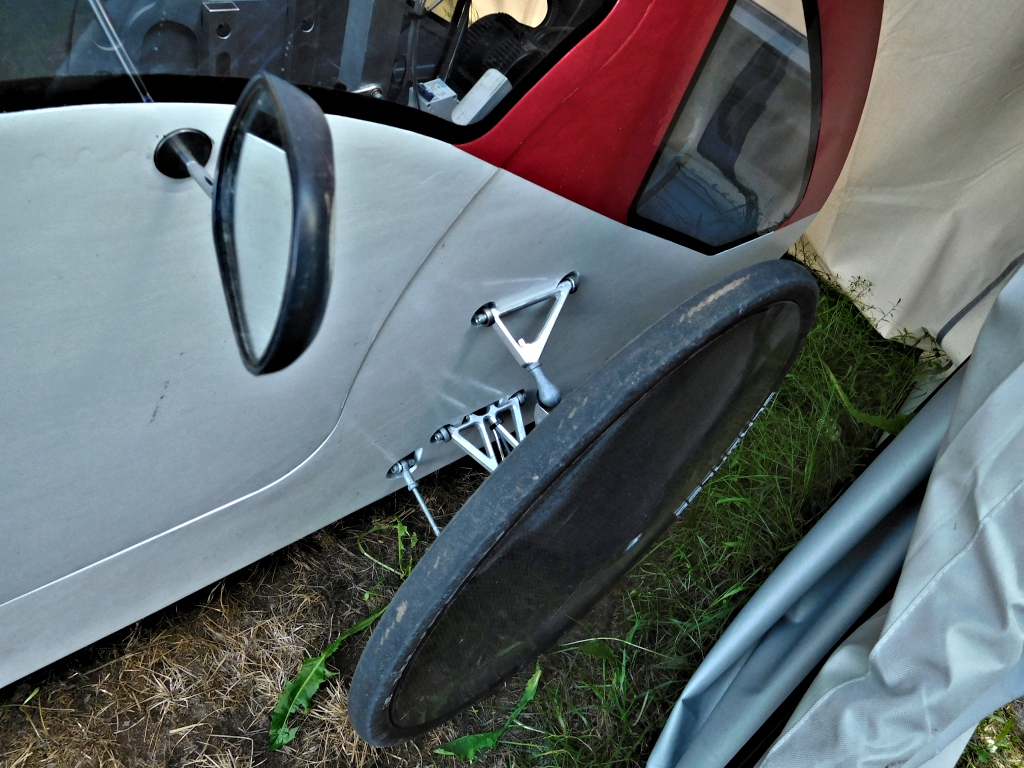

Jeg har oppdaget at modellen jeg lagde av Elf var altfor lav og kort. Ikke rart den fikk omtrent samme ytelse som min velomobil i CFD. I virkeligheten er den mye større. Her er et bilde som viser de to ved siden av hverandre. Jeg får kjøre en simulasjon av den nye.
Min Lynx har forresten fullstendig slitt ut Schwalbe Kojak-fremdekka. De er slitt ned til trådene. Jeg bestilte et par Conti Sport Contact 2 1.6" som erstatning. Håper de varer lengre enn 400 km.

Velomobilsamlingen min.
