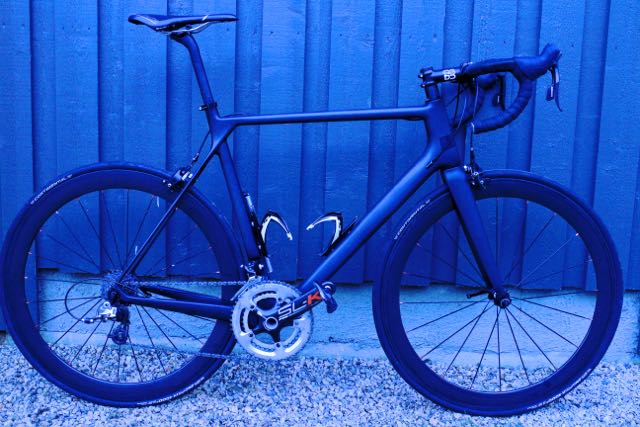

Har jeg truffet bra med hendlene og vinkelen på styret her?
Re: I bukkestyrejungelen: Tråden med hjelp og råd [Re: Valentino] #2088491 22/02/2015 17:09
Valentino Offline OP
Ser bra ut, og du har fremdeles rom til å sette hendlene enda høyere og dreie styret ned om du vil.
Re: I bukkestyrejungelen: Tråden med hjelp og råd [Re: robst] #2088492 23/02/2015 09:03
Sitat: robst
Jeg synes det ser veldig rart ut når styret peker oppover utover mot hendelen.
Jeg ville gjort som Valentino foreslår. Vridd styret noen grader ned, samt hendlene noen grader opp. Vannrette hendler som dette gir bare en rar vinkel i håndleddet. Jeg vet det er slik mange er vant til å se det, men hendlene brukes annerledes nå enn før. Tidligere var de nærmest rene klatrehåndtak for stående sykling. Nå holder vi i hendlene konstant. Hendlene bør derfor tilby et grep som er en del mer avslappet enn å holde i bukken. Hvis du må gripe hendlene ovenfra snarere enn bakfra så blir det ikke veldig avslappende i lengden.
Re: I bukkestyrejungelen: Tråden med hjelp og råd [Re: sykkeloyvind] #2088493 23/02/2015 11:16
Innlegg: 2,879
mogens Offline
Innlegg: 2,879
Sitat: sykkeloyvind
Sitat: robst
På den annen side kan det bli knotete å gripe om bremsehendlene når en sitter i bukken, om hendlene er vinklet fremover/utover.
Re: I bukkestyrejungelen: Tråden med hjelp og råd [Re: Valentino] #2088494 23/02/2015 11:25
Registrert: Dec 2011
Innlegg: 775
robst Offline
Innlegg: 775
Takk for innspill. Det har vært bare veier her på sørlandet en stund og i natt fikk vi et godt regnskyll som tok med seg saltet, så jeg skal få kommet meg ut på testtur. Litt av grunnen til at jeg byttet hendler fra noen eldre Force var også muligheten for å justere reach på bremsehendlene, så om hendlene må mer opp så skal jeg vel kunne ha bremsene på samme punkt.
Re: I bukkestyrejungelen: Tråden med hjelp og råd [Re: sykkeloyvind] #2088495 23/02/2015 12:23
Registrert: Mar 2011
Innlegg: 1,484
elviz Offline
Innlegg: 1,484
Sitat: sykkeloyvind
Sitat: robst
Hva menes egentlig her? Ovenfra snarere enn bakfra?
Re: I bukkestyrejungelen: Tråden med hjelp og råd [Re: Valentino] #2088496 23/02/2015 12:39
Hvis hendlene står tilnærmet vannrett må du gripe dem med armene pekende nedover for å unngå stor vinkel i håndleddet.
Med hendlene pekende mer oppover er det lettere å gripe dem med armene i vinkel bakfra uten å bøye håndleddet overdrevet mye.
Omtrent som forskjellen mellom helt rette tempobøyler og tempobøyler med oppsving i front.
De rette gjør at håndleddene verker etter kort tid, de bøyde er mer komfy, men kanskje hakket mindre aero.
