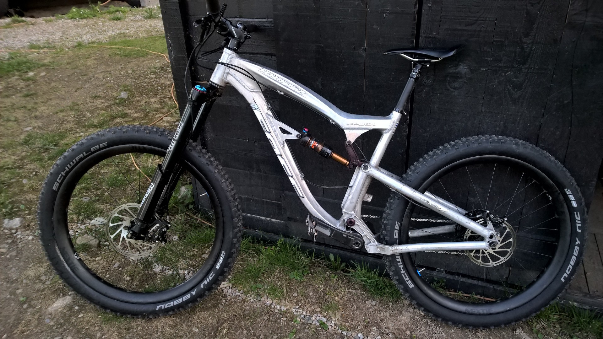

Da blir det nytt 27,5 + hjulsett på Foes Mutz. Får bygd med 50mm Nextie felg. Satser på Nobby Nic 3", så skulle bli en veldig grei sykkel med 150mm gaffel og 140mm bak. Blir spennende med Onyx nav med clutch mekanisme, lyldløse med konstant inngrep.
Er fryktelig bortskjemt med breie dekk og lang vandring så er faktisk ikke sikker på om jeg kommer til å finne meg helt til rette med 3" istedenfor Maxxis 4,8" som jeg kjører med nå. Har ikke tro på Bontrager 27,5 i 3,8", siden det er ikke noe god gummiblanding på de har jeg hørt.....
Re: Halvfeit tråden 27.5+/29+ [Re: SalsaBeargrease] #2081476 19/04/2016 05:10
Registrert: Jun 2004
Innlegg: 4,196
Subs Offline
Innlegg: 4,196
Sitat: SalsaBeargrease
Jeg tror du kommer til å like at sykkelen blir raskere og mer responsiv i tråkket. Har trua på at 3.0 er mer enn nok grep sommerstid. Med riktige dekk sparer du fort litt vekt også.
Har fått på hjulsettet med Nobby Nic og Procore. Det blir spennende å teste. Har prøvd en liten tur med Vee Trax Fatty i 2,8, men det funka ikke i det hele tatt. N.Nic er en del større i diameter og med procore slipper jeg å ha 25psi for å ikke slå igjennom. Onyx navene er helt fantastiske og triller noe helt fantastisk. Å ha et lydløst nav med konstant inngrep får en til å føle at vanlige nav er totalt avleggs.
Sykkelen skulle ta for seg, med 150mm foran og 140mm vandring bak.
Redigert av SalsaBeargrease; 14/05/2016 19:35.
Re: Halvfeit tråden 27.5+/29+ [Re: Desmo] #2204653 14/05/2016 19:38
Registrert: Jan 2014
Innlegg: 84
SalsaBeargrease Offline
Innlegg: 84
Da har jeg sykla et par turer med 27+ på Nobby Nic og er kjempefornøyd. Dekkene henger så inni hampen. Jeg kan også tappe ned kraftig på dekktrykket uten å være redd for å slå igjennom, siden jeg kjører med Procore fra Schwalbe. Sykkelen virker kjempekvikk både bortover og nedover og ikke minst i krappe svinger.
Redigert av SalsaBeargrease; 14/05/2016 19:39.
