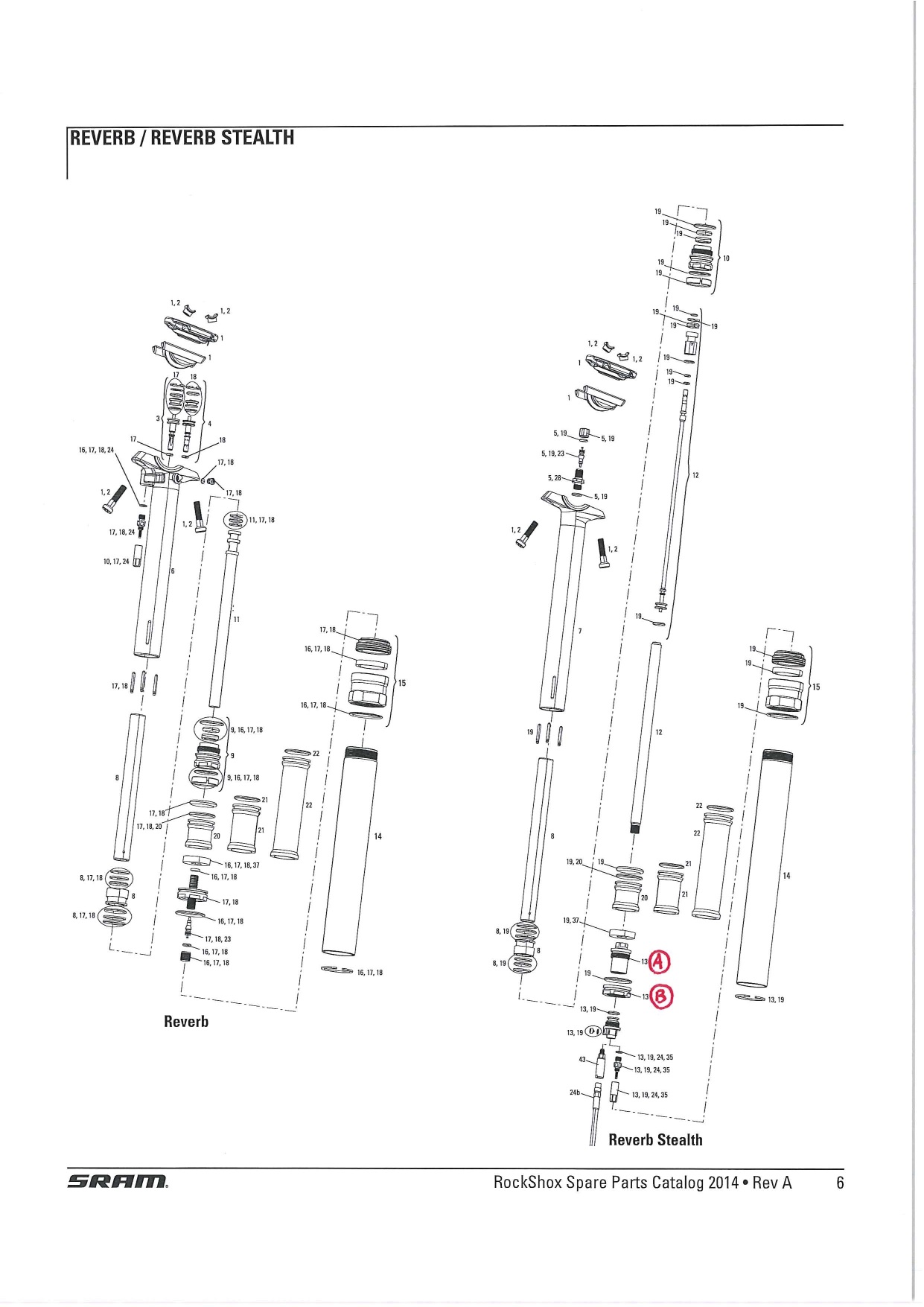

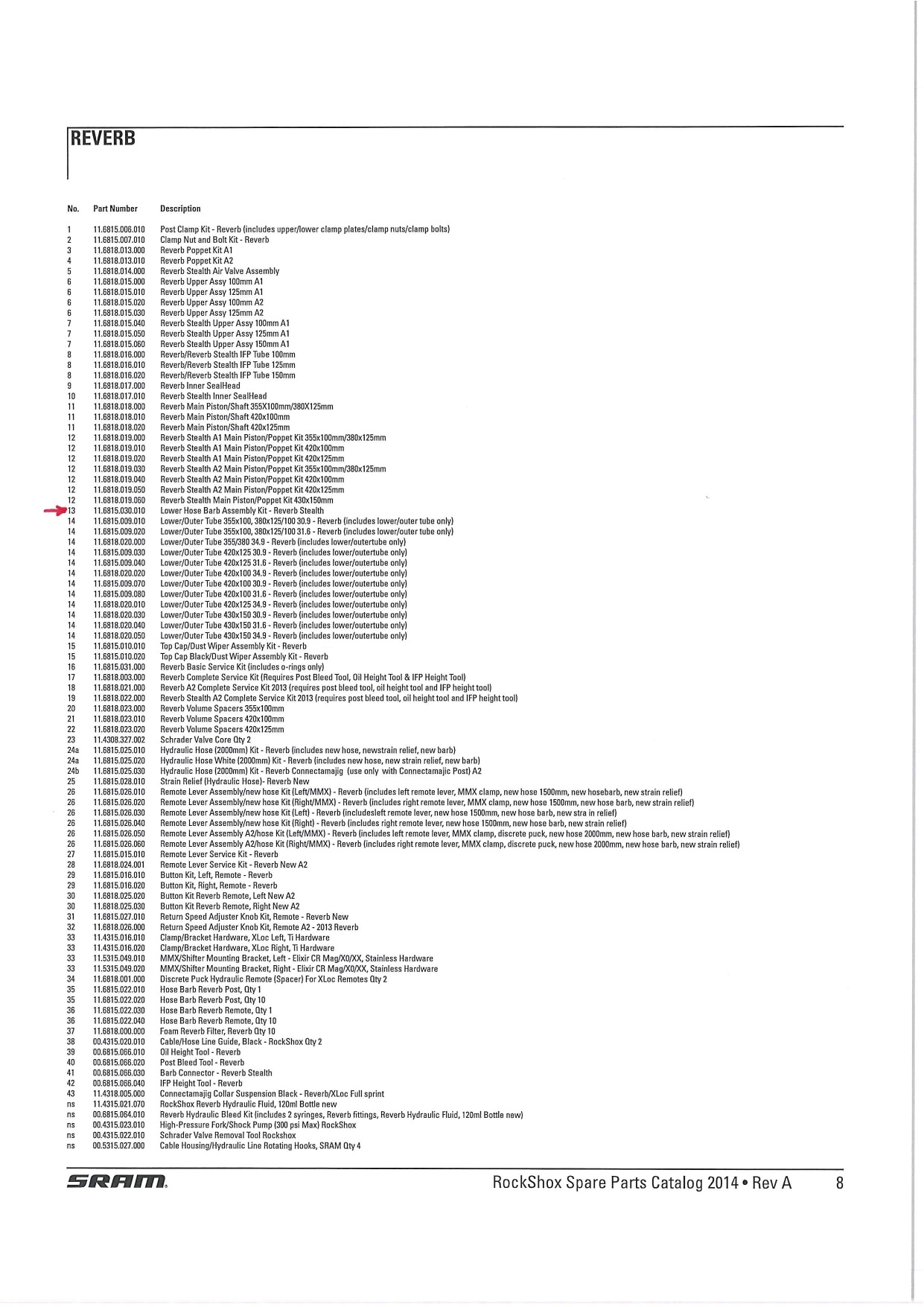

Lower seal head, som sagt over. Og har funnet fram til "Lower Hose Barb Assembly Kit - Reverb Stealth" - spare part nr. 11.6815.030.010" men slik det er avbildet de plassene som selger dette mangler det en del. Gidder ikke kaste mer penger etter Reverb hvis jeg ikke er sikker på å få delen jeg trenger.
Du har funnet reservedelsdokumentet? Her:
https://sram-cdn-pull-zone-gsdesign.netd...spc_rev_a_0.pdf
Ja, lasta det ned tidligere. Bestiller "Lower Hose Barb Assembly Kit - Reverb Stealth" og håper det løser problemet. Får bare håpe gjengene på stempelstanga ikke er for dårlige også når jeg evt. får ordna nytt lower seal head.

Da fikk jeg deler i posten. "Lower Hose Barb Assembly Kit" inneholdt IKKE delen jeg trengte. Takk Rockshox, dere har prestert å utelate denne delen som reservedel noe som gjør det umulig å få min Reverb fiksa. Jeg er rimelig forbanna. Finner jo ulik informasjon forskjellige steder, kitet er alltid avbilda uten denne delen inkludert, men ifølge deres egen reservedelskatalog skulle den ha vært med. En annen del mangler også, så det virker litt tilfeldig hva SRAM putter i posene sine.
Hva gjør man nå? Går det an å kontake SRAM direkte å klage sin nød, dette må jo være en glipp fra deres side, alle andre deler finnes jo som reservedeler.
Det viser seg da at delen IKKE kan skaffes som reservedel.
SRAM viser seg som en gjeng amatører, de har da prestert å glemme av å inkludere denne delen i det servicekitet den i følge deres egen dele katalog skulle ha inngått i. Når de via en selger på ebay ble gjort oppmerksome på dette var løsningen å sende meg enda et servicekit som også mangler denne delen....
Jeg kommer nå til å kontake SRAM på egen hånd og be om å få tilsendt denne delen, dersom den ikke kan skaffes bør de ta min Reverb i innbytte og gi meg en ny tilbake.
Er jo bare helt utrolig uflaks at den ene delen som er håpløs å oppdrive skulle gå i stykker!

Litt detaljinfo vedlagt. To av vedleggene er utdrag fra SRAMs delekatalog som viser hvilke deler som skulle vært med i servicekit "13". De to bildene viser henholdsvis de delene jeg faktisk fikk (i posen), der mangler både delene "A" og "B" og det andre bildet viser listingen fra ebay, der mangler også del "A" som er den delen som har fått gjengene skadet og som jeg trenger en ny av. Når jeg fikk et nytt eksemplar av samme servicekit manglet fremdeles "A" mens "B" var inkludert... litt tilfeldig hva SRAM putter i posene sine kan det se ut som.

Etter mine problemer med å få tak i deler til Reverb Stealth løste det seg. Skrev mail til Cycleservice Nordic her i Norge og fikk delen tilsent i postkassa ICON_SMILE Litt skremt over at SRAM selger servicekit med manglende deler, men veldig positiv opplevelse av Cycleservice Nordic som ordna opp fort og bra.
Nå må jeg bare få tiltakslyst til å ta den servicen fra staren av og se om jeg får det til.
