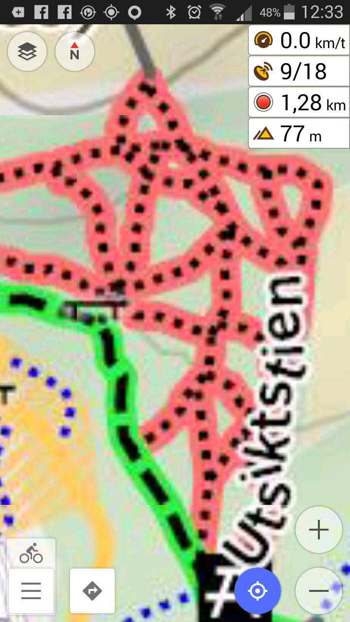

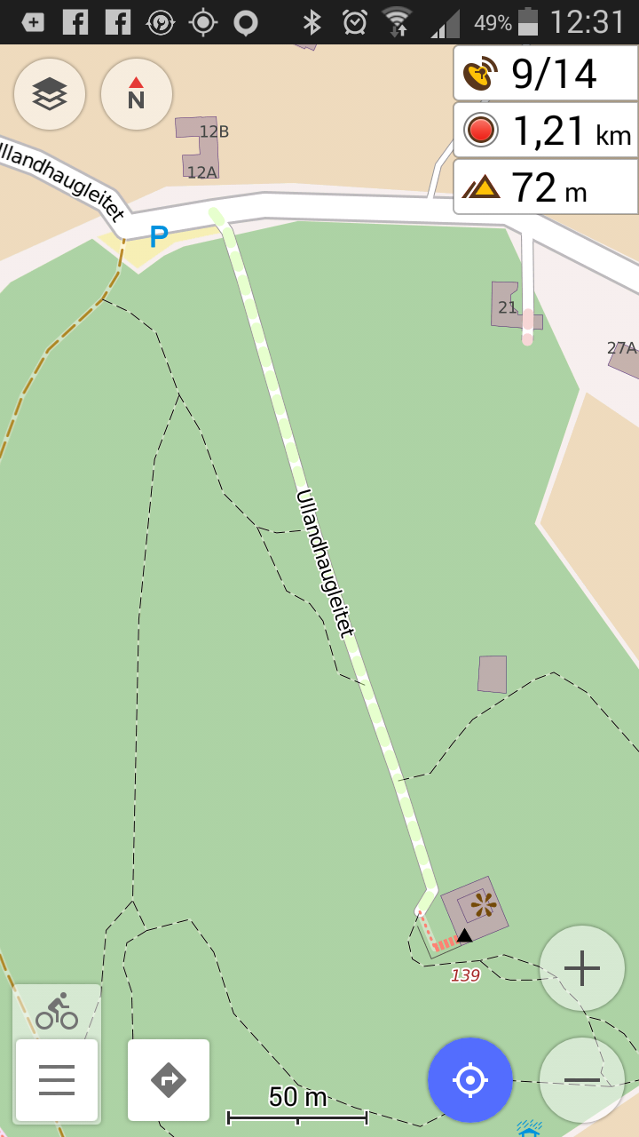

noen som har testa ut OsmAnd på Android mobiler, funker det til å se i forholdt til stivalg ? Har installert appen og lagt inn MtbMap.no, men foreløpig så ser det vel ut som OsmAnd viser de samme stiene som MtbMap.no?

Sitat: Erling82
OsmAnd sitt eget sykkel-stilsett og mtbmap.no viser det samme (de henter kartgrunnlaget fra samme sted), men de viser det på ulik måte - se nedenfor. Jeg er ikke i tvil om at jeg liker stilsettet fra mtbmap.no langt bedre enn det hos OsmAnd...
* Tegnforklaring fra OsmAnd:
* Tegnforklaring fra mtbmap.no:
Re: Beste dings med stikart (og puls) [Re: anderfo] #2067101 07/03/2016 10:59
Registrert: Sep 2015
Innlegg: 618
Erling82 Offline
Innlegg: 618
Enig i det.
Eneste er om det en ønsker å zoome inn en del så har mtbmap veldig dårlig oppløsning
Redigert av Erling82; 07/03/2016 11:48.
Cube Stereo HPC 160 Race 27.5
Re: Beste dings med stikart (og puls) [Re: Erling82] #2067168 07/03/2016 14:52
Innlegg: 3,440
anderfo Online
Innlegg: 3,440
Ja, for Stavanger-området har ikke Ola generert høyere enn til zoomnivå 14, mens for f.eks. Trondheim, Oppdal, Røros og Oslo får du opp til z16 (som er betydelig bedre).
Jeg kan sikkert høre med ham om han kan generere kart på litt høyere zoom også i Stavanger hvis det er ønskelig...
PS. Stemmer det virkelig at alle stiene i Sørmarka skal være røde?
http://mtbmap.no/#14/58.9300/5.7187
Eller trengs det litt kartlegging her?
Jeg tror aldri jeg har syklet i en skog full av røde stier (og ingen grønne eller blå). Jeg er dessverre ikke lokalkjent, så jeg kan ikke avgjøre om disse stiene er riktig inntegnet...

Re: Beste dings med stikart (og puls) [Re: anderfo] #2074843 01/04/2016 23:26
Innlegg: 618
Erling82 Offline
Innlegg: 618
Sitat: anderfo
Ser nå at det er stor for forskjell på z14 og z16, om det hadde vært mulig å få z16 i rogaland også så hadde det vært helt supert.
Jeg har ikke nok kjennskap til alle stiene i sørmarka, men er helt sikker på at ikke alle skal være røde. Det er garantert andre her på forumet som kan komme med mer utfyllende info.
Noen som bruker mobil på styret?
Foreløpig har jeg den kun i sekken til strava logging, men det hadde vært kjekt med live segment visning slik at jeg visste når det startet og sluttet... tar ofte pauser rundtomkring i skogen, har ikke mål om å bli raskest, men det er jo kjekt å se forbedring og da ikke helt ideelt om en stopper midt i segmentet ICON_WINK
Usikker på om appen fungerer bra til dette formålet, like bra som feks Garmin 520/810/100. Men jeg tror appen pauser aktiviteten om en står helt i ro, og det gjør kanskje ikke GPS enheten?
Redigert av Erling82; 02/04/2016 10:53.
