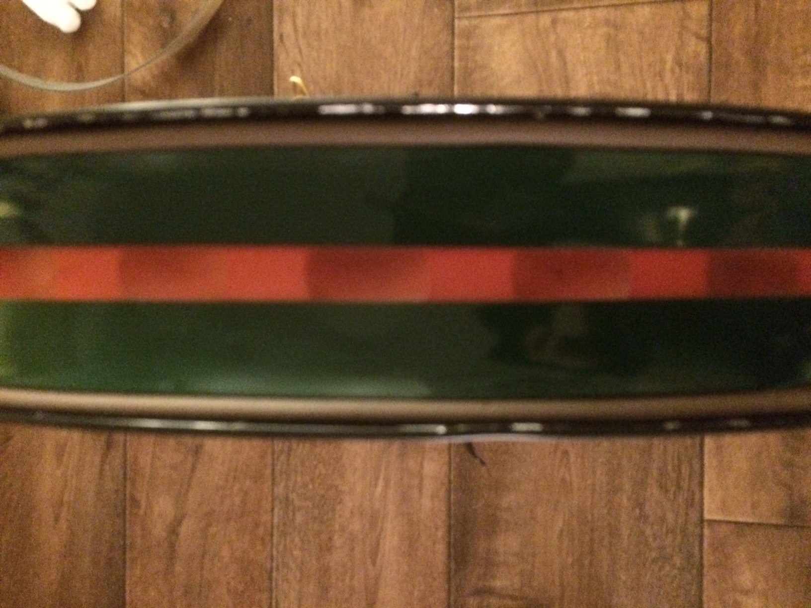

Da har jeg gjort et nytt forsøk. Tidligere eier har visst forsøkt seg på no tubeless greier på disse hjula, så det var lagt noe skum/isolasjonsmatte greier på felgbåndet fra før, jeg trodde felgbåndet var sånn. Når jeg fjerna det (helvetes pirkearbeid), så ble ikke felgen for trang mer. Denne gangen la jeg rørisolasjon og tape så tett inntil kanten som jeg kom, deretter brukte jeg 100mm palleplast i 100mm felg, ingen overlapping, la den bare pent nedi felgen. Litt såpevann og jaggu smatt dekket på og foreløpig tett som bare det. Hadde 60ml guffe i før jeg smatt dekket helt også. Så får vi se i morgen om det enda er luft i dekket.
Begynte på bakdekket, men der var den skiten forrige eier hadde klistra på felgbåndet gått helt i oppløsning pga guffe, så det er nok enda en god halvtimes arbeid med å få vekk det så jeg får ordentlig feste til rørisolasjonstapen. Holdt på i tilsammen 2 og en halv time på det ene dekket. Jævlig glad det ikke er like mye knot på vanlig sykkel. Billige kinakarbonhjul vurderes sterkt til tjokkingen...
Mulig jeg kjøper sånn gummilist i morgen for å prøve det på bakdekket. Så ser jeg hva som holder best over tid.

Kjøpte P-formet tetningslist i dag. La den helt inn til felgkanten, så et lag dobbelsidig tape innafor den. Palleplast, dekk, guffe..smokk smokk. Rett opp og ingen lekkasjer, det funka vanittig bra og mye enklere enn rørisolasjon + dobbelsidig tape.

Da har jeg tatt en ordentlig testtur. Løsninga med tetningslist var pottetett selv med 4-5 psi. Foran med rørisolasjon, not so much. Begynte å lekke når jeg slapp ut til passende lufttrykk for snøsykling. Skal sette opp framdekket også med tetningslist, så blir det nok bra.

Dette ble gjort i hui og hast på mandag. Brukte 20 minutter på framhjulet. Smatt på som bare det med gulvpumpe, ingen lekkasjer ved 20psi. Slapp ut til 4-5psi i går og sykla en liten tur, holdt på lufta. Skal se om jeg får tatt meg en lengre tur i dag før man begir seg ut på de ordentlige langturene med slangeløst. Jeg har gjort det slik som videoen helt først i tråden. Bare at jeg legger P-list inntil felgkanten, deretter dobbeltsidig tape (denne legges bare inntil P-lista, ikke over), snurr noen runder med palleplast og sikre med gorillatape e.l. over ventilhull. Smett på dekk og pump opp. Om du ønsker det (som jeg også har gjort på framfelgen hvor felgbunnen er helt paddeflat), kan du legge p-list inntil felgkanten, rørisolasjon inntil p-list, dobbeltsidig tape oppå rørisolasjon og palleplast til slutt. Dette for å skape en bedre bead for enklere å pumpe opp dekket. Samtidig gjør p-lista at faren for kompringering over tid og fising av luft blir mindre. Edit: Nå har jeg hatt meg en 2mils tur på tjukkasen, og det er helt tett på 5psi både foran og bak. Kanonfornøyd, ble en helt annen sykkel

Jeg tror nesten bare du må prøve deg fram på de felgene dine. Har du originalt felgbånd? Skulle jeg gjort et forsøk ville jeg nok gjort følgende på første forsøk:
-Tyvek eller originalt felgbånd -P-list inntil hylla -Rørisolasjon inntil P-list -Dobbelsidig tape oppå rørisolasjon -5-10 runder med palleplast oppå dette -Sikre ventilhull med gorillatape e.l. -Sett inn tubelessventil -Smell på dekk -Pump opp
Mine dekk hadde ingen lekkasje av luft når jeg pumpa de opp ved bruk av P-list. Dog har de ikke den "hylla". For meg ser den hylla ut som en form for bead seat. Så om du får dekket oppå denne og har palleplasten som holder det tett tror jeg du er i mål.
Det er ikke sikkert du trenger P-lista heller, bare du får bygget opp bunnen av felgen så dekket blåser lett på plass og får det tett med palleplasten, så funker nok det også. Om den hylla faktisk er bead seat da.
