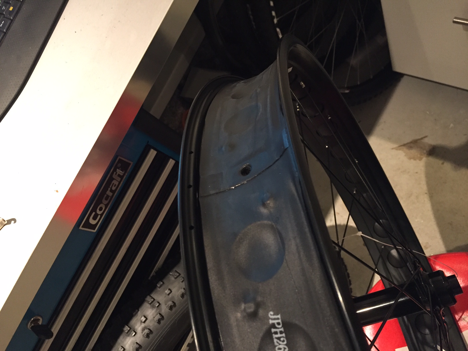

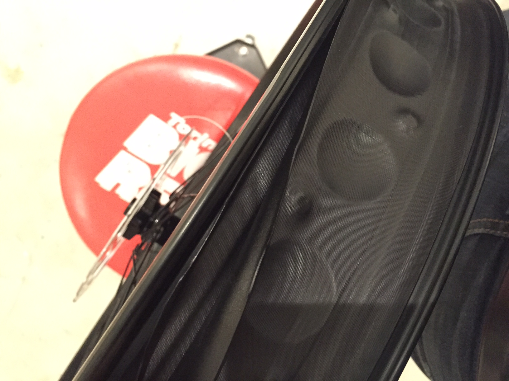

Hmm, da prøvde jeg meg på dette, og det må kan vel nesten kalles katastrofe. Hadde Tyvek, rørteipen fra Biltema, dobbelsidig teip, fire runder industriell pakkefolie og 1,5dl med BOR sin tubeless-guffe i hvert hjul. Noen kan vel mene at det er litt optimistisk med nyoppsatt slangeløst på første tur med fatbike ever, men hadde med en slange i baklomma så tenkte at dette skulle vel gå fint. I en utforkjøring på ujevnt underlag mista jeg fort all lufta i forhjulet. Ikke sjanse å få det opp igjen med håndpumpe (Zefal Double action), heiv i slangen og brukte 500 (!!!) pump på å få det såvidt OK til å trille avgårde med. Samtidig var både klær og sko og sykkel og det meste badet i guffe. Og da jeg skulle trille avgårde igjen, så var selvfølgelig også bakhjulet flatt. Bare å ta beina fatt og ringe bil for første gang på tre år.
Den der forbanna guffa til B.O.R må være det mest ubrukelige jeg har vært borti. Størkner jo ikke overhodet. Renner som vann. Har bare brukt Rubena før, og aldri hatt noe trøbbel med den.
Får gjøre et nytt forsøk med Stans eller Rubena, og tror også at jeg må ha noe som bygger mer opp enn rørisoleringsteipen ettersom felgene er ganske dype. Poenget er vel at denne skumstripa skal tette godt rundt dekket, eller holde dekket oppe på kanten, og det er den langt fra nå.
Uansett må jeg jo innrømme at jeg blir litt skeptisk til hele fatbike-greiene når jeg må bruke 500 pump på en stor "minipumpe" for å få felgen opp fra grusen. Håper også jeg slipper å sykle med 1kg med slanger i baklomma for å ikke gjøre vane av dette her ringe-etter-hjelp-greiene.

Helt enig at bor guffen ikke er noe særlig. kommer aldri bruke den igjen. Stans er min favoritt.
Hadde også problemer i starten. Med å finne ut et ok oppsett. Når det først funker. Så er det veldig behagelig. Burde uansett ha med slange på tur. Jeg har med en på 180 gram. Kun for nødløsning. Har vært med på tur i to år. Uten bruk. Og har med plugg til større hull. Og det har jeg brukt med godt resultat.

Ga det et nytt forsøk i dag med Rubena. Klarte meg med én etterfylling etter noen minutter ut i en 1t 20m tur. Ser ut som det hjalp betraktelig. Har også lagt på en ekstra runde med isolasjonsteip. Ellers ganske åpenbart at jeg får masse luft inn mellom plastlagene, det tøt ut med guffe, men går seg vel til det og.
Det jeg liker minst er at dekkene virker å være veldig løse, så jeg er redd de vrenger av med moderat lufttrykk og høy fart i sving. Får aldri noen poppelyd som jeg er vant med fra 27,5" og 29". Mulig jeg må prøve å legge noe skumteip/dobbelsidig teip helt opp på felgkanten innvendig..

Fikk et høyt knepp eller popp på C-4 hjula jeg hadde da de kom over 15 psi. De felgene og dekk kombinasjonene jeg har nå lager kanske en liten popp når dekket legger seg inntil kanten.
Jeg ser at profilen på White felgen kan være litt lei hvis man vil bygge opp med Isolasjonstape.
