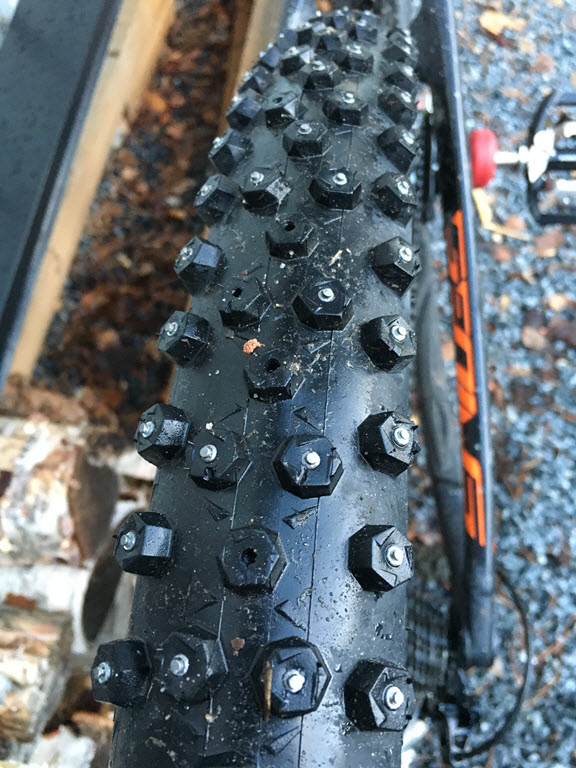

Jeg svarer litt til mitt eget innlegg, men siden tråden heter piggdekk er jeg vel innafor.
Nå har jeg syklet 2 turer med mine Ice Spiker Pro, en tur på primært hardpakka snødekke, og en tur primært på asfalt/isdekke.
I dag valgte jeg en tur på asfalt, primært fordi det er bare holke i Drammensmarka. Jeg la også merke til at jeg har mistet 5-6 pigger på bakdekket. Er det normalt? Litt av den grunnen syklet jeg i ca 35km på asfalt for å kjøre inn dekkene.
Legger ved bilde.

Tror du kan ta å høre med XXL om du får reklamert på dekkene.
Selv har mine Suomi Tyres WXC`R 312 ikke mistet noen pigger.
Jeg hadde et og et dekk på fremhjulet og syklet 50 km på tørr asfalt med de. Brukte ikke frembremsen for å gi de minst mulig belastning.

Ser nesten ut som at det er en bråbrems som har forårsaket det der
Støtter siste taler her - gjetter at du har bråbremsa med bakbremsen i god hastighet.

Helt vanlg på ISP på blandet føre is/steiner. Dog skjelden jeg mister pigger midt i rullebanen.

Ja, ta dette med XXL som reklamasjon eller på fornøydgarantien.
Det rapporteres ofte om tap av pigger på ISP, men det er likevel ingen grunn til å godta det på nye, innkjørte dekk.
Har brukt mine ISP Evo Liteskin hyppig (periodevis daglig) gjennom et par vintre på variert underlag og har knapt mistet en pigg. Jeg har ikke brukt dem til stisykling, men det er blitt en del røff bruk og nedbremsinger på både is og asfalt.
XXL er som regel imøtekommende og vil heller beholde en fornøyd kunde enn å diskutere skyld. I tråden Ice Spiker Pro - varianter? er det en kar som opplever å miste pigger raskt og som like raskt får nye dekk på XXL yes

Det kan ha vært en hard brems på tur nummer to, ned en bakke med blanding av is og litt stein (normalt tursti). Men farten var svært lav.
Jeg drar til XXL og hører hva de synes.

Kjøpte nylig Isp evo liteskinn har mistet ca 40pigg etter 4km sti og 20km asfalt/grus..
Er det mulig? Skikkelig innkjørte dekk?
Ser fra diverse engelskspråklige tråder at de som har opplevd det samme som regel får nye dekk av forhandler eller direkte fra Schwalbe. Som nevnt tidligere, har i hvert fall XXL vært grei å ha med å gjøre her hjemme. Håper du også får bytte. Dekkene er suverene når piggene først holder.

Har tidligere tenkt at dårlig innkjøring bare var en unnskyldning som ble brukt om noen mistet pigg.. Men lurer på om jeg kan ha tatt feil. ICON_SMILE Suomi dekkene taklet tilsvarende bruk når de var nye..

Suomi dekkene skulle også kjøres inn. En knast revnet i forhjulet og piggen forsvant naturligvis. Ellers tålte de normal bruk uten innkjøring.
Skal se om jeg kan ta reklamasjon på mine isp for å så kjøre de nye inn skikkelig og se om de holder bedre på piggene da ICON_SMILE

Super service på XXL i kveld.
Jeg tok med hjulet med dekket på, visste det frem. Uten tvil, reklamasjon. De byttet til og med dekket for meg :-)
Men nå gjenstår det 40-50km på bar asfalt en gang til... Får bare ta det som en treningstur.

Det er helt normalt å miste litt pigger når man sykler sti med piggdekk. Når du kommer borti steiner og røtter er det fort gjort at pigger blir revet ut, selv etter innkjøring. Rekorden min er vel 21 pigger som lå igjen i skauen etter endt tur... ICON_SMILE
Innkjøring er heller ikke den beste måten å få piggene til og sitte godt (og rett) på. Et godt tips er å kjøpe seg piggeverktøyet til Schwalbe eller 45NRTH og endel reservepigger slik at man jevnlig kan erstatte pigger som blir revet ut.
Når dekka er nye bruker man også verktøyet og går over alle piggene i dekka og presser disse ekstra godt inn (ha godt med trykk i dekka). Da kan man også rette opp pigger som sitter skeivt, er en pigg for skeiv vil ikke all verdens innkjøring på asfalt hjelpe noe som helst. Etter denne behandlinga har jeg pleid å droppe hele innkjøringa på asfalt, evt. får man sykle til og fra jobb noen dager hvis samvittigheten blir bedre av den grunn ICON_WINK
På mine 27,5" ISP som jeg kjøpte i fjor var det overraskende mange pigger som var dårlig innpressa eller satt veldig skeivt, ikke imponert over jobben Schwalbe hadde gjort.
