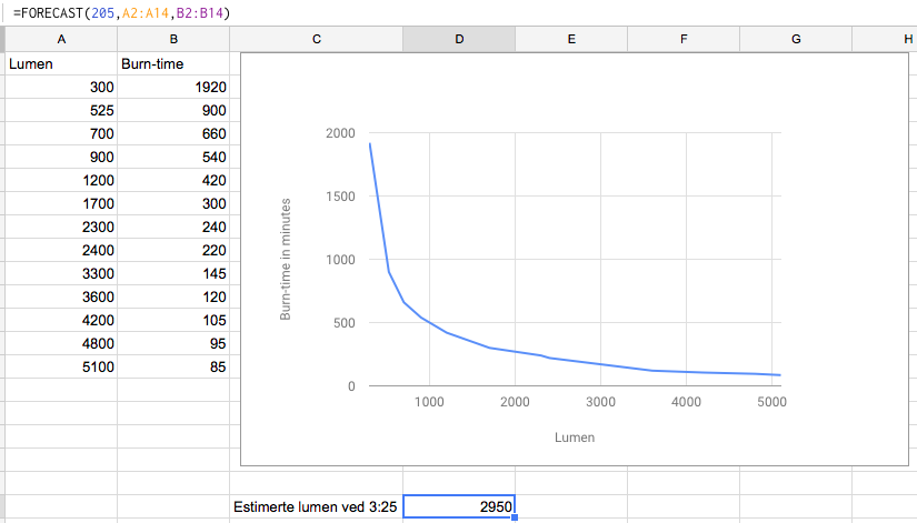

Sitat: lmo
Hver Cree xm-l2 diode yter max 1052 lumen ved 10W og 85 grader (http://www.cree.com/led-components-and-modules/products/xlamp/discrete-directional/xlamp-xml2). Hvis vi gjør det enkelt og sier at forholdet mellom lumen og watt er lineært og glemmer at effekten faller med økende temperatur så får vi best case effekten til å bli.
8*1052 lumen x 19.3W/(8*10W)=2030 lumen
Forholdet mellom lumen og watt er ganske langt unna lineært, og det taler i XXLs fordel. Jo mer strøm man pumper inn i pæra, jo mindre lys får man igjen for det. Man bør få betydelig mer enn 1/3 av maks lysmengde med 1/3 av strømbruken.
Som illustrasjon: Her er batterilevetiden (invers av effekt) på Full Beam X12:
(fra http://terrengsykkel.no/ubb/ubbthreads.php?ubb=showflat&Number=2006604#Post2007285)
Edit: Grafen er nok litt misvisende, siden x-aksen er så lang. Den bør ikke flate ut så mye som den gjør mot slutten.
Redigert av JonAre; 07/10/2015 10:33.

Eller tar jeg feil? I følge Cree skal XM-L2 gi "up to 186 lumens-per-watt at 350 mA, 25°C" og "116 lumens-per-watt efficacy at 3 A, 25°C". 186 vs 116 høres ikke akkurat ut som eksponensielt økende effekttap, selv om tallene ved 25C lampetemperatur ikke er så fryktelig nyttige.
Uansett er ikke utregningene spesielt interessante, ut over at 1) lyktene kan umulig gi noe i nærheten av reklamert lysmengde, og 2) reell lysmengde er det viktige, og det bør måles for å gi noe verdi.
Redigert av JonAre; 07/10/2015 10:21.

Grafen din over, JonAre, gjenspeiler nok både noe høyere lumens per watt på lavere ampere og at batteriene leverer mere energi samlet sett når de brennes på lavere effekt.
Med 186 lumen/watt på 350 mA og 116 lumen/watt på 3A, (60% ekstra ved 12% av effekten) kan vi kanskje smøre på 50% på lumenberegningene mine over?
Ifølge en graf på denne siden http://www.thebrightsideforums.com/viewtopic.php?f=14&t=1212
er sammenhengen mellom lumen/watt og watt ikke veldig eksponensiell.
