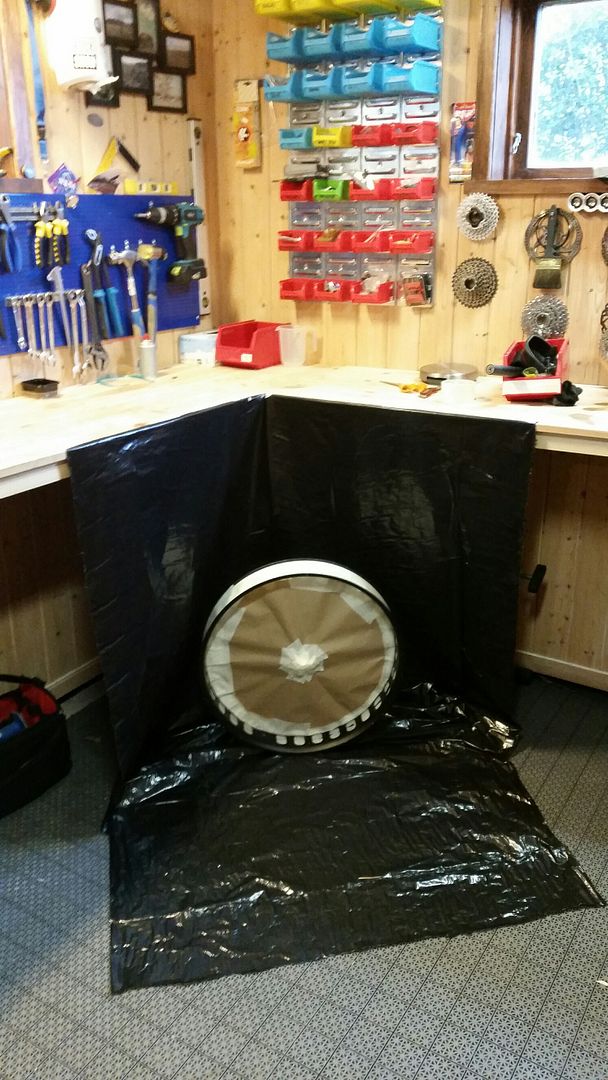

Jeg endte opp med en boks Hagmans Carosol TO3. Høres flott ut, jeg håper den virker som den skal.
Man kommer alltids ned

Re: Sliten Moonlander får nytt liv [Re: Maybelline] #2019206 07/10/2015 09:10
Innlegg: 933
Maybelline Offline OP
Innlegg: 933
Det ser ut som gegga jeg fikk tak i virker fin-fint.
Den er veldig tynn og i og for seg lett å fordele, men litt klinete å jobbe med. Heldigvis er det lett å vaske bort søl.
Rammen har hengt siden igår, og det ser ut til at den tørker greit opp, men den må nok henge til i morgen før alt har størknet.

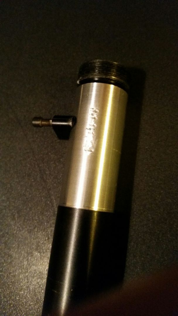

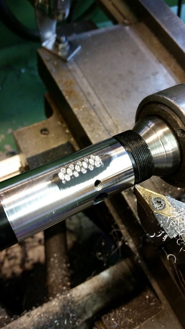

Setepinnen har fått seg en runde. Den satt dønn fast i ramma ved demontering av denne, og vi ble litt hardhendte. Såpass hardhendte at ytterbeinet fikk stygge merker, samt at den ble litt klemt sammen.
Småfiksing er alltid moro, og nesten alltid verdt å forsøke før man kjøper nytt, så pinnen ble lagt i fiksebunken.
Klemmemerker og tydelig mer oval enn den skal være
Litt dreiing og lurendreiing, noen runder i dreiebenken senere. Fortsatt tydelig at den ikke er helt rund.
Det er noe som heter bra nok, og jeg tror det er der vi er med denne pinnen. Den er høvlet ned fra 27.2 til 26.8 omtrent. Det er kun biten som stikker ut av ramma som er berørt så klart, den andre halvdelen satt jo fast nedi ramma.

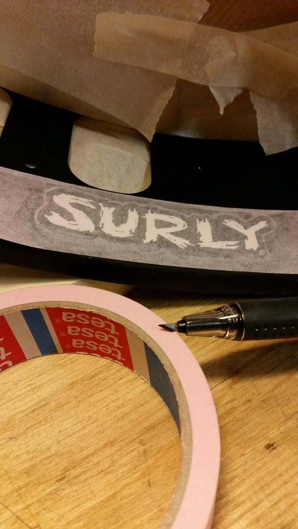

Felgene har også fått seg en runde. De hadde skraper og merker fra mange turer, og så ikke så bra ut.
Jeg er ikke stø nok på hjulbygging til at jeg tør å pelle Clown Shoes helt fra hverandre, så jeg har igjen gått for en bra-nok-løsning. Å levere dem til lakkering ville bli uforholdsmessig dyrt for en fiks som ikke vil vare særlig lenge, så jeg ville gjøre det selv.
Hjulene ble behørig pusset, maskert og primet før lakkering.
Resultatet er bra, og jeg gleder meg til å se dem med nye sko!

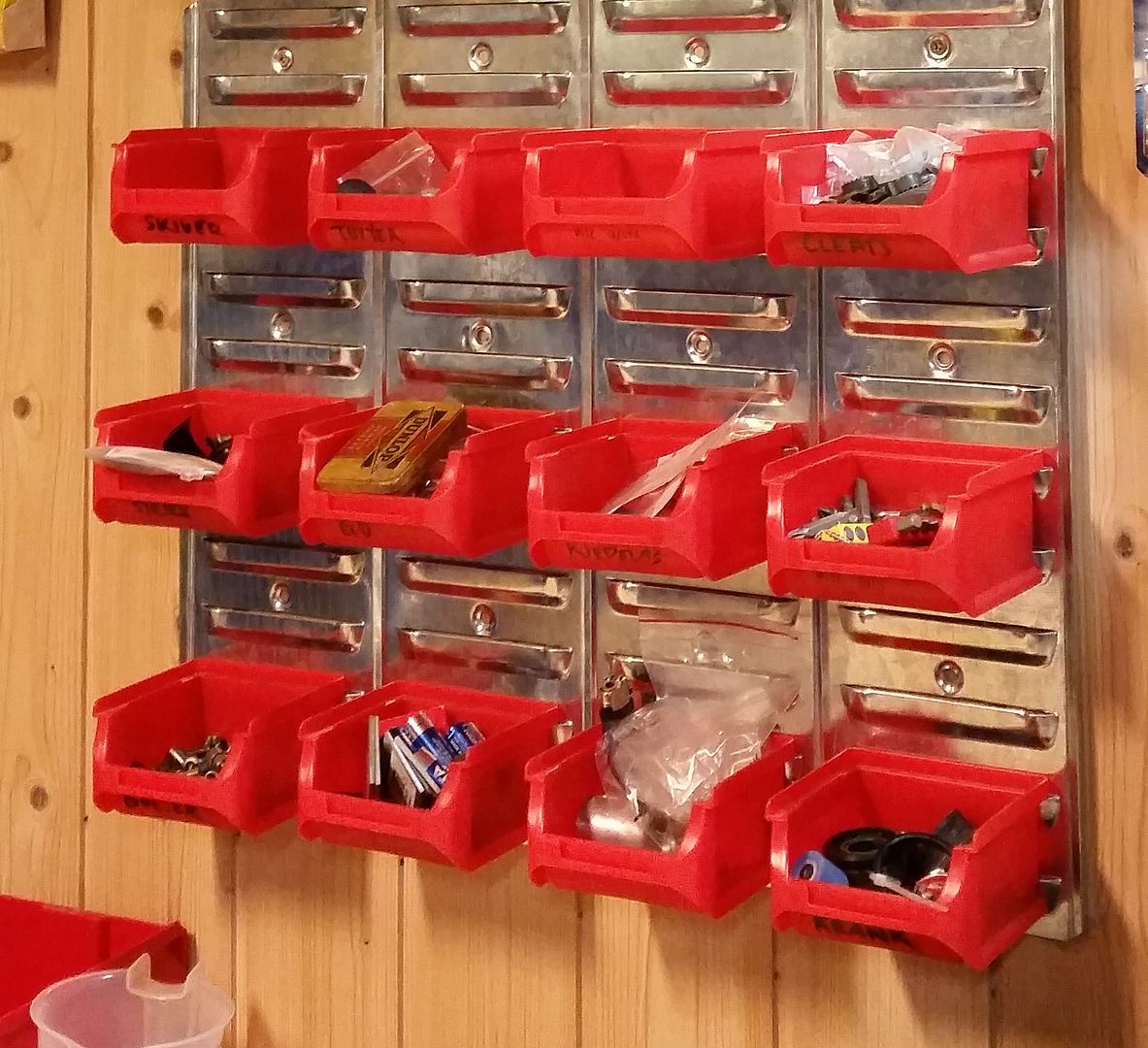

Jeg foreslår at du flytter den grønne boksen opp et hakk for å ha litt symmetri. Hvordan får du sove om natten?
ICON_WINK

Sitat: Brusdalen
ICON_WINK
Jeg har vurdert å kaste hele systemet, men syns kanskje det er litt teit. Farge den grønne boksen rød?
Skal prøve ditt tips, kanskje det hjelper. Takk for omtanken.
Re: Småplukk [Re: Brusdalen] #2020430 10/10/2015 14:09
Innlegg: 933
Innlegg: 933
Sånn! Det var bedre!

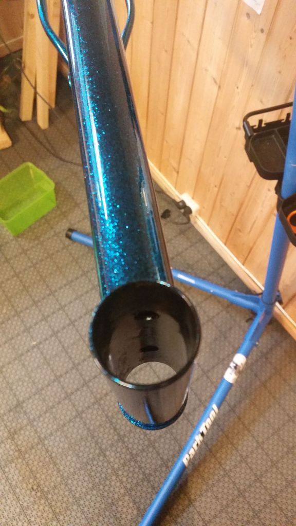

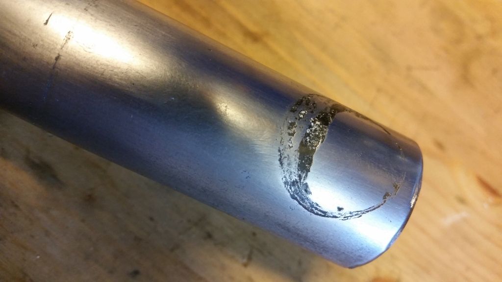

Mere småplukk:

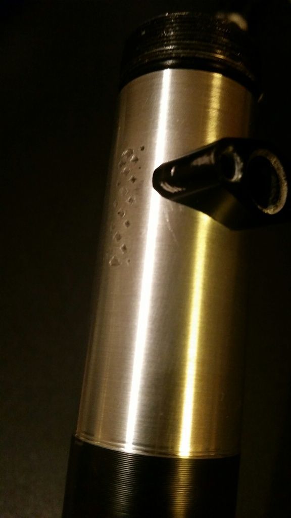

Gaffelrøret har fått ganske hard medfart. Småsalt sandslaps har ligget inni stemet og godgjort seg en stund. Det setter spor.
Det er sikkert lurt å sette røret inn med noe for å unngå mer korrosjon.

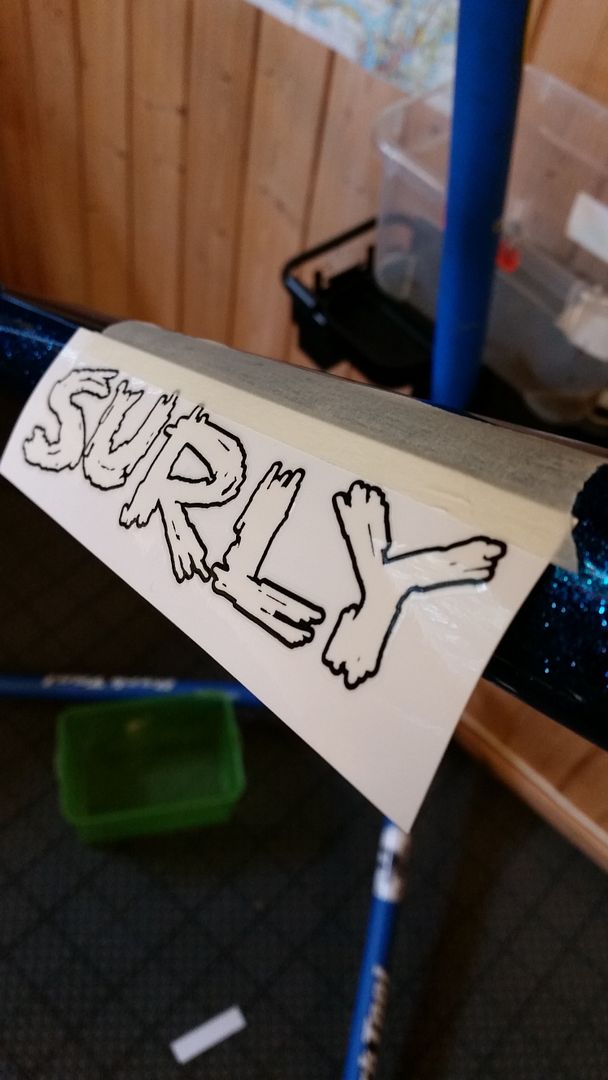

Ramma har fått på seg nye fine klistremerker idag, det ser latterlig bra ut!

Etter du har skrudd fast stemmet i riktig posisjon kan du jo løsne av styret og spraye inn litt av Hagmans Carosol TO3. Før montasje kan du kan også ta litt av stofft på ei fille og stryke over kronerøret på gaffelen, men der stemmet skal sitte bør du la værer da det kan gjøre at det lettere løsner under hard sykling. Mellom stem og kronerør kan du bruke litt karbonoasta, det bedrer friksjnen i stedet for å minke den og inneholder litt fett som også beskytter mot rust.
En annen lur ting er å sette inn delene til styrelageret med fett, helst noe som står seg godt mot vann som propellakselfett.
Jeg har kjørt Cane Creek 40 serie i mange år på mine sykler og aldri hatt problemer, men da etter å ha brukt dette trikset og åpner gjerne opp med jevne/ujevne mellomrom, gjøre rein alle delene og inspiserer og smører opp på nytt.
Produktet Espen linka til så spennende ut, men er kanskje litt dyrt bare for å male noen får kvadratcentimeter ICON_SMILE

Sitat: krankdrev
Jeg hadde tenkt på omtrent noe sånt som du sier her. Propellakselfett tenkte jeg ikke på, da. Det var lurt. Jeg har brukt vanlig sykkelfett, Pedro's Bio Grease.
Det ser ut til at jeg får stem med hull i siden, så jeg må tenke ut noe lurt der også. Noen snakket om neglelakk eller noe for å forsegle mot gaffelrøret.
Jeg har ikke plukket fra hverandre CC lagrene helt, bare ned til de store delene. Dette har jeg gjort to ganger på 3 år omtrent. Tørket av, satt inn med nytt fett, skrudd sammen igjen. Jeg var ikke klar over at man skulle plukke maskinlagre helt ned til kulene for å smøre. Med CK lager slipper jeg å tenke på det ICON_SMILE
POR-15 ser bra ut! Usikker på om jeg trenger det på gaffelrøret, men jeg er helt sikker på at jeg trenger det til noe annet!
