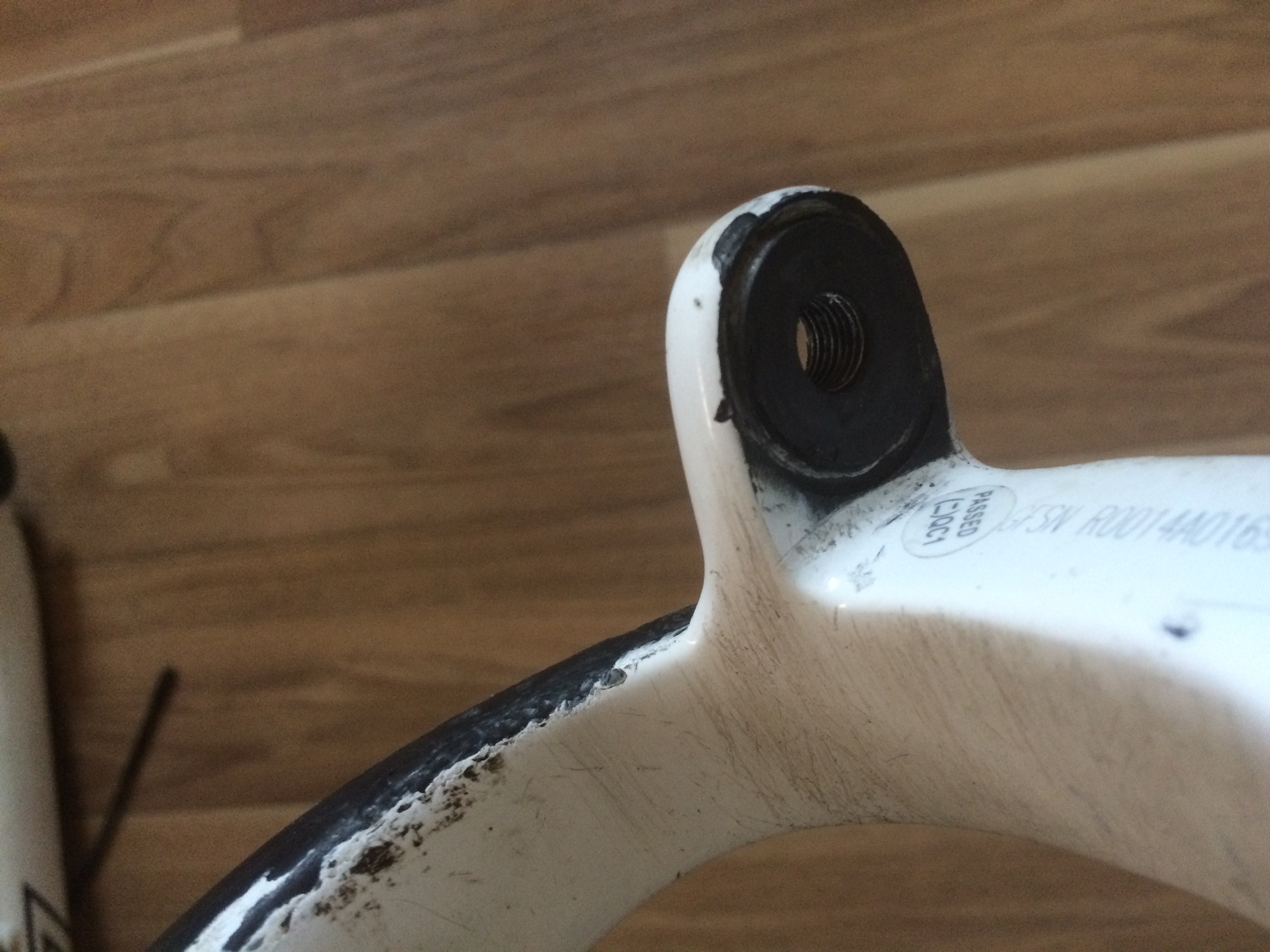

Ser at den nedre linken og lageret har gravd seg litt inn i karbonet ettersom lagrene har gått i stå. For å unngå at dette skjer igjen med nye lagre, vil det funke å fylle igjen med f.eks epoxy her, eller er det andre "guffer" som er bedre egnet?
Bilde 03.10.15, 11.23.24.jpg (608.82 KB, 2160 nedlastinger)

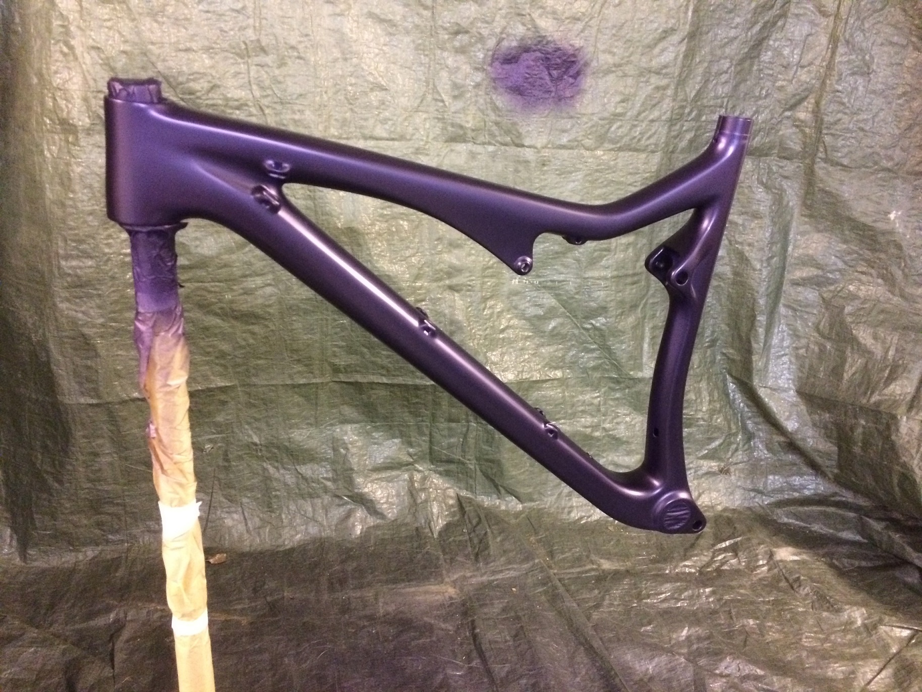

Da var det på tide med en liten oppdatering på denne. Ramma har nå fått grunnfargen, senere i dag skal vi lakke på dekaler i RS gul, før klarlakk til slutt legges på. Den ser foreløpig slik ut. Fargen er Dawson Purple, en dyp lilla perlemutt.
27,5" plus hjulsettet ble også ferdig i går, bygget på DT 350 nav, Ryde Trace felg og DT eiker. Det er ikke verdens letteste hjulsett, men det er bunnsolid til trening, rufsete nedkjøringer og annet kos. Hadde en testtur i går på en Stumpjumper 27,5+, å sykle over røtter og steiner var som en drøm, den slukte alt på strak arm, så jeg mistenker nok at jeg kommer til å sykle mye på plus utenom kortere ritt.
Gaffelen er nå oppgradert med ProTune fra Cyklon, kom i posten på mandag.
Bilde 03.11.2015, 22.26.15.jpg (790.44 KB, 2393 nedlastinger)
Redigert av Hoaas; 04/11/2015 08:09.

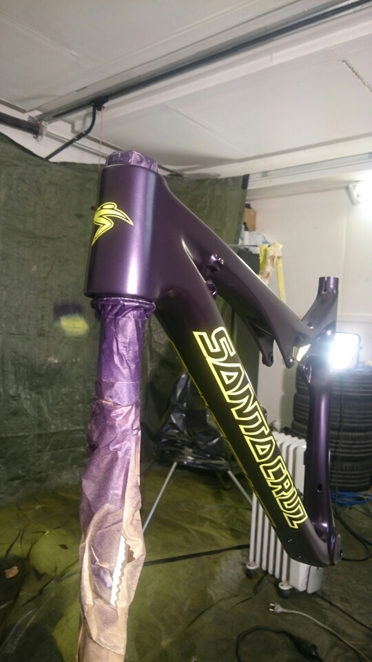

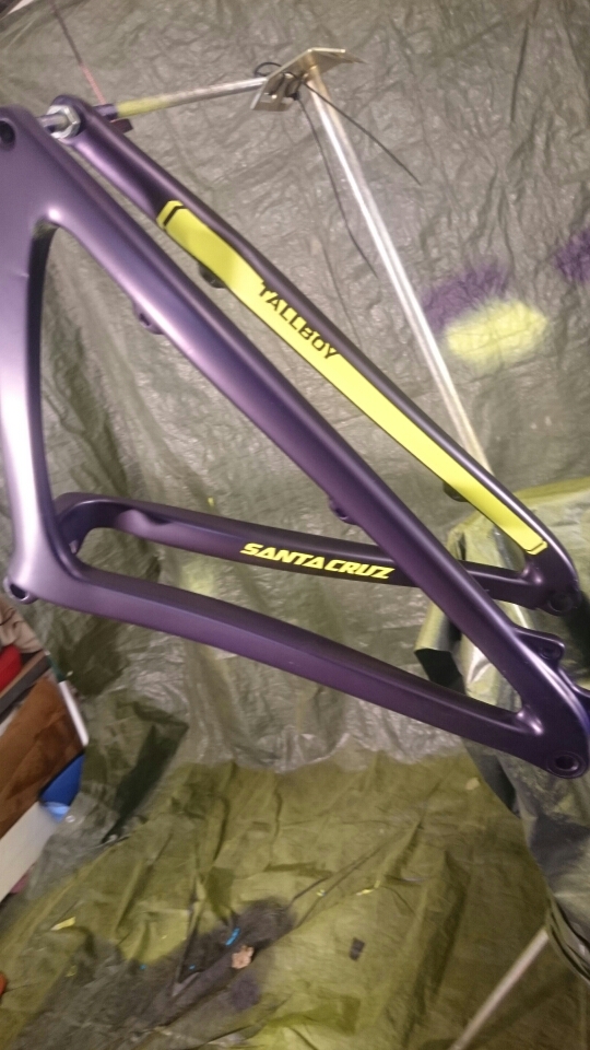

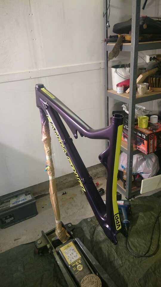

Da gjenstår bare klarlakken, gulfargen er en del kvassere enn det som framstår av bildene. Jeg er veldig fornøyd! Droppa noen av dekalene som var på den originale, og gjorde litt om på logoen foran.
Bilde 04.11.2015, 22.09.35.jpg (353.88 KB, 1649 nedlastinger)
Bilde 04.11.2015, 22.09.39.jpg (362.42 KB, 1642 nedlastinger)
Bilde 04.11.2015, 22.10.09.jpg (345.44 KB, 1644 nedlastinger)
Bilde 04.11.2015, 22.27.28.jpg (372.79 KB, 1707 nedlastinger)
Redigert av Hoaas; 04/11/2015 21:36.

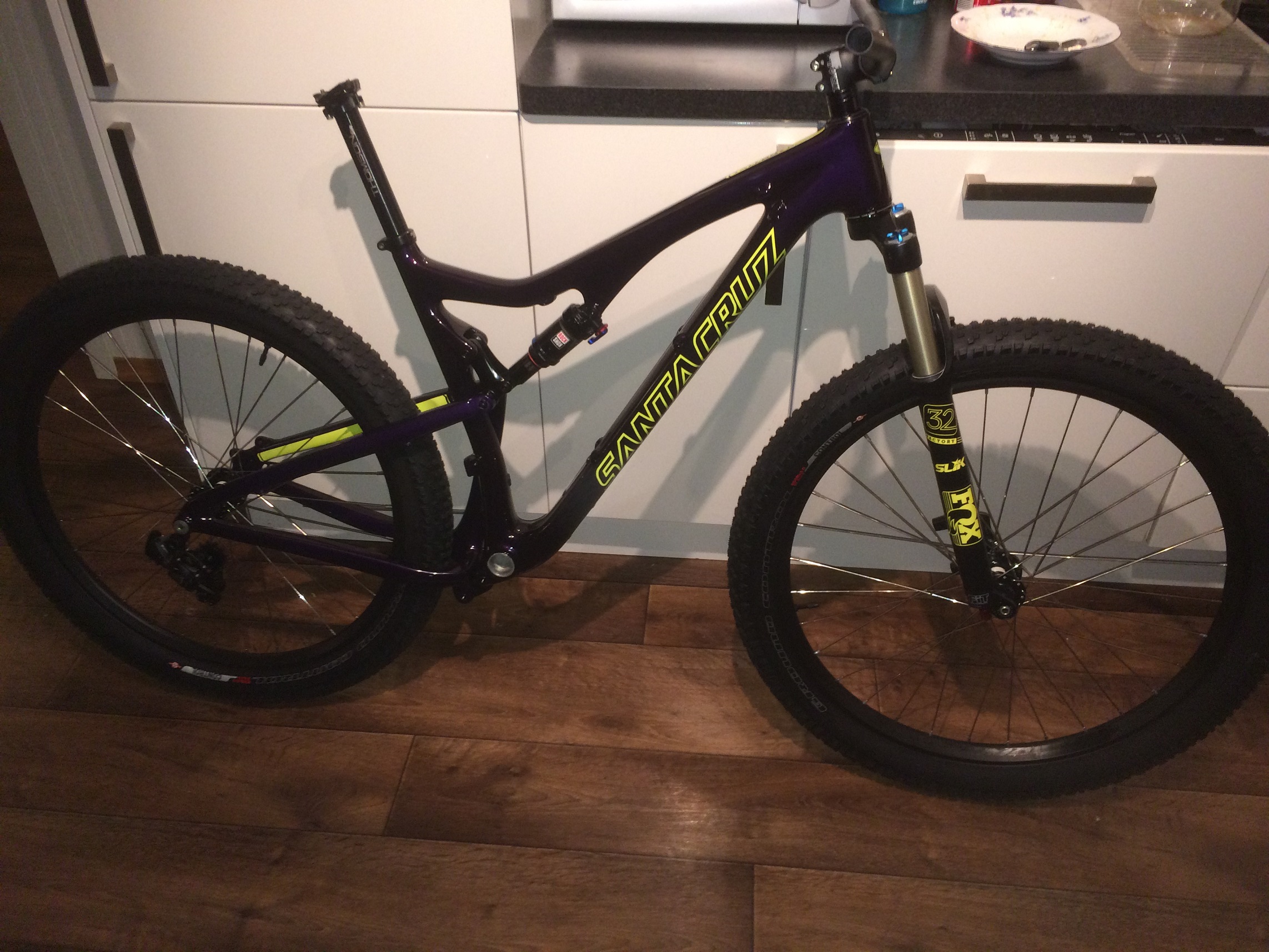

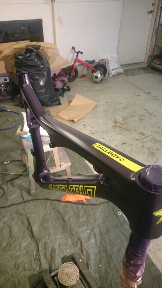

Da begynner Fatboy 2c å ta form, som dere ser ble lillafargen veldig dyp når klarlakken kom på. Det er kun når sola skinner på den at det skinner lilla og perle gjennom, vanvittig fin farge om jeg må si det selv.
Nå venter jeg bare på GX kassett, X1 krank, XTR Trail bremser og Scoop sete.
Btw, noen som vet hvor jeg får tak i mounting hardware til RS Monarch? Ser ut til at det er feil som står på nå, er litt slark alle veier på den, så hadde ikke veldig lyst å bruke den før den er tight og fin.
Bilde 12.11.2015, 23.40.43.jpg (949.23 KB, 1457 nedlastinger)
Redigert av Hoaas; 12/11/2015 22:51.

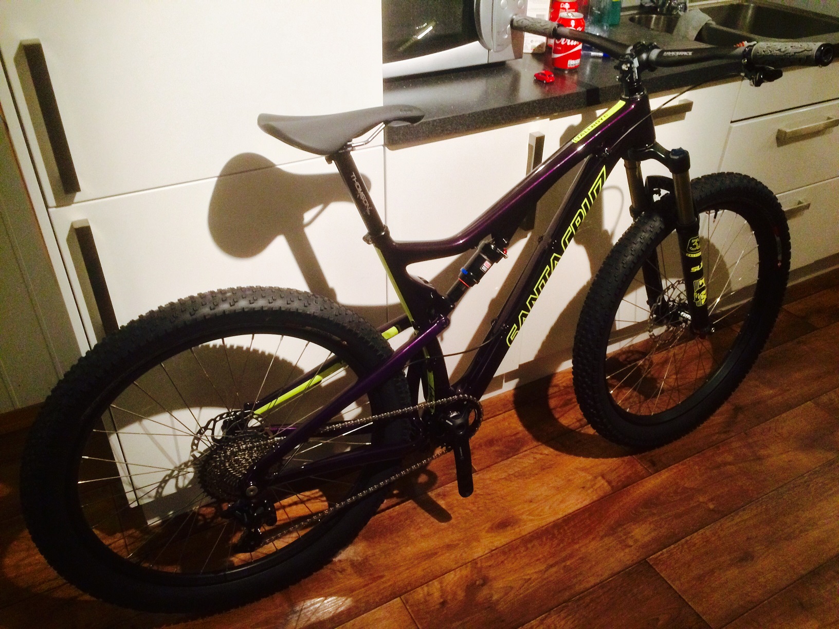

Da er den straks klar for litt vintersykling, mangler bare bremsene, de blir hentet i løpet av kort tid.
Vinteroppsettet ble følgende:
-XT M8000 11-delt kassett
-X1 skifter og girskifter
-Monarch RL og Fox 32 120 med protune (lett racetune)
-Raceface Next karbonstyre
-Raceface holker
-XTR Trail bremser
-X1 s1000 singelkrank med 32T drev
-27,5" plus hjul, DT350, Ryde Trace felg og DT eiker
-27,5 x 3" Ground Control dekk, slangeløs
-Fabric Scoop sete
-Thomson Elite setepinne
LSB får ikke inn de andre komponentene mine før til våren, Next krank, X01 kassett, 2016 fox osv. Ritthjul blir sannsynligvis LB XC 29" karbonfelg på noen lette nav, som ikke har bestemt meg for enda, og Sapim CX eiker.
Godt fornøyd med resultatet, sykkelen ser helt ny ut. Kommer noen "langt inn på vidda bilder" når jeg har fått testet den.
Vekta med dette oppsettet, uten pedaler, er 11,8kg. Skal gå relativt lett å skrelle av over 1kg når den blir bygget om til ritt.
Bilde 21.11.2015, 00.52.08.jpg (653.51 KB, 1151 nedlastinger)
