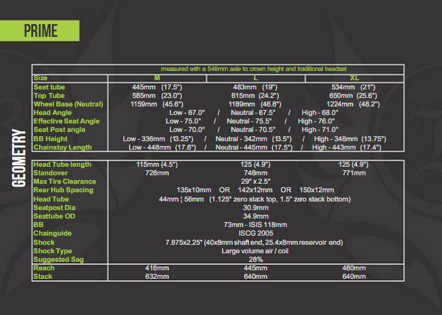

Lurer litt på å montere Works "angle headset" (-1,5grad) slik jeg kan kjøre 160mm gaffel.
Krankhøyden i Low setting er bare 336mm, så ramma burde kanskje takle 160mm gaffel uansett. sub. 65 grader styrevinkel på en 29-er burde være ganske kapabelt!
Lurer litt på hvilken rake jeg skal velge på gaffelen. 51mm eller 46mm? Om jeg går for angle set og 160mm gaffel må jeg vel nesten ha 51mm rake, siden "trail" blir altfor lang. Vil ha en stabil sykkel, men et godstog som ikke kan svinge er jeg ikke så interessert i.
Har sett folk kjøre 29+ på denne ramma med 27,5-dropouts. Det kan være interessant, men bare hvis gaffelen jeg ender på takler det. Har sett på Pike, men den har så liten klaring under brua at 29+ er bare å glemme. Det må i så fall bli Nye Lyrik eller Fox 36.

Vil ikke 51mm lang rake gi enda lengre wb, samt at "effektiv" styrevinkel vil være enda slakkere? Altså gjør den treigere i svingene..
Nå med dagens rammer er det vell ikke noe problem.. Men å ha angleset og for lang gaffel i forhold til annbefalt kan være et problem styrkemessig for headtuben?
Re: Byggetråd: Banshee Prime 29" sti/enduro [Re: Skorp] #2009152 11/09/2015 17:51
Registrert: Mar 2011
Innlegg: 1,215
bøttesmetten Offline OP
Innlegg: 1,215
51mm rake vil gi lengre WB, ja, men ikke slakkere styrevinkel. Blir faktisk mikroskopisk mindre styrevinkel.
Trail er jo et mål på hvor langt bak kontaktpunktet på fordekket er den imaginære linja som går konsentrisk gjennom kronerøret. Desto lengre trail, desto mer "løfter" man sykkelen når man svinger.
Mer trail = tyngre styring, men mer stabil i fart og vice versa.

Ramma er vel godkjent for 160mm gaffel i spesifikasjonene, så da bør vel det være en smal sak. Bare å finne ut hvilken vinkel som er virker hensiktsmessig. Blir ikke 65,5(-1,5 angleset) litt ekstremt?

Skal regne litt på hva 20mm lengre ac gjør. Tror Geo er gitt med 140mm Pike.
Med angle set vil man kunne kjøre lengre gaffel uten å øke stack. Nå er ikke stack-høyden et stort problem for mine 2 meter, men greit å ha det i bakhodet uansett.
Jeg synes i utgangspunktet folk er litt for redde for slakke sykler, men det går nok en grense på rundt 65 grader på 29" vil jeg tro.

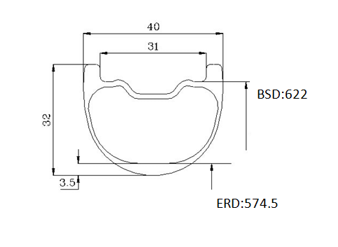

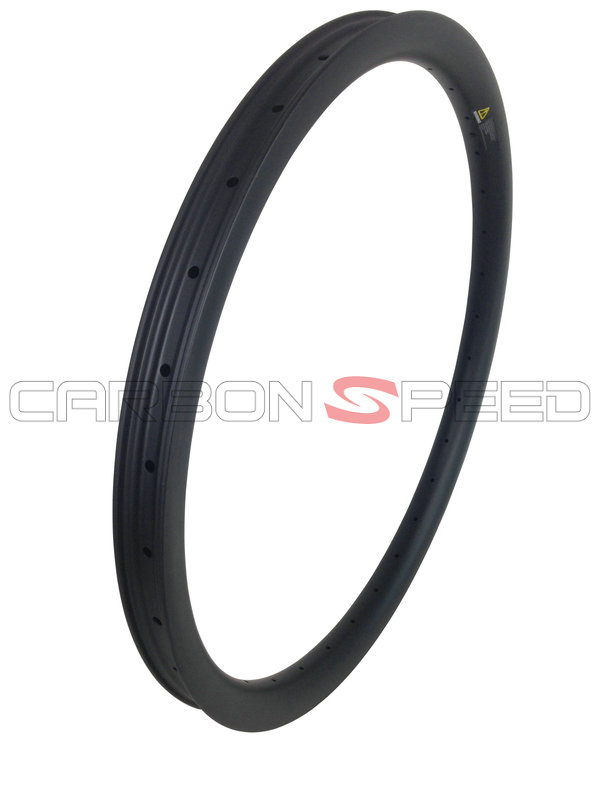

"Peter" kunne ikke lage HR942C i 28H, men jeg fant disse:
http://www.xmcarbonspeed.com/Productinfo.asp?f=1400
4,5mm breie kanter. Nå snakker vi!
Bestiller i løpet av helga. Er det noen andre som er interessert, så kan vi godt dele frakta.
Blir ca 1500,- per felg. (evt. pluss moms, men du vet hvordan det er...)

ca 1 grad slakkere styrevinkel og 1 grad slakkere setevinkel med 20mm lengre ac på gaffel.
Med angleset vil jeg få tilnærma like stack- og reach-tall, hhv. pluss og minus ∼5mm. -Da med 160mm gaffel. 64,5 grad styrevinkel. Vi får se om Chris Porter har rett.
Er det så at CC angle set ikke funker på ZS56/ZS44 med konisk kronerør?.
Finnes det styrevinkel-lager med EC56/ZS44 for konisk kronerør? Lite gira på å flytte topp-delen mot meg. -Bedre å flytte bunnen frem.

Da har jeg bestilt DH940C felger av Peter hos http://www.xmcarbonspeed.com/
Utrolig hyggelig fyr, skriver godt engelsk, svarer utfyllende på spørsmål og har en responstid norske aktører kan drømme om. Maks 1 min svartid på en søndag er sjukt bra!

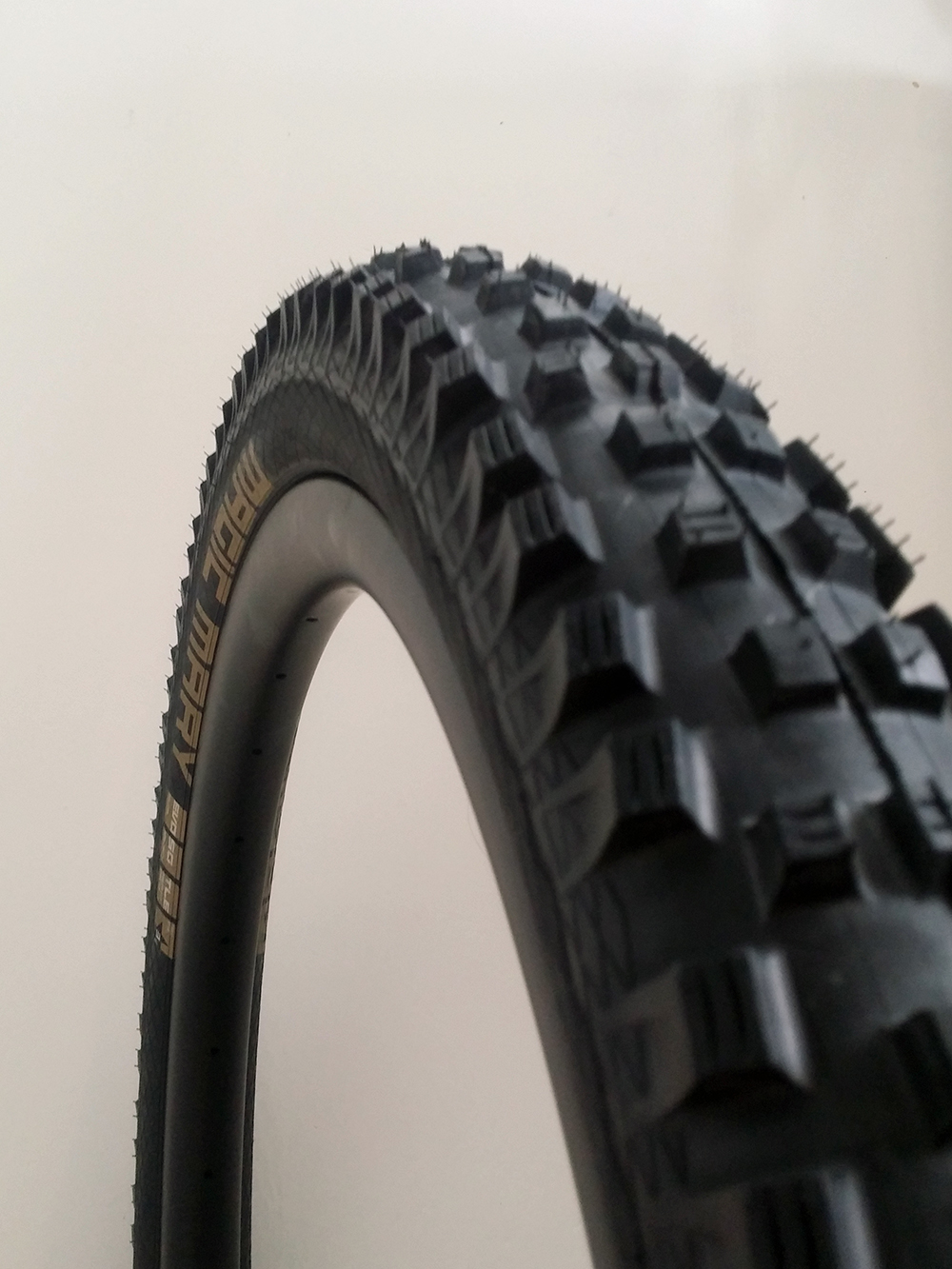

Angle headset er kjøpt, felger og eiker er bestilt. Gikk for competition og Revolution på hhv. høy- og lavspenn-siden.
Blir Magic Mary SG TSC dekk.

Nå har jeg fått felgene! Fy flate, de er massive! Helt sykt. Utrolig bra finish også.
@tarhof på instagram
Pole Evolink 158/176 2019
Banshee Prime 2016
Re: Byggetråd: Banshee Prime 29" sti/enduro [Re: bøttesmetten] #2021336 13/10/2015 13:21
Registrert: Oct 2005
Innlegg: 3,362
Buoyen Offline
Innlegg: 3,362
Tøft. Hva veier de?

Satan det var dråpen! Det blir 40mm karbonade-hjulsett i (h)julegave til meg selv i år! Ser bra ut ICON_SMILE

Sitat: Buoyen
Tøft. Hva veier de?
551gram på kjøkkenvekta. Men husk at dette er DH-spec felger med 4,5mm sidekanter. LB 35mm felgene kan ikke måle seg med disse mtp. styrke

Sitat: Flo
Ta kontakt med petercycles(at)foxmail.com
Han har vert en fryd å handle med. Fikk mail fra han i dag tidlig der han lurte på om det stod bra til og om felgene hadde kommet frem i god behold, for han hadde sett på trackinga at jeg hadde henta de i går ettermiddag.
XMCarbonspeed kan i allefall anbefales på det sterkeste.
