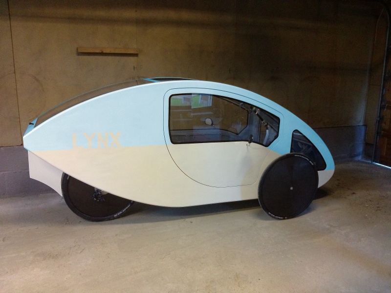

Sidevinduer montert. Må skjære bort litt overflødig Tec7 på innsiden etter at det har herdet, men ser bra ut så langt.
Jeg syns den er finest fra denne vinkelen. Skrått forfra ser den rar ut for bakhjulet er ikke synlig derfra.

Enkelt og ganske pent.

Vakkert!

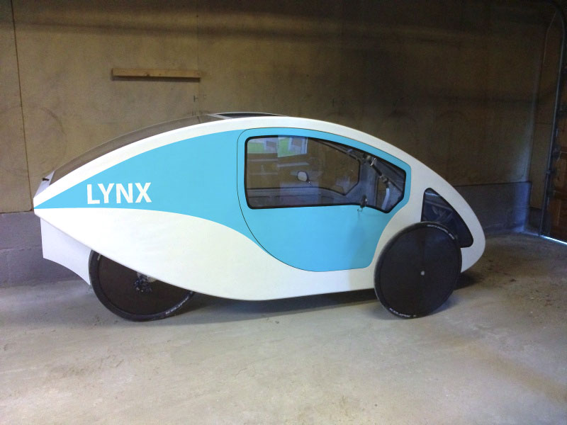

Er vi i photoshopmodus nå slik at det er lov å komme med lakkeringsinnspill? ICON_SMILE
Hvis ja, hvordan ville det sett ut hvis du la skillet 3 cm høyere opp slik at det treffer det nedre av de to hjørnene bak? Da stikker vinduet ned i feltet isteden for å gå i flukt og det er ikke umulig at det vil gi en bedre effekt.
Hvilke farger er det du ser for deg? Først tenkte jeg at du hadde lagt på et kremfarget felt nede, men så ser jeg på originalbildet og innser at det er det hvite som ser ut som krem, og at det er det øvre feltet som har fått farge. Er tanken lyseblått oppe og hvitt nede?

Ja. Det er enkelt å maskere sånn. Jeg har tenkt mye på at vinduet ikke er i høyde med bakenden i flere måneder fordi det bommer når jeg lakker. Irriterende. Skal prøve å heve linjen senere. En alternativ løsning har vært å la linjen fortsette på et høyere nivå etter teksten, eller svinge opp like før bakenden.

Hva med noe slikt, da:
Ikke like enkelt å maskere, men jeg syntes det ble litt stilig. :-)

Det var stilig. Slipper å maskere alle vinduene.

Doh.. Du må jo dekorere den som en refleksvest. Det er jo en sykkel. ICON_WINK

Tror lakken kommer senere. Jeg vil bare få den i gang nå.
Jeg vil bruke samme blåfargen som jeg brukte her:

+100 på den siste dekoren der!
