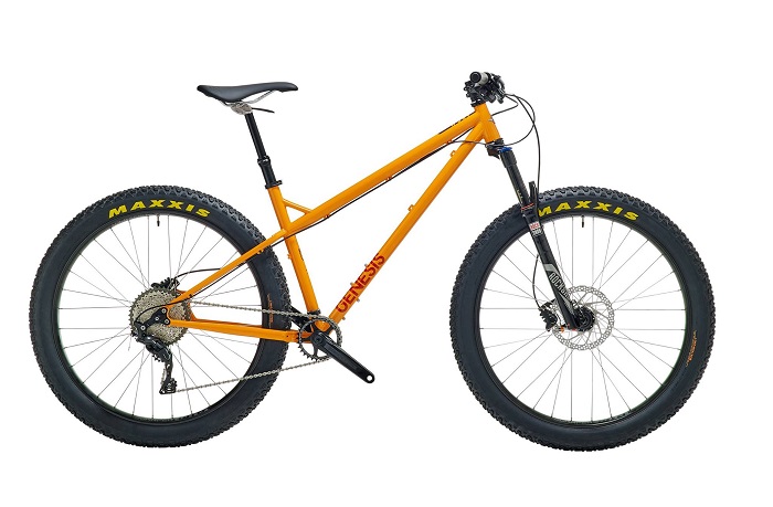

Genesis kommer med halvfeiting. Modellen heter Tarn. Kommer to modeller, en med dempergaffel og en med stivgaffel.
Gaffel: RockShox Reba RL Solo Air 120mm, w/ 110x15mm Thru-axle
Dekk: Maxxis Chronicle, 27.5x3.0", EXO/TR, 120TPI
Felger: WTB Scraper i45 27.5" Sleeved
Genesis Tarn liten.jpg (79.27 KB, 3182 nedlastinger)
Redigert av Nils_Arne; 11/08/2015 11:40.

Den så morsom ut. Stål går jeg ut i fra? Hva med løs ramme?
Re: Halvfeit tråden 27.5+/29+ [Re: krankdrev] #1994116 11/08/2015 13:00
Innlegg: 1,224
Nils_Arne Offline
Innlegg: 1,224
Yes, det er stål.
Og det kommer rammesett. Fargen er Royal Blue. Pris er £550, ca kr 7000,- med dagens elendige kurs.
Genesis har lagt ut bilder på FB-siden sin.

Ser jo ikke så ille ut det her:

Kan man kjøre Stans Hugo 50 mm 27.5" med 3.5" dekk på de nye 27.5 + syklene. Er det plass til så store dekk?
Re: Halvfeit tråden 27.5+/29+ [Re: eldo472] #2000526 24/08/2015 13:53
Innlegg: 4,149
krankdrev Offline
Innlegg: 4,149
Sitat: eldo472
Nei, det er det neppe. da må du over på fatbikespesifikke komponenter vil jeg tror, breiere krankhus, fatbikekrank osv. for å få klaring mellom dekk og kjede.
Da Surly utvikla Krampus var poenget å lage en sykkel med så breie dekk som mulig men samtidig benytte vanlige komponenter og ikke fatbikedeler.
Grensa går nok på rundt 3".
