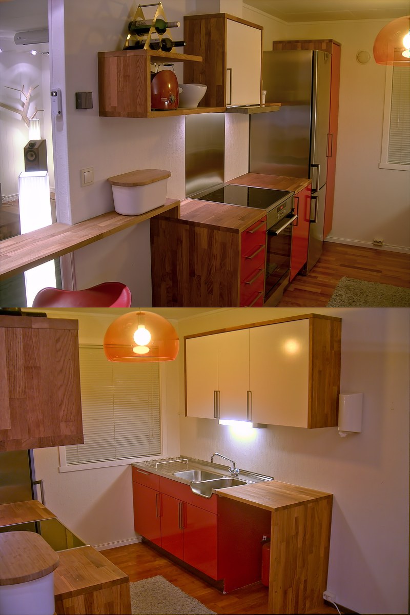

Har laga stereobenken, bordet, skjenken, bokhylla og vegghylla selv. Den lave hvite er en IKEA LACK som jeg malte hvit og lagde eikedører til. Kjøkkenet har jeg også designet selv, men jeg resirkulerte de gamle skapene og dørene og lagde hyller og plater rundt.

Hvordan stuelampe er det på bilde stue12, den med hvit kuppel?

Kjøpte den via Ebay. Fant den ikke igjen nå. Jeg betalte 700 inkl frakt+mva fra Tyskland. Det var halv pris av normalt.
