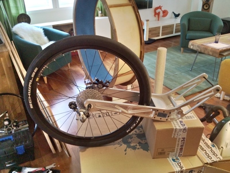

Har skaffa meg aluminiumsrør, kryssfinér, hjul, dekk, kjede, osv. Trenger bare komme i gang igjen. Mista litt given da jeg mangla materialer så lenge.
Lurer litt på hvor det er best å feste henger. Fjæret eller ufjæret festepunkt? Det enkleste er å montere festet til bakenden av svingarmen.

50mm Kojak og 11-36-kassett. Bakgiret er Tiagra medium, som jeg hadde fra før. Håper det klarer å strekke seg over hele spennet. Det går fint med håndmakt. Jeg har brukt det lengste girøret i spekken til Shimano.
Jeg har punktert litt for mange ganger på Kojak til at jeg vil ha det på velomobil - hadde nok gått for Marathon Plus på en sånn doning, for min del.
Stor tilhenger av 50 mm bredde. Når doningen er stor og tung og ikke så manøvrerbar, hjelper bred gummi på veigrepet og over sprekker, kanter og hull. Det er et problem på noen av de nederlandske fartsdemonene - ikke plass til mer enn 28 eller i beste fall 35 mm.

Jeg har punktert én gang på to år med Kojak på CX, og det var gjennomslag pga lavt trykk og vegarbeid. ICON_SMILE
Jeg har kjøpt 35mm Kojak til fremhjulene. Kan ha så tykke jeg vil uten hjulkåper, men vil jo helst at det skal bli lav luftmotstand der ute. Jeg har tenkt å lage karbonfiberplater til alle hjulene. Det er en sånn ting som kan vente da.

Skeptisk til om Tiagra-medium-giret mitt klarer å strekke seg pålitelig over 36t, selv om det ser sånn ut med håndmakt. Kjøpte Zee bakgir og girspak i dag fra rosesykler. Veldig billig, og på lager. 657 kr inkl norsk mva og frakt. Kunne fått deore bakgir for 100 kr mindre, men vil ikke ha lang girarm.
