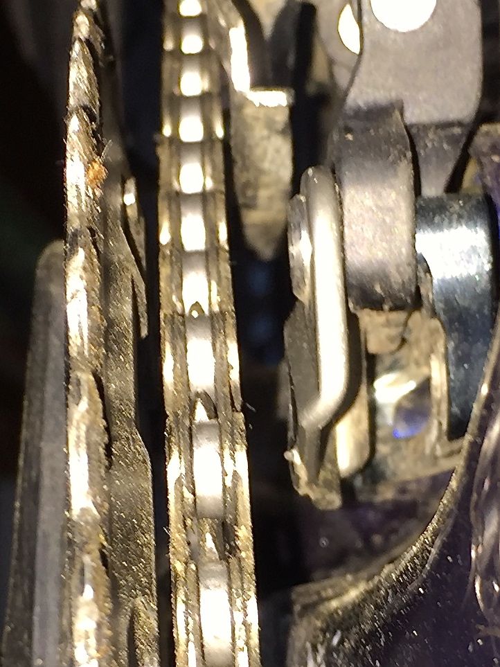

Hei igjen, har en Spark 910 2015 mod, er det flere enn meg som har opplevd at kjedet har hoppet av minste krankdrev og kilt seg fast mellom krankhus og det minste drevet. Kjedet lar seg ikke løfte tilbake på plass, krankgiret/feste til krankgitet lager en "felle" slik at kjedet kan presses ned men ikke tilbake.
Dette har skjedd meg to ganger og er ganske plundrete å fikse, må kutte kjedet eller løsne kranken….
Noen andre? Forslag til løsning?

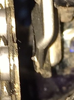

Hei, takk for svar. Tror ikke det vil hjelpe å justere giret… Tviler på at "Low" innstillingen kan gjøres trangere.
Disse "hendelsene" skyldes nok en type nybegynnerfeil, at man tråker bakover samtidig som kjedet hopper e.l. Kjedet kiler seg mellom det fremre feste til krankgiret og det minste krankdrevet...
Kjedet kiler seg her:
Litt større utsnitt…
Redigert av -GS-; 16/07/2015 23:02.

Jeg pleier å kjøre low stillingen så kjedet akkurat subber.
Du kan evnt prøve å legge ett parr tynne skiver i mellom giret og den guiden på bildet. Slik at det blir trangere. Har aldri gjort det selv, men ser ut som det skal være mulig på bilde.

Har sjekket nå og kunne faktisk justere low stilling et par mm, så prøver det i første omgang. Hvis kjedet kiler seg igjen kan jeg, som du foreslår, legge inne et par skiver, har ikke ikke demontert, men tror også det skal gå…
Vet du forresten om det finnes noen kjedefangere som kan løse problemet? Hørte noe snakk...
