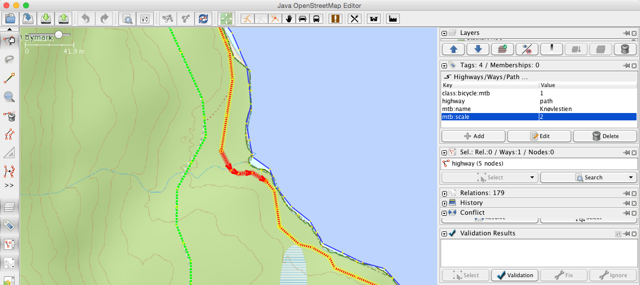

Dette skjermbildet fra JOSM viser taggene for en slik sti:
Som du ser har denne taggene "name=Knøvlestien", "mtb:scale=2", "highway=path" og "class:bicycle:mtb=1".

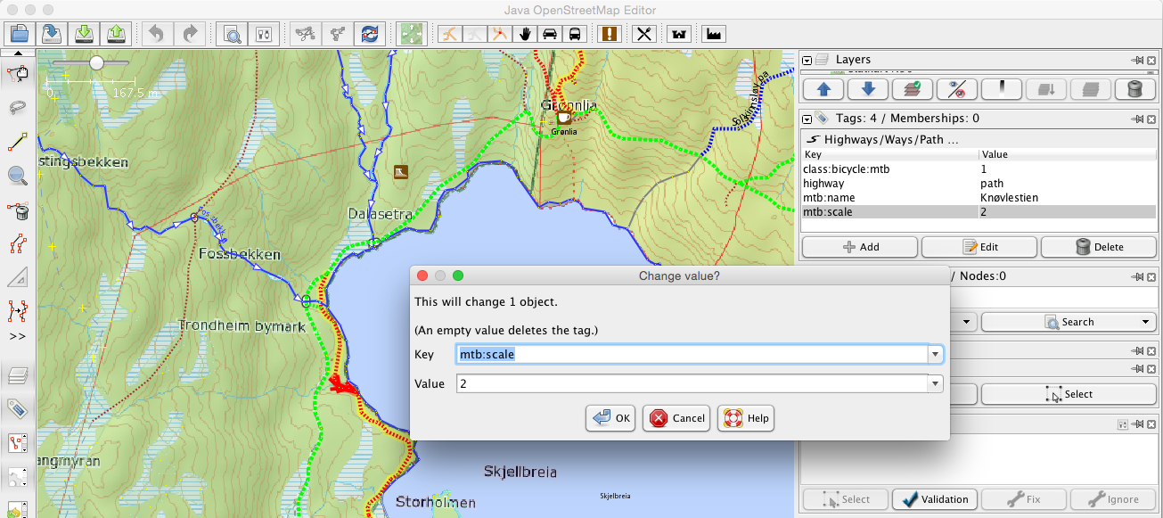

Hvis du vil endre på en tagg, dobbeltklikker du på den og får opp et vindu som ser slik ut:
I begge disse skjermbildene har jeg forøvrig lagt inn mtbmap-stilsettet (som beskrevet i pkt 4 på wikien) og har Statkart N50 som bakgrunn (som beskrevet i pkt 3 på wikien).
Hvis du nå har skjønt greia, er det fint om du foreslår hvordan dette bør beskrives på wikien, så vi unngår flere slike misforståelser ICON_SMILE Kanskje jeg skal sette inn det siste skjermbildet?

Skjønte greia.
Det siste skjermbildet hjalp.
