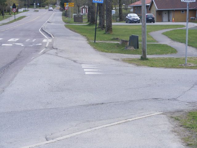

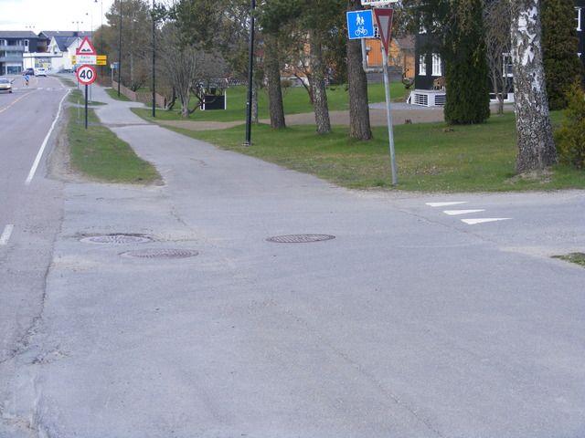

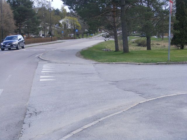

Har vært ute og tatt noen bilder. Jeg fant ut at veien som manglet haitenner har fått dem nå, men det gjenstår fortsatt noen varianter på bare noen få hundre meter.
Her er det soleklart at vikeplikten også gjelder trafikk på sykkel- og gangveien. Det var en lignende utkjøring som manglet haitenner i mange år. Skiltet sto før sykkel- og gangveien. Lignende situasjoner finnes dog sikkert andre steder.
På den andre siden av veien er det fortau. Her er det klart at vikeplikten ikke gjelder fortauet men kun veien.
Helt til man kommer til denne sideveien. Bare man holder seg nær nok veien så har bilisten også vikeplikt for deg som fotgjenger eller syklist på fortauet.
Varianten med skilt inn til veien og haitenner før sykkel- og gangvei har jeg observert andre steder. Finnes det flere varianter?
