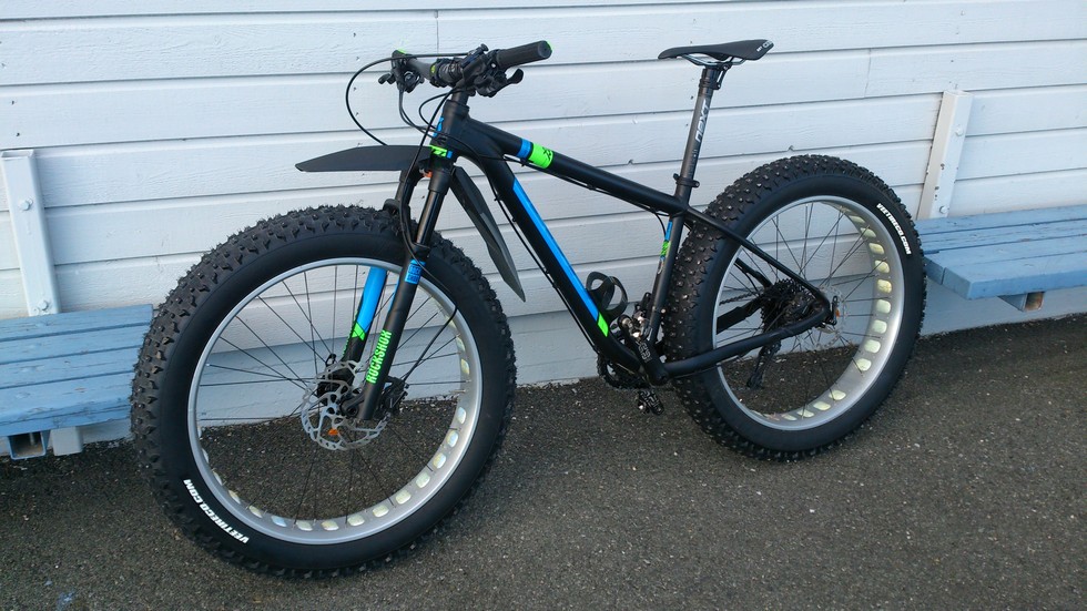

Her er en Scott Big Ed med Clown Shoe og Snowshoe XL. Er fantastisk fornøyd med Dilly 5 på 80mm felg. Blir spennende å prøve doningen på det siste av snøen for i år med XL dekkene.   Prøvd å legge inn kode som har virket før på bildene og det virker ikke. Bare eksterne linker til bilder virker. Trykk på vedlegg. Vedlegg 2 viser kjede klaring. Går akkurat.

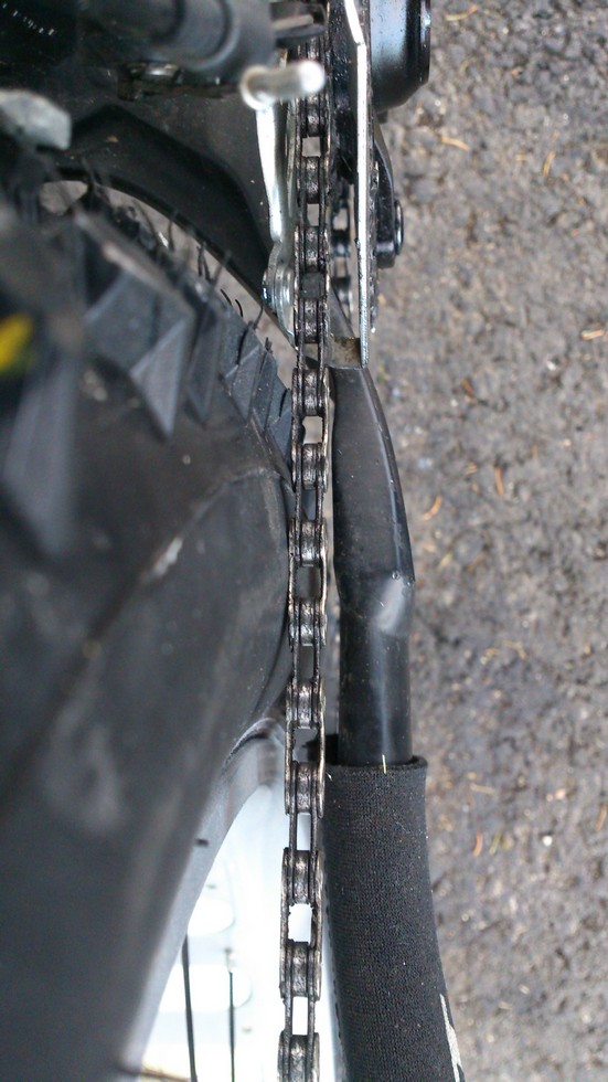

Jumbojim 4.8 på 80mm felg. Vil det gå i bakramma på en Diamura mk2?

Jumbojim 4.8 på 80mm felg. Vil det gå i bakramma på en Diamura mk2? Det lurer jeg på og. Ser det rapporteres store forskjeller i dekkbredden, EspenW prater om rundt 4,6" på 103mm felg, har også lest 4,25" på 80mm. Enten er det noen på mtbr som ikke kan måle, eller så er det forskjell på pre-production dekkene EspenW fikk og de som nå er kommet for salg.
